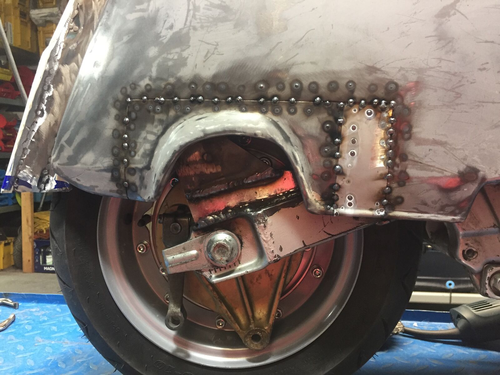

  • Die letzten Tage lief es eher zäh am Projekt. Auch wenn ich vorher rumgetönt habe, dass die Hauben nun fertig wären, so gab es da doch eine ganz kleine Unwahrheit. Vorne links ist die Wasserpumpe am Motor so dick, dass die Haube anliegt. Ich habe dann alles aufgetrennt, ausgedengelt und neu vernäht. Das sieht so scheisse aus, das ich mich nicht mal traue davon Bilder zu machen. Na, ja. Man soll ja nicht hungern ohne zu frieren. Nach der Aktion war die Haube zu kurz. Es fehlten plötzlich 5mm. Also wieder mit der Flex durch die Haube. Zum Schluss habe ich noch den Ausschinitt für den Kickstarter versetzt. Jetzt sitzt er 3 cm weiter hinten und ich muss die Steckachse nicht peinlich genau gürzen, sondern sie geht beim Einfedern nun frei. Das ist auch ordentlich geworden, deshalb gibt es davon jetzt ein Bild.
