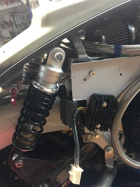

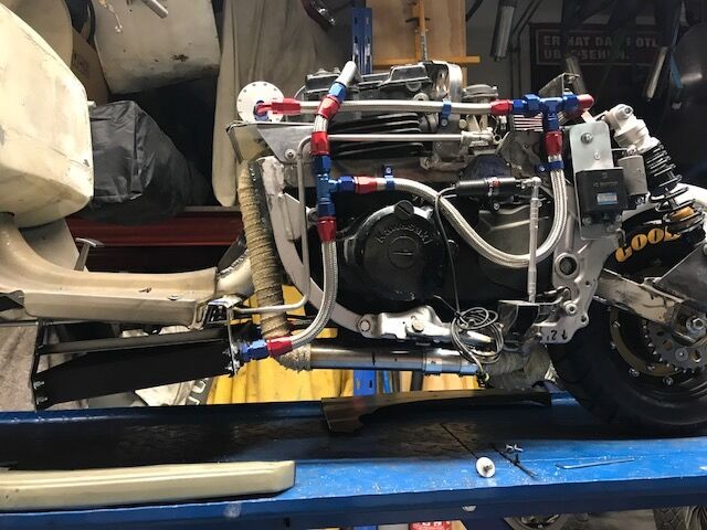

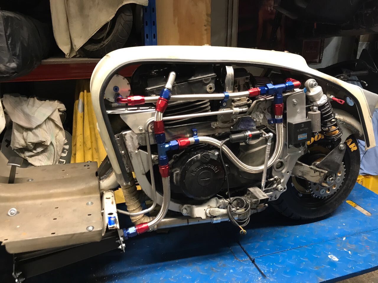

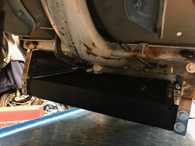

    Die Kühlanlage ist in Arbeit. Der Kühler ging unter das Bodenblech. Dieses Mal habe ich einen doppelt so großen, wie bei der Terror genommen. So ein Viertakter ist da tendenziell etwas wärmer, weil die Innenkühlung durch das Frischgas komplett ausbleibt. Abgesehen davon geht es unter den Hauben dermaßen eng zu, dass ich mich nicht auf zirkulierende Luft verlassen kann. Der Kühler erhält von vorne herein eine strömungsgünstige Verblechung, hier habe ich bei der Terror Gelerntes gleich umgesetzt.

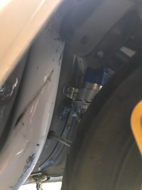

    Wo ich gerade von eng rede. Die Spritpumpe ist nach vorn unter den Kotflügel gezogen. Die Benzinleitung ist aus einem 8mm Edelstahlrohr gebogen und windet sich links unter dem Bodenblech raus und dann am Rahmen hoch.

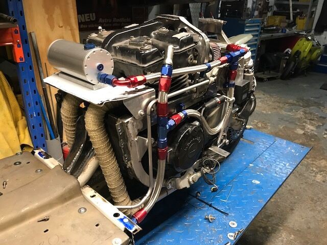

    Kühlwasserschlauchverlegungsporno:
    ...und ja, es passt alles unter den Frameloop. Es sieht zwar aus wie ein Raketenmotor und etwas weniger Schrauchverschlaubung wäre mir lieb gewesen, aber es ging einfach nicht anders.

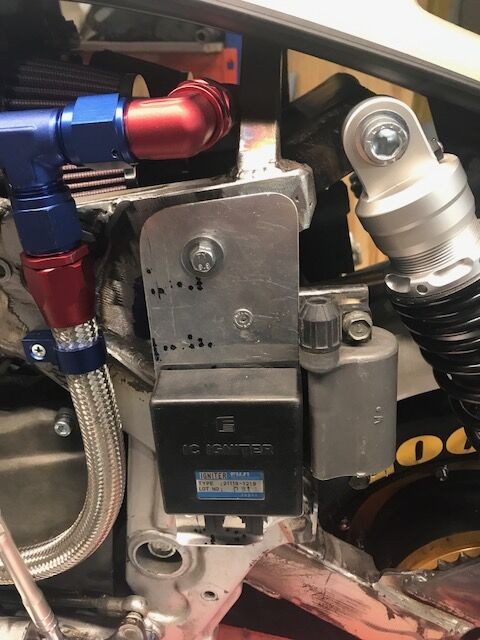

    Wegen der Verschlauchung und es ging wirklich nicht weniger, musste ich die Haltebleche der Elektrik-Bauteile neu auslegen.
    Schau ihr unter den Rock:

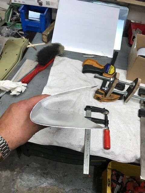

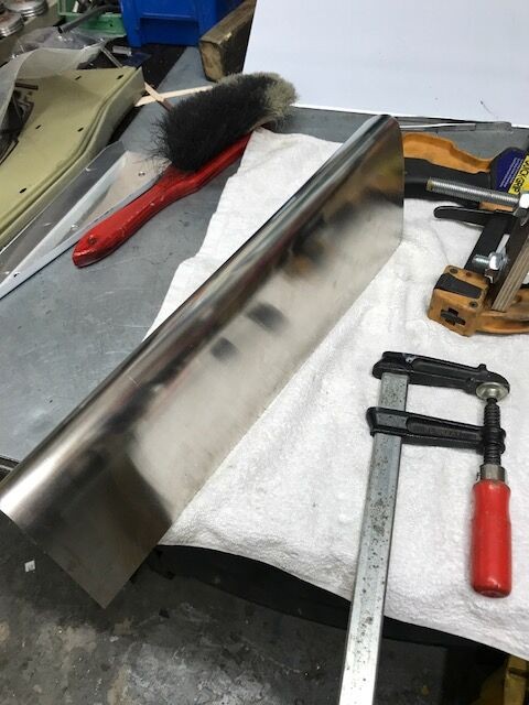

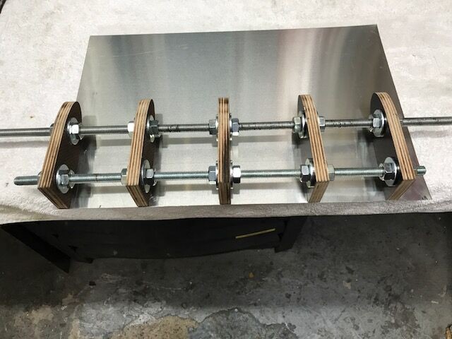

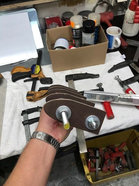

    Für die Einlauflippe des Kühlers habe ich mir wieder eine einfache Biegeschablone aus Holz gebaut.
    Die Lippe kommt dann vorn an den Kühler um für eine gute, möglichst wirbelfreie Strömung zu sorgen.
