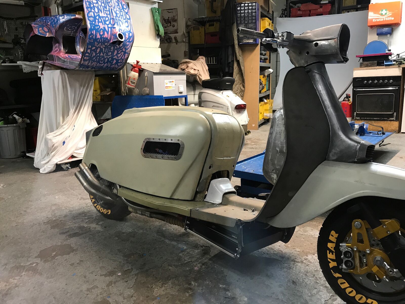

    • August 13, 2017 at 09:17
    • #170
    Uh, es geht zäh voran. Ich quäle mich mit der Seitenverkleidung des Kühlers. Dabei mache ich alles 2-3 Mal, weil es nicht passt, ich mich verbohrt habe, oder es am Ende scheisse aussieht. Das ist wirklich das übelste an so einem Projekt. Man quält sich da durch, es ist ordentlich geworden und sieht nicht aus wie selbstgemacht und am Ende stellt man dann fest, dass die Form einfach nicht funktioniert. Mist dann eben ein viertes Mal...
    Um mich bei Laune zu halten mache ich mir dann so kleine Instant-Erfolgserlebnisse, wie jetzt die Seitengrills auf der CNC Fräse. Das geht schnell und schafft Motivation.
    So kommt dann auch mehr Luft unter die Hauben.
