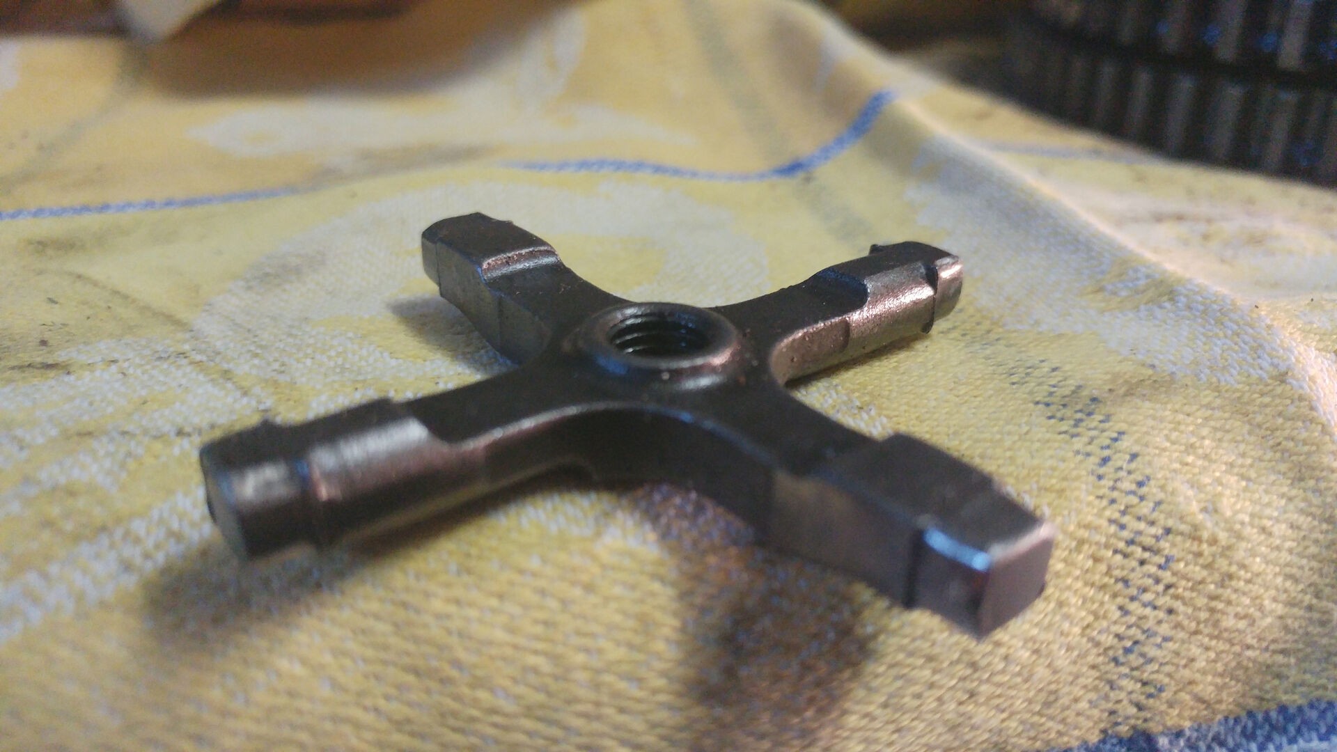

    Danke, interessantes Dokument. Nach diesem wurde mir das eigentlich korrekte Typ5 mitgegeben und verbaut war Typ4.
    Tjoar, nachdem ich davor ja nie Probleme hatte bestelle ich dann wohl Typ4, scheint ja irgendwie zum Rest gepasst zu haben.
    Was der Vorbesitzer vor mehr als 15 Jahren damit gemacht hat weiß ich natürlich nicht. Ich weiß nur, dass sie immer einwandfrei gelaufen ist, kein besonderer Verschleiss auftritt und somit die Komponenten wohl richtig aufeinander abgestimmt waren. Da sie aus der Übergangszeit PX "alt" zu "Lusso" stammt, könnte ich mir auch vorstellen, dass sie vielleicht auch tatsächlich so gebaut wurde? :huh: Lusso Motor mit Getriebe alt vielleicht oder sowas.
    Zitat von old N°7
    so wie das Schaltkreuz aussieht wo ausgebaut wurde laut bild..ähm.. wundert mich nicht
    Wie meinst Du das? Du meinst, dass es nicht so richtig funktioniert hat? Erst wenn ich den selben Typ wie das alte wieder verbaut habe, weiß ich mehr denke ich.

  • Was für eine Schlüsselweite hat den dein Schaltbolzen (14 oder 17mm) ?
    14mm ist für PX alt und 17mm für Lusso....bei dem verwendeten Schaltkreuz müsstest Du 14 mm haben... evtl. kommt man so der Sache auf die Spur ?!
  • Jo so ähnlich wie die Frage Schaltbolzen mit oder ohne Unterlegscheibe...
  • Ich habe jetzt mal alle Teile besorgt, diesmal mit dem exakt gleichen Schaltkreuz, welches vorher drin war (also so was hier: BGM6501A )
    Die Schlüsselweite vom Schaltbolzen werde ich die Tage mal nachmessen, bin ich auch mal gespannt, denke aber die 13/14.
    Gibts denn eigentlich noch andere Anhaltspunkte, wann diese Unterlegscheibe mit drangehört oder nicht?
    Ich würde gerne erst die Motorhälften ohne Dichtung zusammenfügen und dann irgendwie testen, ob die Komponenten wieder zueinander passen - das ist aber so nicht möglich und stellt sich erst wieder nach voll verbautem Motor während dem Fahren raus oder? ?(
    Im Prinzip verschiebt ja z.B. diese Unterlegscheibe nur das horizontale Greifen des Schaltkreuzes in den Nuten der Zahnräder. Gibts denn so ne Art "Kontaktlack" oder sowas, mit dem man das Schaltkreuz benetzt, einmal jeden Gang schaltet und danach sehen kann wo der Kontakt zustande kam? :whistling:
  • Bei PX alt hast Du das gekröpfte Schaltkreuz, die Schaltwelle mit der 14mm Schlüsselweit und die Unterlegscheibe
    Bei PX Lusso hast Du gerade Schaltkreuz, keine Scheibe und die Welle hat 17mm Schlüsselweite

    der Schaltbolzen hatte die Schlüsselweite von 13 und damit jetzt mit neuem Schaltkreuz und Unterlegscheibe montiert und verklebt :P
    Nachdem alles andere noch wunderbar in Schuss war, ist der Motor auch schon wieder zusammengeschraubt.

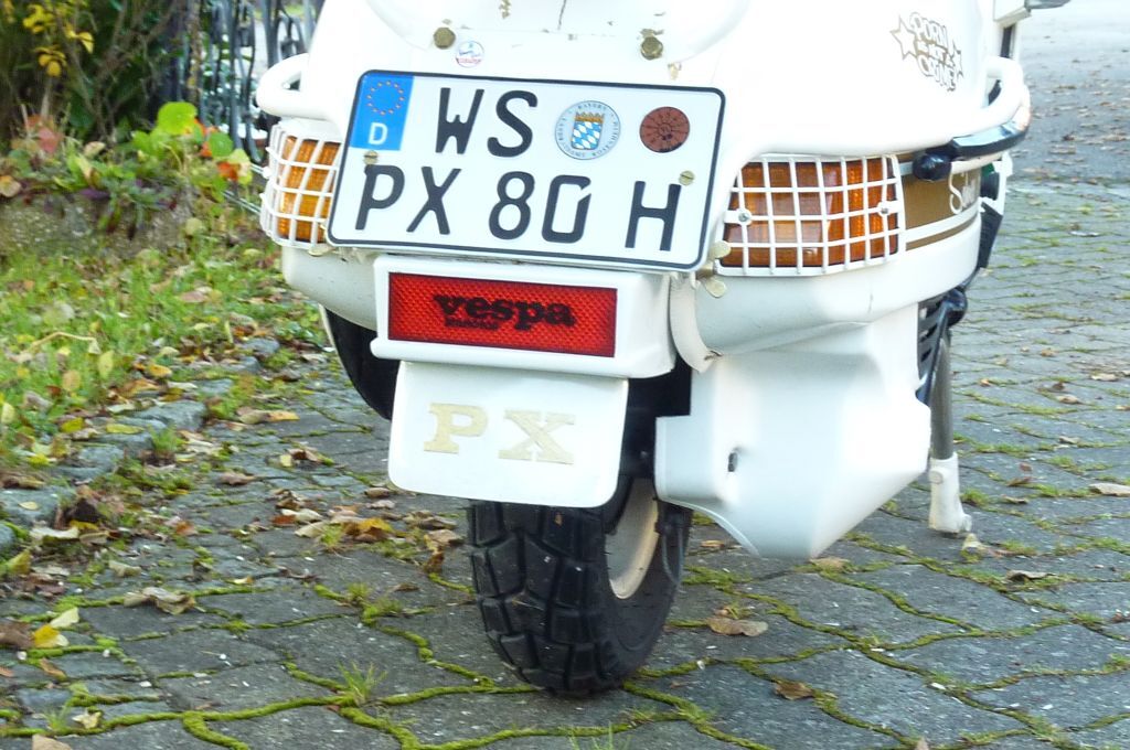

    H-Kennzeichen hat doch was! Noch dazu keine Nachteile.
  • Also mir wurde gesagt H-Kennzeichen hat eine feste Steuer die viel höher liegt als die normale für 200 ccm, deshalb habe ich gelassen.
  • Ich hab auch Saisonkennzeichen, meine Saison geht 365 Tage...
