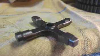

    Möchte sagan, gefällt mir nicht....
    nachdem es verschiedene gibt, px alt, lusso und kaputt,...
    so war dieses letzteres.........

    Was für eine Schlüsselweite hat den dein Schaltbolzen (14 oder 17mm) ?
    14mm ist für PX alt und 17mm für Lusso....bei dem verwendeten Schaltkreuz müsstest Du 14 mm haben... evtl. kommt man so der Sache auf die Spur ?!

    Ich habe jetzt mal alle Teile besorgt, diesmal mit dem exakt gleichen Schaltkreuz, welches vorher drin war (also so was hier: BGM6501A )
    Die Schlüsselweite vom Schaltbolzen werde ich die Tage mal nachmessen, bin ich auch mal gespannt, denke aber die 13/14.
    Gibts denn eigentlich noch andere Anhaltspunkte, wann diese Unterlegscheibe mit drangehört oder nicht?
    Ich würde gerne erst die Motorhälften ohne Dichtung zusammenfügen und dann irgendwie testen, ob die Komponenten wieder zueinander passen - das ist aber so nicht möglich und stellt sich erst wieder nach voll verbautem Motor während dem Fahren raus oder? ?(
    Im Prinzip verschiebt ja z.B. diese Unterlegscheibe nur das horizontale Greifen des Schaltkreuzes in den Nuten der Zahnräder. Gibts denn so ne Art "Kontaktlack" oder sowas, mit dem man das Schaltkreuz benetzt, einmal jeden Gang schaltet und danach sehen kann wo der Kontakt zustande kam? :whistling:

    Bei PX alt hast Du das gekröpfte Schaltkreuz, die Schaltwelle mit der 14mm Schlüsselweit und die Unterlegscheibe
    Bei PX Lusso hast Du gerade Schaltkreuz, keine Scheibe und die Welle hat 17mm Schlüsselweite

    der Schaltbolzen hatte die Schlüsselweite von 13 und damit jetzt mit neuem Schaltkreuz und Unterlegscheibe montiert und verklebt :P
