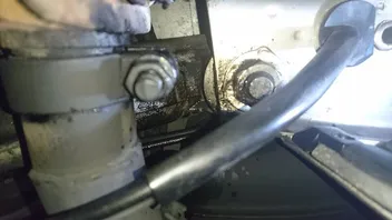

    • March 18, 2017 at 23:50
    • #56
    Kommt das vom Auspuff?
    Ist der evtl. nicht dicht und muss nachgezogen werden?

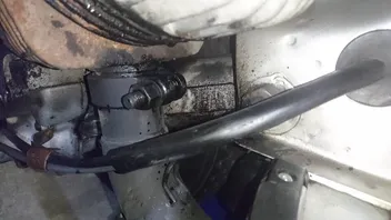

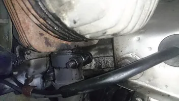

    • March 18, 2017 at 23:51
    • #57
    Hier noch weiter Fotos

    • March 18, 2017 at 23:59
    • #58
    Von da, oder vom Zylinder /- kopf.
