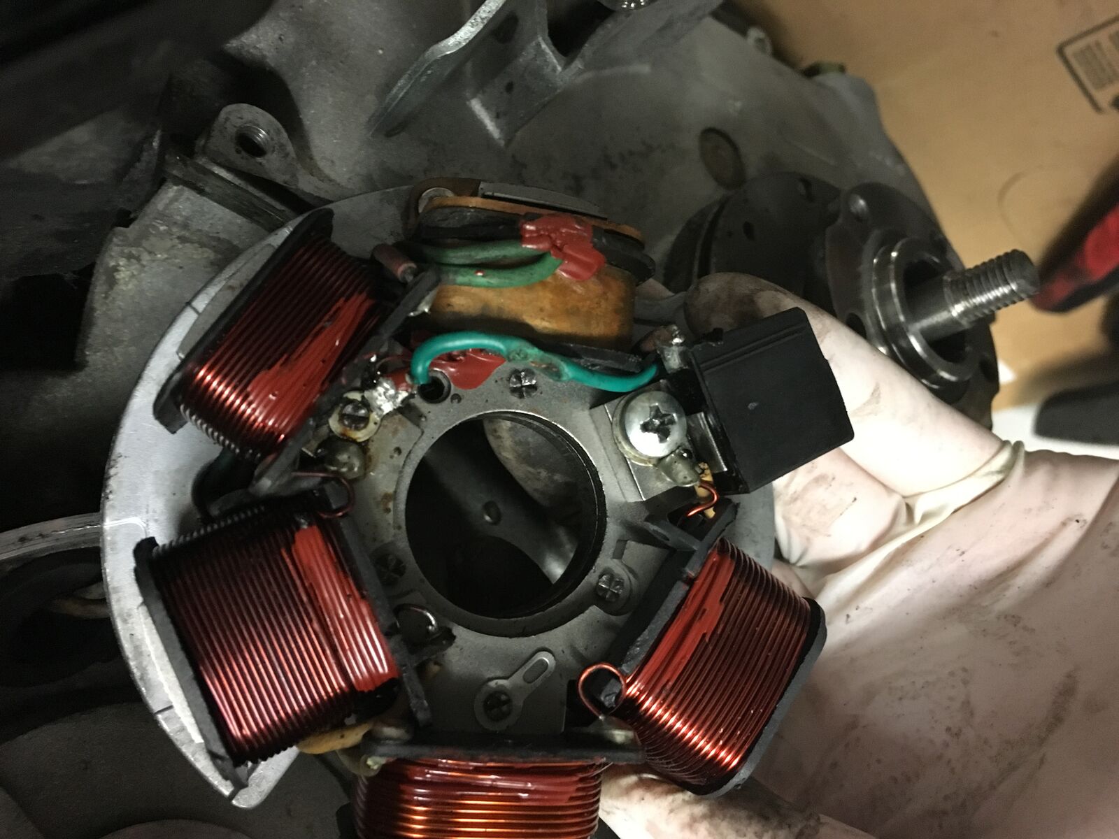

    so, anbei mal ein Foto der ZGP. Wie schätzt ihr den Zustand ein?
    Das Problem das ich habe:
    Die Vespa geht nach ca. 1 Minute aus. Kerze ist nicht nass, Benzinzufuhr vorhanden, Zündkabel, Kerze und CDI sind ausgetauscht.
    Nach ca. 1 Stunde geht sie dann wieder kurz an. Meine Vermutung: ein thermisches Problem. was denkt ihr?

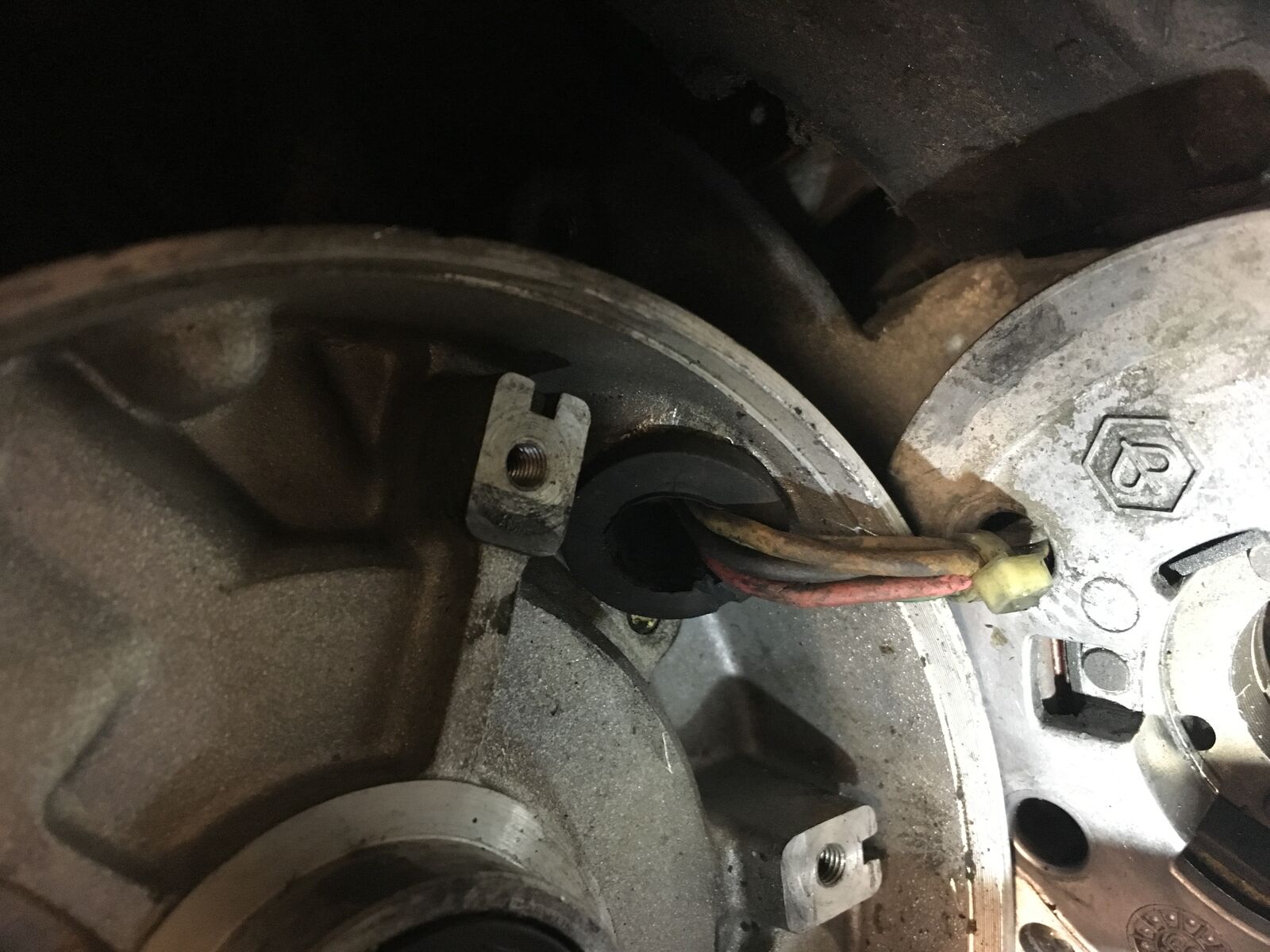

    Bezügl. des Ausbaus der ZGP: Im zweiten Foto sieht man die Kabeldurchführung. Weiss jemand, wie man das lösen kann?
    Den Stecker konnte ich ausfindung machen und lösen. Diese Durchführung sieht aber "uncool" aus:)
    Grüsse
    • September 4, 2017 at 20:16
    die Gummietülle kannste durchdrücken, vorab würde ich vorrausgesetzt die Kabel sind noch heile und nicht bröselig ein neues Pickup einlöten...
  • DXR85
    983
    7,473
    1,195
    • September 4, 2017 at 20:21
    Die Kabel sind bröselig, siehe Grünes Kabel an der ZGP und das weisse und rote Kabel an der Durchführung. Ich würde mir einen neuen Kabelsatz z.b. bei Kabelschute besorgen und den Einlöten. Vorher mal das grüne Kabel gegen das weiße Kabel durchmessen (Widerstand muss um 110Ohm liegen) und das Grüne gegen das Weisse (ca 500Ohm).
