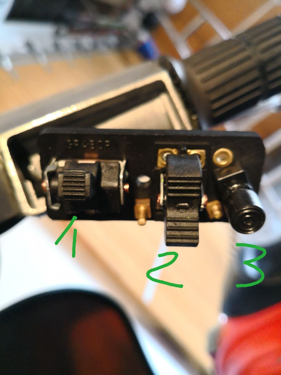

    Welcher Taster/Schalter belegt welche Funktion?

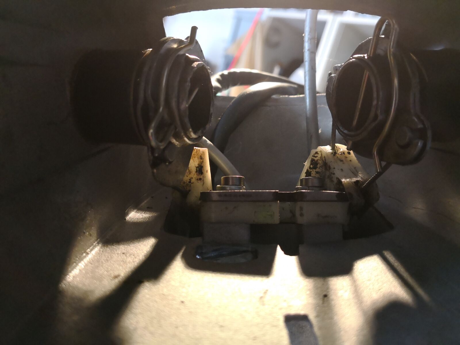

    Irgendein Fehler erkennbar?

    • March 11, 2018 at 17:54
    • #71
    Nö ...
    Es sei denn, du willst uns testen und hast etwas ganz gut versteckt ...

    Nen Tipp was den Schalter betrifft?

    • March 11, 2018 at 18:21
    • #73
    ich würde jetzt mal ganz dreist behaupten, 1. Licht: AN-AUS
    2. Abblend, Fernlicht (Standlicht wenn der sowas hat)
    3. Hupen
    So ist es zumindest an meiner 1000er Kawa. :+7
    :-2
    P.S. einen schönen Chromdeckel dafür könnte nicht schaden...

    • March 11, 2018 at 19:15
    • #74
    3. Hupen
    :-2
    ...was 3 betrifft - wäre als Hupe naheliegend ABER; vermute, das könnte auch der "Unterbrecher" sein.
    Wo sonst wäre das Teil abzuschalten :/???

    • March 11, 2018 at 19:18
    • #75
    Seitlich(Fahrtrichtung rechts) haben diese Teile meistens auch noch einen Schalter/Knopf...
    Aber das wäre dann Punkt 4., was du aber nicht angezeichnet hast
    3,116
    31,609
    5,678
    • March 11, 2018 at 19:19
    • #76
    Es gibt rechts am Schalter noch zwei Kontakte, die zum Kill gehören.
    Kawitzki war schneller ...
    Einmal editiert, zuletzt von Volker PKXL2 (March 11, 2018 at 19:27)

    • March 12, 2018 at 08:22
    • #77
    Danke - Der Killschalter (minimalistischer Knopf) befindet sich unterhalb vom Abdeckdeckel - dort hätte ich diesen nicht vermutet.

    • March 12, 2018 at 16:19
    • #78
    1=Licht An/Aus 2= Fahrlicht/ Stadtlicht (Standlicht) 3= Hupe 4=Kill
    5=Blinker (fehlt)

    • March 12, 2018 at 17:00
    • #79
    Der fehlende linker ist, wenn er einen haben sollte, am linken Schalter...

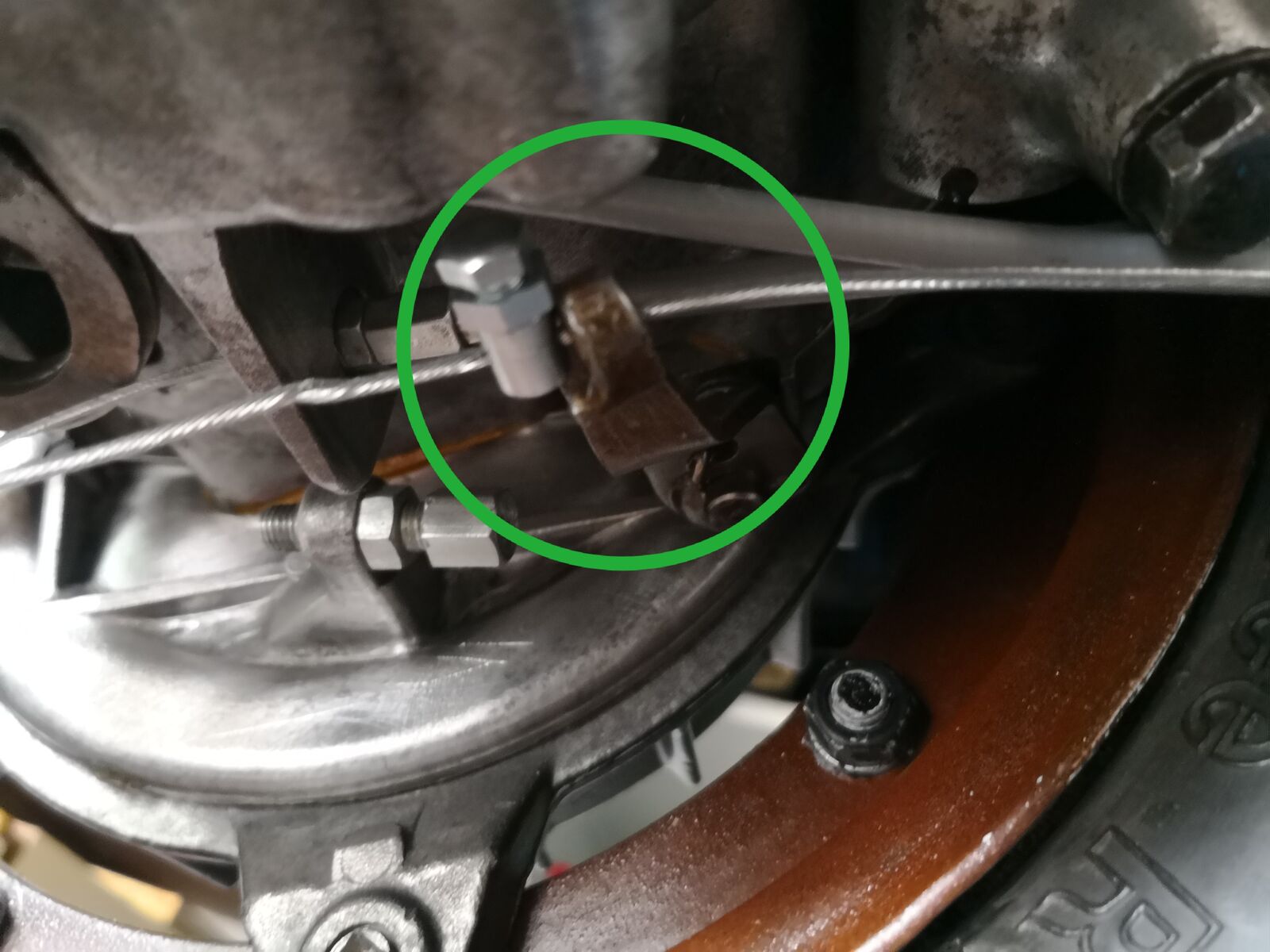

    Bekomme irgendwie keine Spannung auf den Kupplungshebel?
    Eigentliche Kupplung ist NEU
    Aber irgendwie "flattert" der Griffhebel ziemlich locker rum?
    Durchschalten lassen sich die Gänge.
    Was tun?
