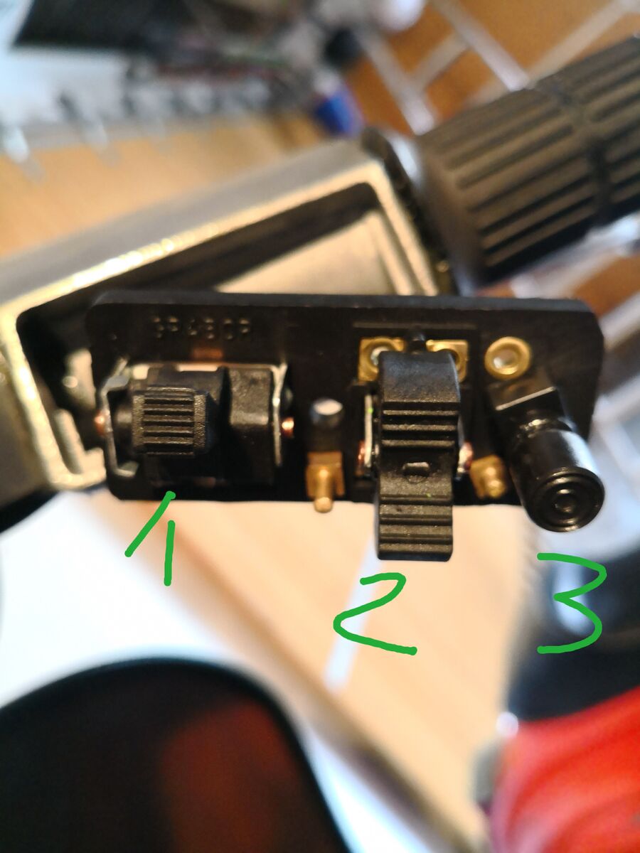

    Welcher Taster/Schalter belegt welche Funktion?

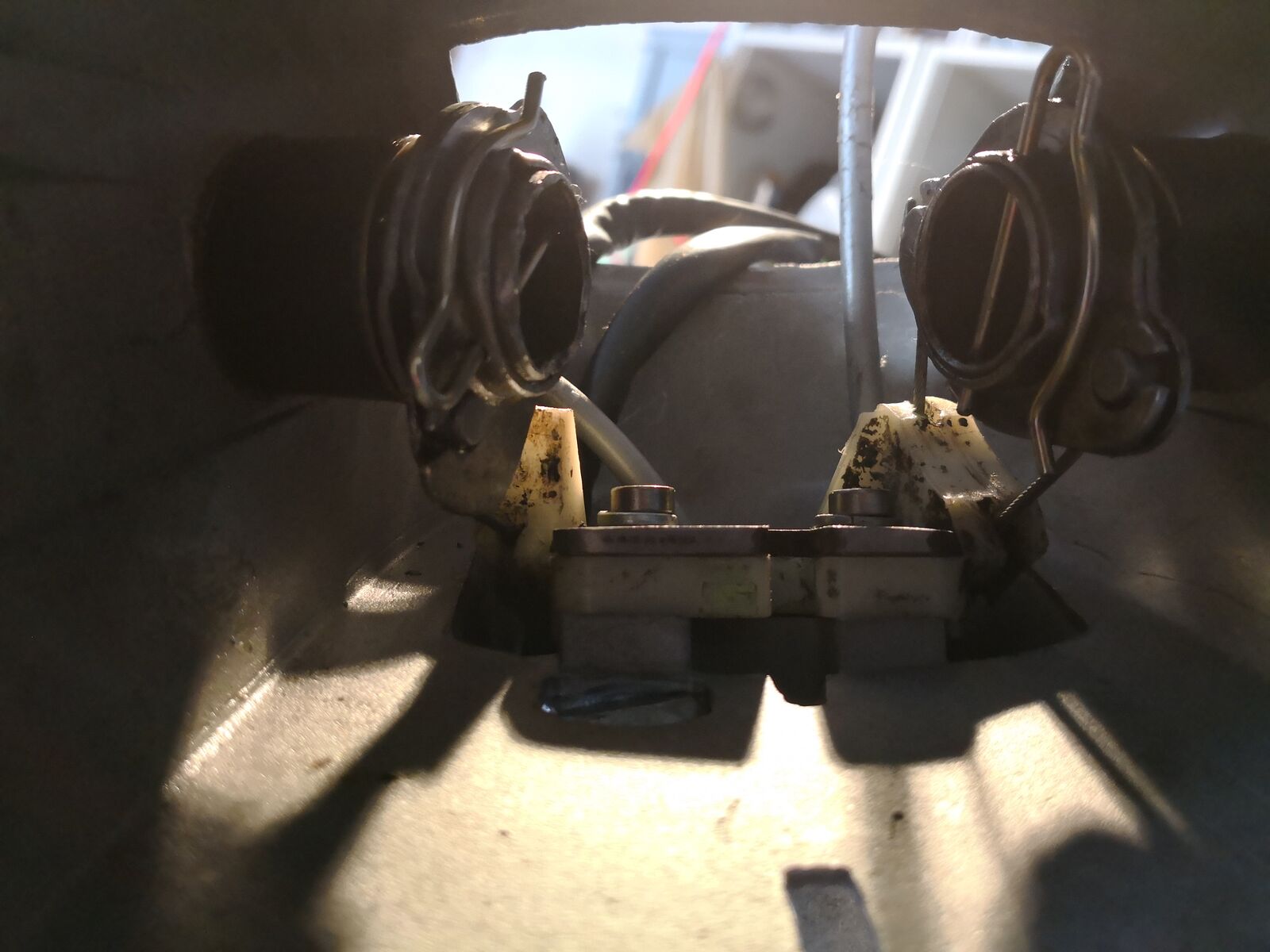

    • #70
    Irgendein Fehler erkennbar?
      • 135.75 kB
    3,200
    31,840
    5,707
    • March 11, 2018 at 17:54
    • #71
    Nö ...
    Es sei denn, du willst uns testen und hast etwas ganz gut versteckt ...
  • bull
    890
    148
    50N
    • March 11, 2018 at 18:02
    • #72
    Zitat von Volker PKXL2
    Nö ...
    dann ist's gut.
    Nen Tipp was den Schalter betrifft?
  • Kawitzi
    2,706
    16,906
    2,512
    • March 11, 2018 at 18:21
    • #73
    ich würde jetzt mal ganz dreist behaupten, 1. Licht: AN-AUS
    2. Abblend, Fernlicht (Standlicht wenn der sowas hat)
    3. Hupen
    So ist es zumindest an meiner 1000er Kawa. :+7
    :-2
    P.S. einen schönen Chromdeckel dafür könnte nicht schaden...
    Einmal editiert, zuletzt von Kawitzi (March 11, 2018 at 18:29)

    • March 11, 2018 at 19:15
    • #74
    3. Hupen
    :-2
    ...was 3 betrifft - wäre als Hupe naheliegend ABER; vermute, das könnte auch der "Unterbrecher" sein.
    Wo sonst wäre das Teil abzuschalten :/???
  • Kawitzi
    2,706
    16,906
    2,512
    • March 11, 2018 at 19:18
    • #75
    Seitlich(Fahrtrichtung rechts) haben diese Teile meistens auch noch einen Schalter/Knopf...
    Aber das wäre dann Punkt 4., was du aber nicht angezeichnet hast
    3,200
    31,840
    5,707
    • March 11, 2018 at 19:19
    • #76
    Es gibt rechts am Schalter noch zwei Kontakte, die zum Kill gehören.
    Kawitzki war schneller ...

    • March 12, 2018 at 08:22
    • #77
    Danke - Der Killschalter (minimalistischer Knopf) befindet sich unterhalb vom Abdeckdeckel - dort hätte ich diesen nicht vermutet.
  • Piitt
    500
    6,940
    1,206
    • March 12, 2018 at 16:19
    • #78
    1=Licht An/Aus 2= Fahrlicht/ Stadtlicht (Standlicht) 3= Hupe 4=Kill
    5=Blinker (fehlt)
  • Kawitzi
    2,706
    16,906
    2,512
    • March 12, 2018 at 17:00
    • #79
    Der fehlende linker ist, wenn er einen haben sollte, am linken Schalter...
