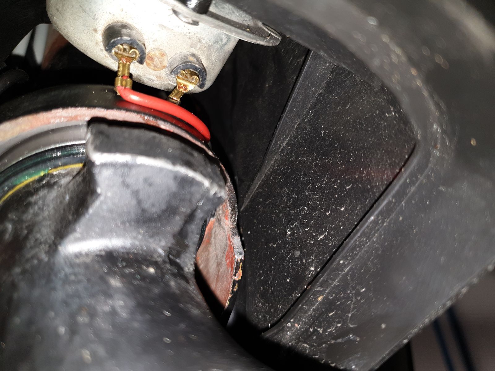

    nachdem ich bei der Suche fast wahnsinnig wurde.
    Problem war mal da dann war es wieder weg.
    Anfangs ohne erkennbares Muster.
    Das Problem hab ich dann eher zufällig gefunden.
    Beide Kontakte der Hupe waren blank auf dem Rahmen gelegen.
    Jetzt hab ich die kabelenden isoliert und andersrum montiert.
    Zusätzlich hab ich die Kabel noch in der Kaskade fixiert das sie nicht mehr zu nah an den lenkanschlag kommen.

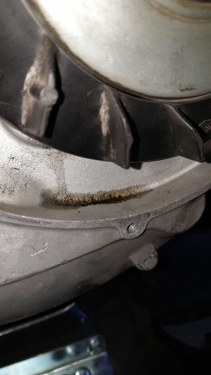

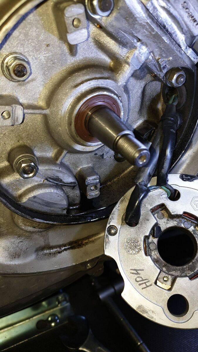

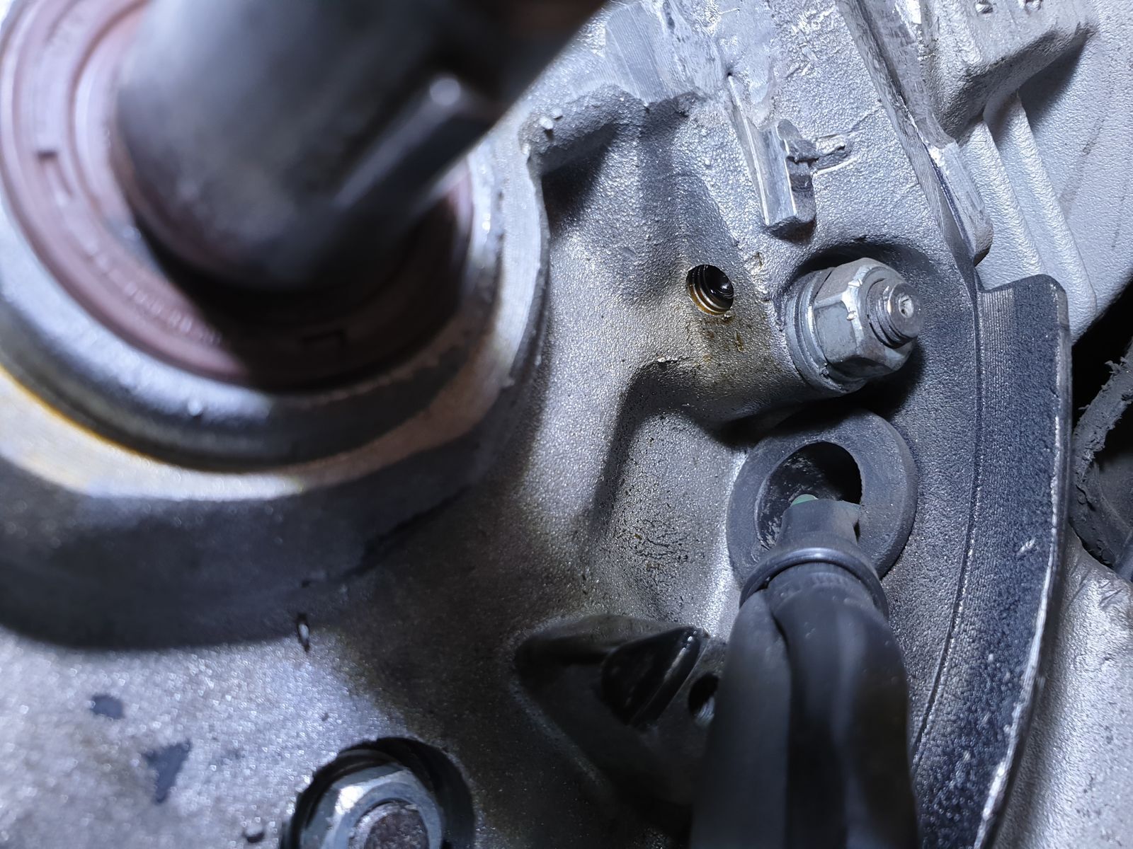

    • January 24, 2020 at 20:13
    • #296
    kennt ihr das?
    "Ich schau nur mal kurz nach der Zündung"
    Fuck
    Gut dann schauen wir mal weiter.
    Der siri is noch dicht.
    Aber wo kommt das Öl her?
    Da sollte es aber nicht her kommen.
    Kann nicht einfach der Ring kaputt sein oder ist das zu einfach.
    Was is den das?

    • #297
    lagerschaden undichtigkeiten sind alle behoben.

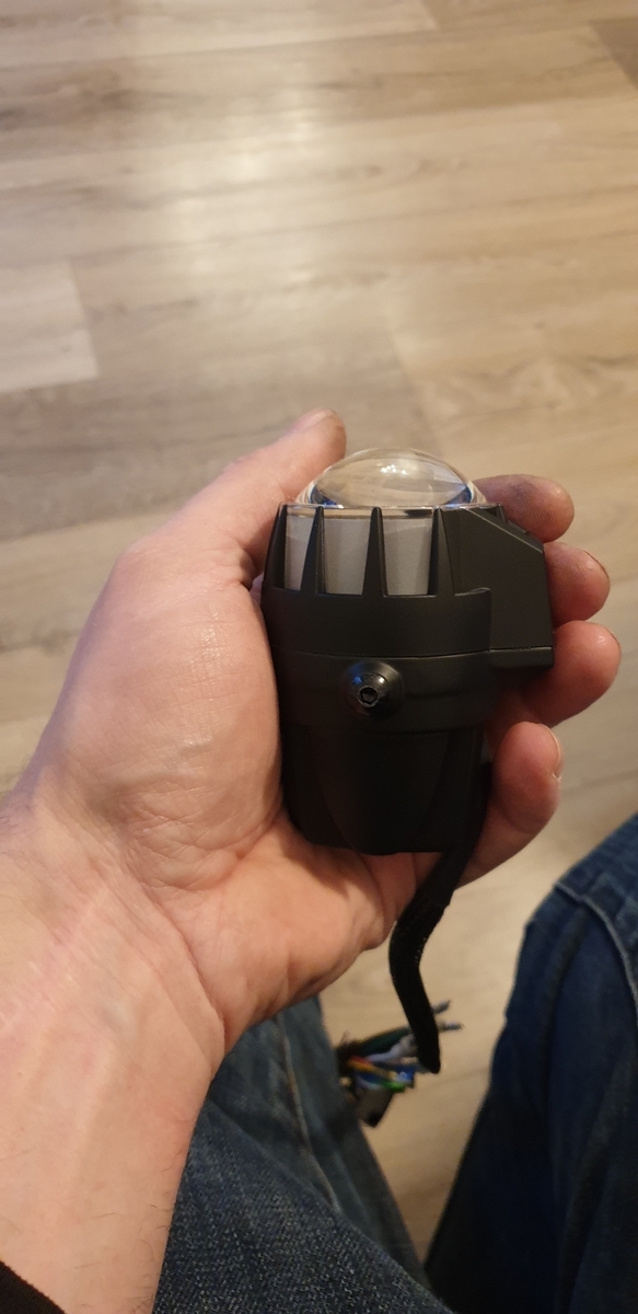

    Der erste Part ist schon mal da

    • October 23, 2021 at 12:40
    • #298
    Highsider, oder? Das müßte der mit integriertem Fernlicht sein, wenn ich nicht irre, ist aber auch schon 1,5 Jahre her, als ich mich durch das Highsider-Programm gewühlt habe. Ich mag die Dinger.
    Den habe ich mit viel Aufwand nach meinem Gleichspannungsumbau an der Ape auch in den originalen Scheinwerfer integriert. Ich bin sehr zufrieden!

    • #299
    Genau ist ein recht neuer bei denen im Programm.
    Ich hab ihn erst Anfang das Jahres das erste Mal gesehen und jetzt ist er grade im Angebot.

    • October 23, 2021 at 22:22
    • #300
    In welchen Scheinwerfer willst du ihn einbauen? In die V50?
    Bin gespannt, wie du das umsetzt. Halte uns mit Bildern auf dem Laufenden!
    Ich bin mit dem Highsider in der Ape sehr zufrieden, aber man startet ja mit einem "Einauge" auch auf niedrigem Niveau... lmao
