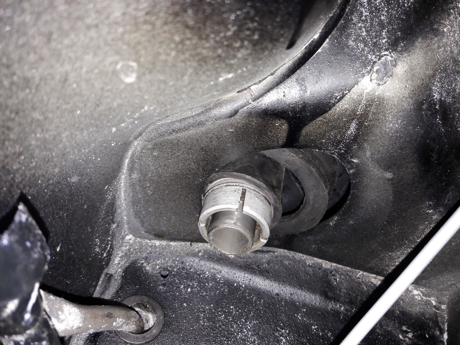

    Servus Zusammen,
    ich hab heute den Motor wieder in den Rahmen gehievt und dabei feststellen müssen, dass der ASS am Durchlass im Rahmen ansteht. Siehe Bild.
    Jemand ne Idee, was der Grund hierfür sein kann? Motor war bei der Revision und der Rahmen beim Strahlen und wurde lackiert - davor war der ASS meiner Meinung nach zentral im Durchlass.
    Kann es daran liegen, dass ich für den Einbau des Motors die Vespa auf die linke Seite gelegt hab und der Motor jetzt schief drin sitzt??
    Danke und viele Grüße

    Sieht aus wie ein V50 Ansaugstutzen in einer PK.

    Ist ein 2-Loch ASS mit identischer Krümmung zum alten 16.10er PK-ASS. Gut möglich, dass der von einer V50 stammt, hab den vom Schrauber ausm Nachbarort zum 16.16er dazu bekommen - macht das so einen Unterschied?

    Ich glaube Piitt lag hier richtig. Hab den alten & "neuen" ASS plan nebeneinander gestellt und der alte zeigt etwas mehr nach links, was der Mitte des Lochs entsprechen würde. Die richtige 2-Loch Variante auf einen SHB 16.16 müsste dann diese hier für die PK50S sein oder?

    • June 12, 2018 at 08:50
    :-1:-1:-1
    warum werden solche infos immer erst hinterher rausgerückt.
    natürlich macht das so viel aus sonnst würe es ja keine unterschiedlichen typen geben.

    Es war spät und ich war müde - man möge mir verzeihen. Ich werd nachher noch beim SIP vorbeifahren und mit den passenden ASS einpacken :)

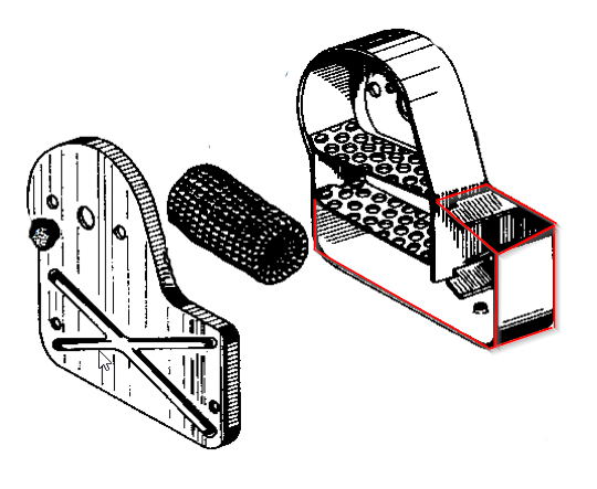

    Auch wenn es jetzt etwas Offtopic wird, aber:
    Ich hätte am Luftfilter den rot umrandeten Bereich entfernt - am Deckel natürlich analog dazu. Passt das so oder is das strömungstechnisch dann kritisch?

    • June 12, 2018 at 11:59
    Geht!

    Neuer Stutzen und schon sitzt alles schön mittig im Durchlass - danke für die Hinweise :)

    Warum ?? Is das Racing odda was ?

    Fast! Weil der Luftfilter im PK-Rahmen sonst Bodenkontakt hat ;)

    Dennoch passt der orig. 16.16 Luftfilter nicht ohne Bearbeitung in den PK Rahmen und musste jetzt vorerst einem Malossi weichen bis er umgebaut wurde.
    Das sog. Rumpfuschen am Luftfilter würde übrigens von einem doch sehr erfahrenen User ins Spiel gebracht ;)

    Und wegen Sprayback unten den Luftfilter abzuschneiden gibt Sauerei im Rahmen.
