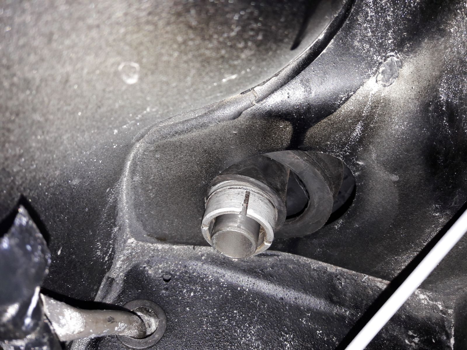

    Servus Zusammen,
    ich hab heute den Motor wieder in den Rahmen gehievt und dabei feststellen müssen, dass der ASS am Durchlass im Rahmen ansteht. Siehe Bild.
    Jemand ne Idee, was der Grund hierfür sein kann? Motor war bei der Revision und der Rahmen beim Strahlen und wurde lackiert - davor war der ASS meiner Meinung nach zentral im Durchlass.
    Kann es daran liegen, dass ich für den Einbau des Motors die Vespa auf die linke Seite gelegt hab und der Motor jetzt schief drin sitzt??
    Danke und viele Grüße
    Max

    Sieht aus wie ein V50 Ansaugstutzen in einer PK.

    • June 11, 2018 at 23:39
    Ist ein 2-Loch ASS mit identischer Krümmung zum alten 16.10er PK-ASS. Gut möglich, dass der von einer V50 stammt, hab den vom Schrauber ausm Nachbarort zum 16.16er dazu bekommen - macht das so einen Unterschied?

    • June 12, 2018 at 08:45
    Zitat von Kawitzi
    Hast du einen anderen Stoßdämpfer für hinten verbaut oder vielleicht falsch montiert!?
    Ja, das auch - aber der sitzt 100%ig richtig.
    Ich glaube Piitt lag hier richtig. Hab den alten & "neuen" ASS plan nebeneinander gestellt und der alte zeigt etwas mehr nach links, was der Mitte des Lochs entsprechen würde. Die richtige 2-Loch Variante auf einen SHB 16.16 müsste dann diese hier für die PK50S sein oder?

    • June 12, 2018 at 08:50
    :-1:-1:-1
    warum werden solche infos immer erst hinterher rausgerückt.
    natürlich macht das so viel aus sonnst würe es ja keine unterschiedlichen typen geben.

    • June 12, 2018 at 09:10
    Zitat von seb.d.
    :-1:-1:-1
    Es war spät und ich war müde - man möge mir verzeihen. Ich werd nachher noch beim SIP vorbeifahren und mit den passenden ASS einpacken :)

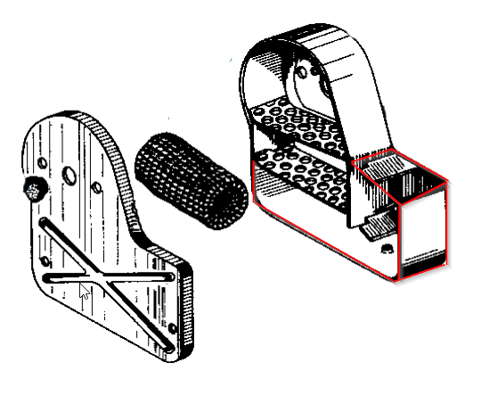

    • June 12, 2018 at 11:17
    Auch wenn es jetzt etwas Offtopic wird, aber:
    Ich hätte am Luftfilter den rot umrandeten Bereich entfernt - am Deckel natürlich analog dazu. Passt das so oder is das strömungstechnisch dann kritisch?
    3,006
    31,234
    5,625
    • June 12, 2018 at 11:59
    Geht!

    • June 12, 2018 at 21:36
    Zitat von remdabam
    Diese Frage hast du dir ja nun selbst beantwortet;)
    Ja, das merk ich auch grad ;)
    Neuer Stutzen und schon sitzt alles schön mittig im Durchlass - danke für die Hinweise :)
    Warum ?? Is das Racing odda was ?
  • sprat
    672
    122
    Pfaffenwinkel
    PK 50 S
    • June 12, 2018 at 22:06
    Fast! Weil der Luftfilter im PK-Rahmen sonst Bodenkontakt hat ;)
