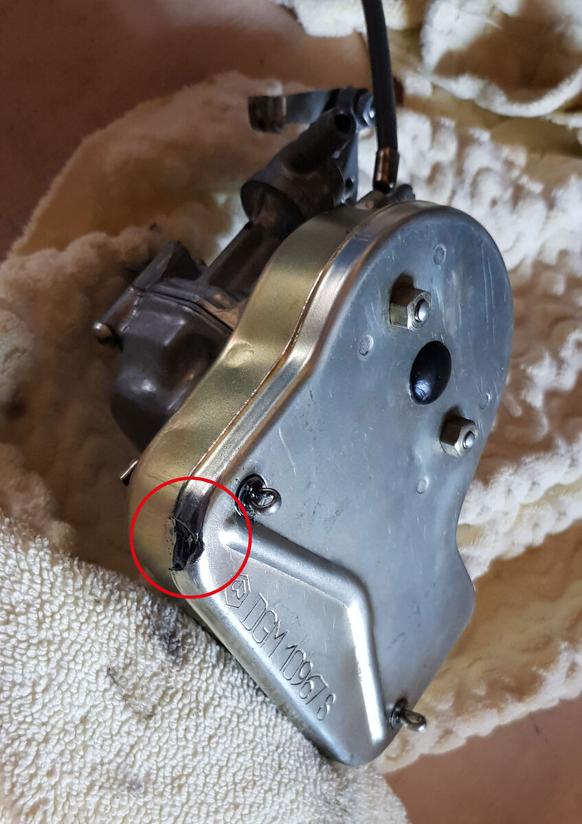

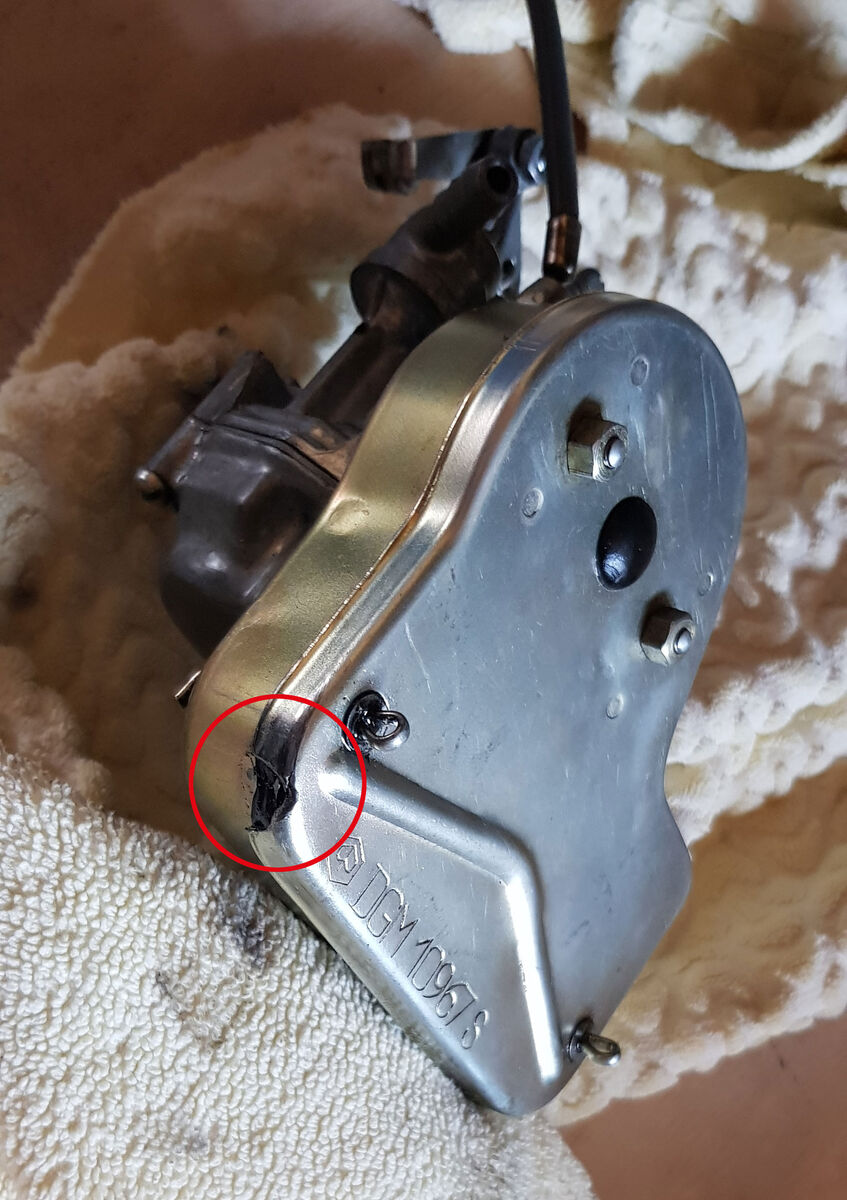

    - Vergaser (Del' Orto 16.10) ausgebaut - gereinigt, Dichtungen, Düsen, Schwimmer, Schwimmer-Nadel, Einstellschraube, Benzinfilter erneuert. Dabei ist aufgefallen das der Luftfilter an einer Ecke was weggebrochen hatte > Neuer Luftfilter, neue Dichtung. Beim Vergaser Einbau Filzring erneuert und mit Öl getränkt.
    Hier mal nen Bild von dem alten Lufi - hättet ihr den getauscht o. macht so´n Abplatzer eig. nix?

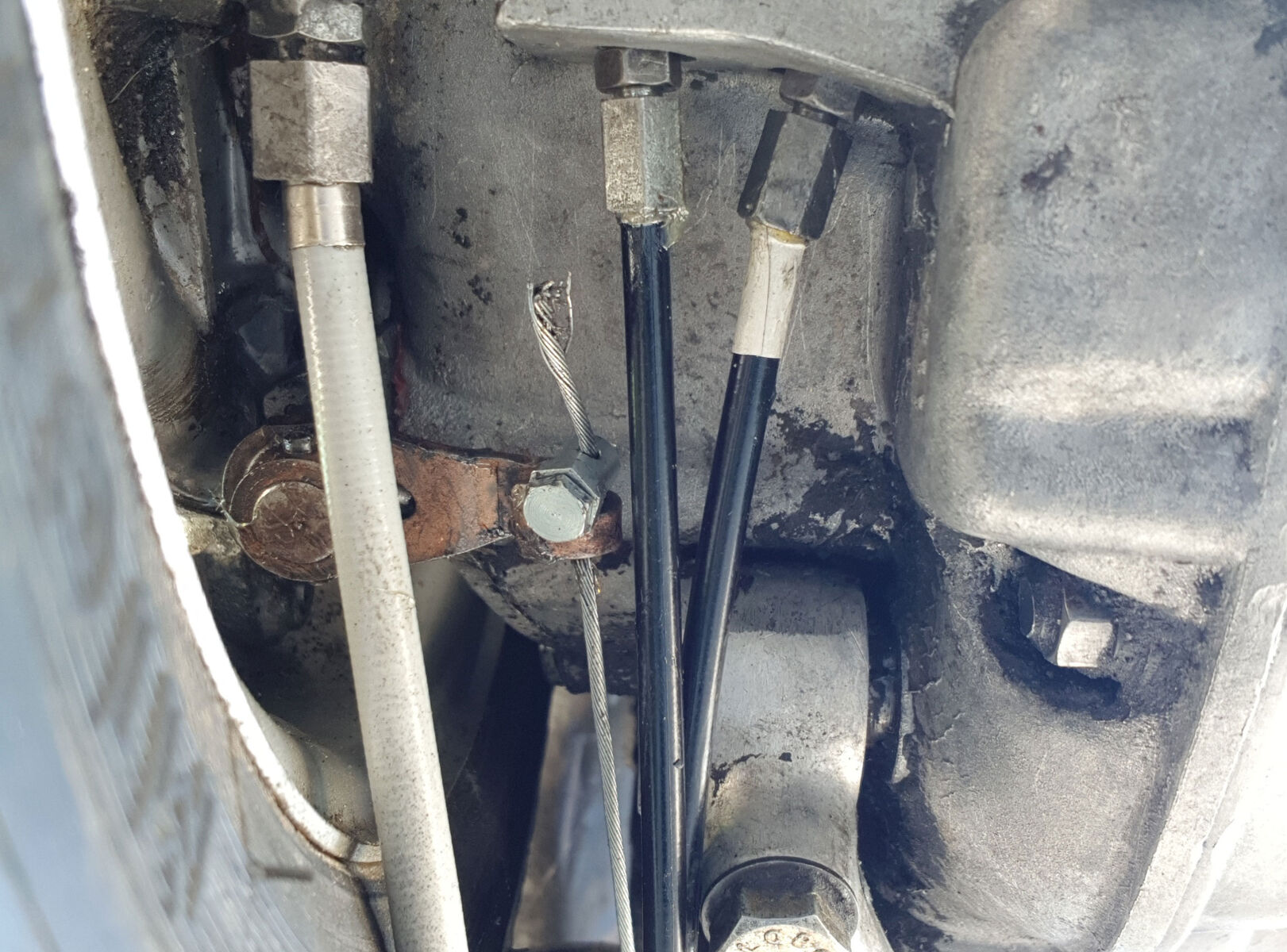

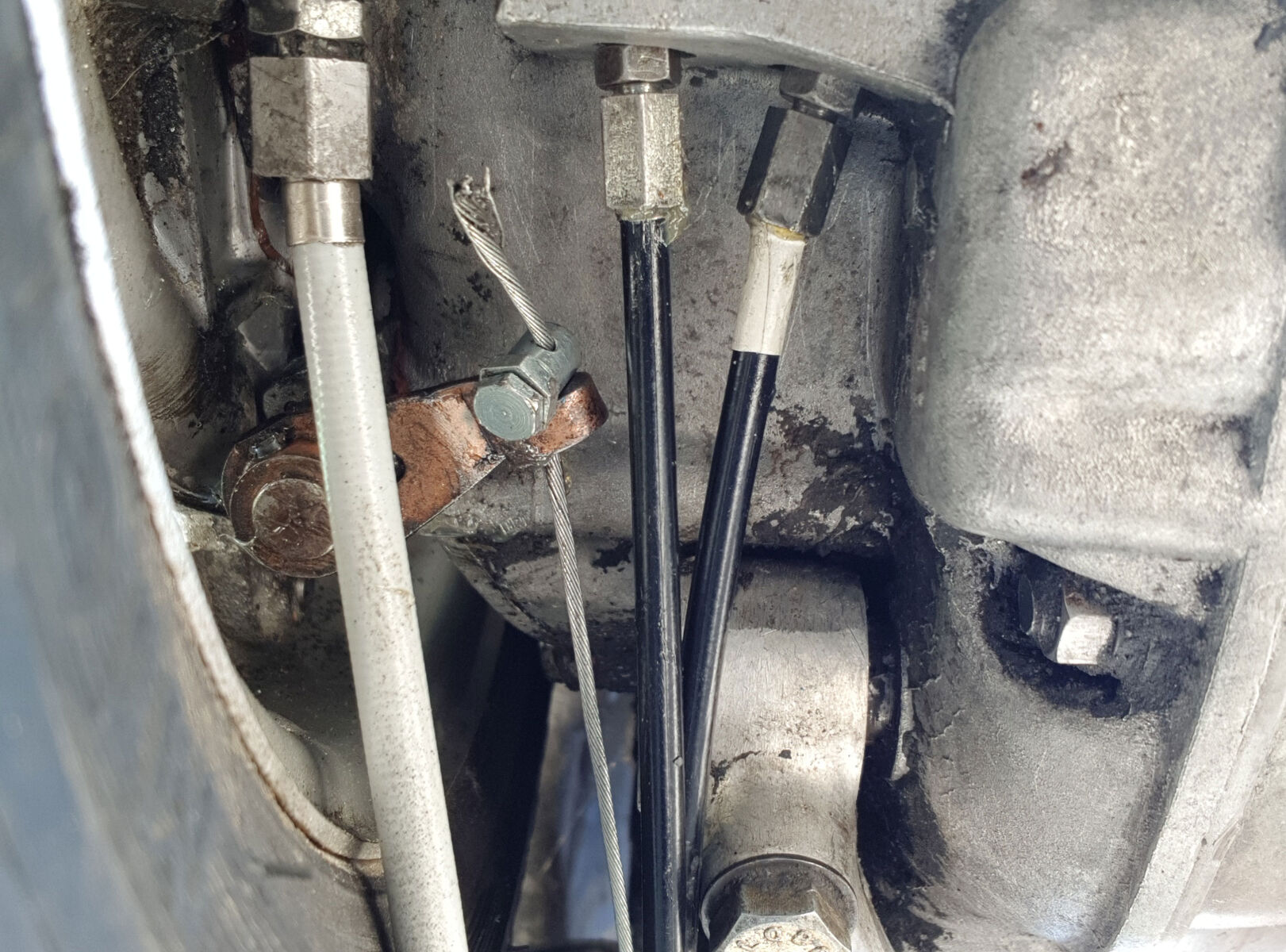

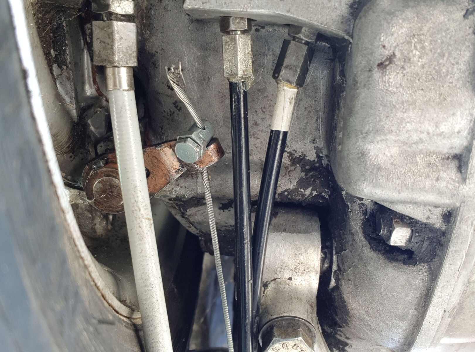

    - Same Problem mit der Kupplung - macht gar nichts mehr bzw. trennt sie halt nicht mehr. Hat sie vor meiner Bastelei aber schon getan. Auch an der hab ich nix gemacht. Zug müsst eig. auch passen. Hier mal Fotos Mr. 1 Neutral Stellung, Nr. 2 bei gezogenem Hebel.
    Hier hab ich i-wie gar keine Ahnung was das sein könnte ? Kann sich da nur durch das hinlegen etwas verschoben haben o. so o . woran kann das sonst liegen?
    Was kann ich machen? Kulu aufmachen? Notfalls einfach ne neue einbauen? (ja auf den Fotos hab ich den Bremszug vergessen in die Halterung ein zu legen und der schleift wohl am Reifentop-))

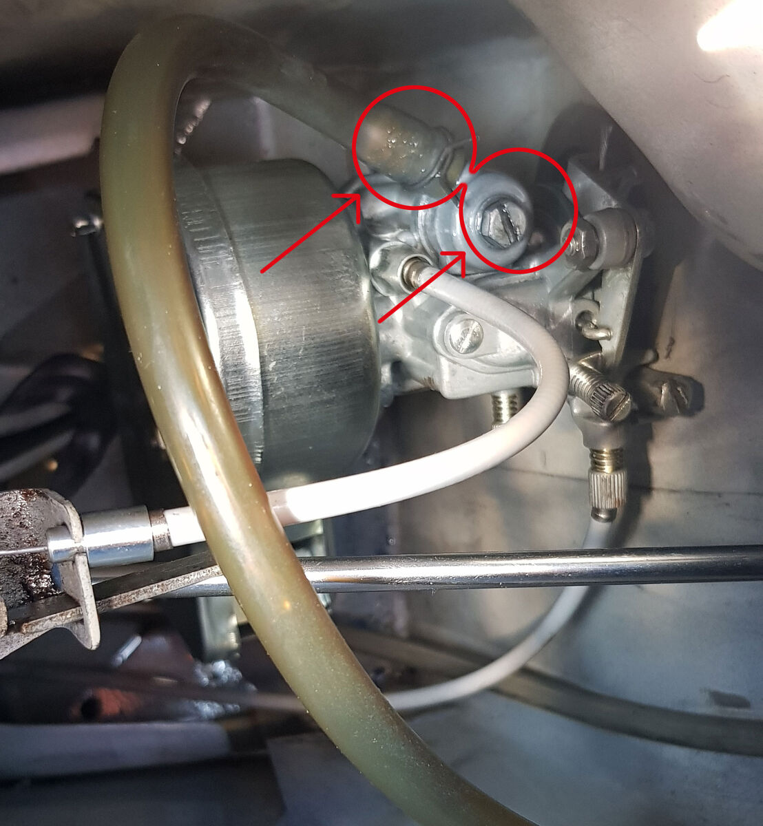

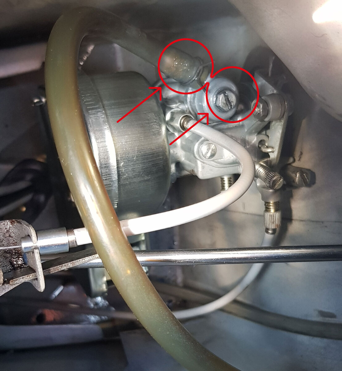

    - Mein Vergaser verliert jetzt i-wo Gemisch. Siehe Foto. Es sind auf dem Benzinschlauch Tröpfchen und auf der Abdeckung vom Benzinfilter - eig. muss das ja fast dann von daher kommen. Benzinschlauch kanns fast nicht sein? Hab da eig. die Dichtung ausgetauscht - kann man da was falsch machen? Kann man die Schraube i-wie zu leicht o. zu fest anziehen?

  • Moin! Den BremsZug hinten am Hebel lösen, dass er freigängig ist. Dann den Hebel nach vorne drücken, bis du merkst, dass ein Widerstand da ist. Jetzt die Schraube für den Bremszug wieder festziehen. Pedal drücken und feststellen, dass Bremsdruck da ist. Wenn nicht die zuvor ganz rein gedrehte Einstellschraube etwas raus drehen.
    Gleiches Spiel bei der Kupplung. Hebel evtl mir einer Zange nach vorne drücken, bis leichter Gegendruck da ist. Jetzt den Schraubnippel festziehen, bzw den Punkt merken, wo der Nippel sitzen würde, wenn der Hebel gegen den Anschlag geht und der Zug parallel gehalten wird.

    Das Benzin am Vergaser konnte normal sein, wenn der Motor etwas Gemisch nach hinten drückt. Oder es sind Reste vom auf die Seite legen.

    - Hm, das mit den Zügen hab ich eig. so gemacht - ich kann auch den Hebel unten an der Bremse/ Kupplung bei beiden von Hand nicht weiter bewegen, als es der Zug tut. Aber ich werd das nochmal checken.

    - Vespa hatte ich nur mit ausgebautem Gaser und Tank auf der Seite liegen - und dachte unter der Schraube hätt ich auch ne Dichtung verbaut - war so ne kleine grüne...war im Dichtsatz von Del'Orto dabei...o. war das die Falsche???...die hat da aber so gut reingepasst...

    Nene das auch nicht - hab jetzt nur mal nochmal versucht den Bremshebel hinten o. den Kupplungshebel von Hand zu bewegen. Da tut sich nix (Wenn ich die Kupplung drück müsste der Kickstarter ja leer durch gehen, wenn sie trennt o.?)
    Hmmm...muss wohl mal die Bremse aufmachen o.?

  • Nene das auch nicht - hab jetzt nur mal nochmal versucht den Bremshebel hinten o. den Kupplungshebel von Hand zu bewegen. Da tut sich nix (Wenn ich die Kupplung drück müsste der Kickstarter ja leer durch gehen, wenn sie trennt o.?)
    Wenn du den Kupplungshebel unten am Motor von Hand so stark drücken kannst das der Kickstarter durchgeht dann nenn ich dich Chuck Norrris.
  • Hmmm...ok, wusste nicht, dass der so schwer geht...also in die Stellung eben auf dem Foto, bekomm ich ihn auch von Hand - dann muss ich mir den Zug doch auch nochmal genauer ansehen...Thx:thumbup:
