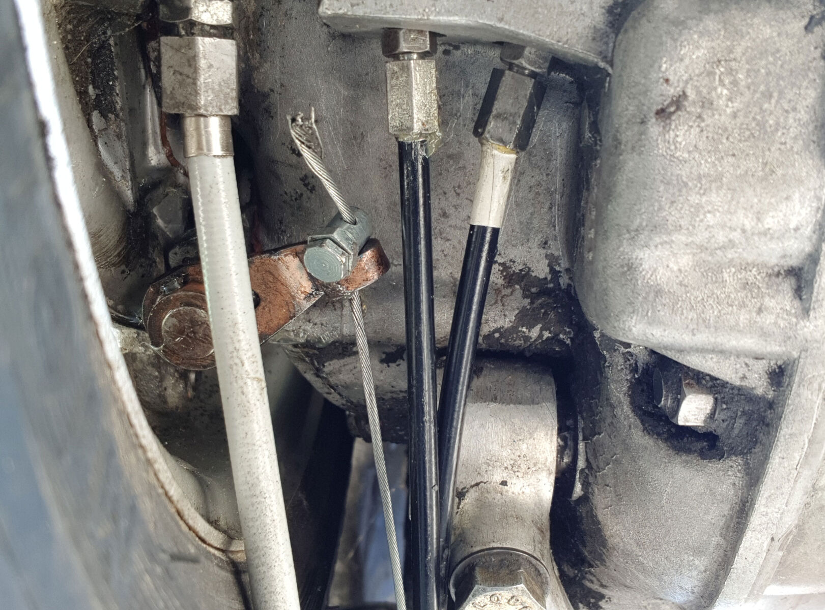

    - Obwohl ich an der hinteren Bremse nichts gemacht habe und die vorher super funktioniert hat, funktioniert die jetzt überhaupt nicht mehr. Zug ist richtig eingehängt. Auch wenn ich den Hebel hinten am Rad von Hand betätige geht gar nichts. Hatte die Vespa zum Arbeiten auf der Seite liegen - Vermutung ist jetzt dass durch einen defekten Simmerring an der Bremsnabe o. so ähnlich ?!?
    Öl rüber gelaufen ist - könnte das sein? Oder was könnte sonst noch sein, dass die Bremsen von jetzt auf gleich gar nicht mehr gehen - obwohl ich die ja nicht offen hatte o. so?
    Hat wer ne Anleitung wie ich den Siri könnte bzw. wo der überhaupt istlmao:-5?
    Oder was könnt ich sonst machen?
    - Same Problem mit der Kupplung - macht gar nichts mehr bzw. trennt sie halt nicht mehr. Hat sie vor meiner Bastelei aber schon getan. Auch an der hab ich nix gemacht. Zug müsst eig. auch passen. Hier mal Fotos Mr. 1 Neutral Stellung, Nr. 2 bei gezogenem Hebel.
    Hier hab ich i-wie gar keine Ahnung was das sein könnte ? Kann sich da nur durch das hinlegen etwas verschoben haben o. so o . woran kann das sonst liegen?
    Was kann ich machen? Kulu aufmachen? Notfalls einfach ne neue einbauen? (ja auf den Fotos hab ich den Bremszug vergessen in die Halterung ein zu legen und der schleift wohl am Reifentop-))

    Moin! Den BremsZug hinten am Hebel lösen, dass er freigängig ist. Dann den Hebel nach vorne drücken, bis du merkst, dass ein Widerstand da ist. Jetzt die Schraube für den Bremszug wieder festziehen. Pedal drücken und feststellen, dass Bremsdruck da ist. Wenn nicht die zuvor ganz rein gedrehte Einstellschraube etwas raus drehen.
    Gleiches Spiel bei der Kupplung. Hebel evtl mir einer Zange nach vorne drücken, bis leichter Gegendruck da ist. Jetzt den Schraubnippel festziehen, bzw den Punkt merken, wo der Nippel sitzen würde, wenn der Hebel gegen den Anschlag geht und der Zug parallel gehalten wird.

    - Hm, das mit den Zügen hab ich eig. so gemacht - ich kann auch den Hebel unten an der Bremse/ Kupplung bei beiden von Hand nicht weiter bewegen, als es der Zug tut. Aber ich werd das nochmal checken.

    Nene das auch nicht - hab jetzt nur mal nochmal versucht den Bremshebel hinten o. den Kupplungshebel von Hand zu bewegen. Da tut sich nix (Wenn ich die Kupplung drück müsste der Kickstarter ja leer durch gehen, wenn sie trennt o.?)
    Hmmm...muss wohl mal die Bremse aufmachen o.?

    Bei gezogener Kupplung sollte der Kickstarter ins Leere gehen.
    Bremstrommel runter und nachsehen
    Wenn du den Kupplungshebel unten am Motor von Hand so stark drücken kannst das der Kickstarter durchgeht dann nenn ich dich Chuck Norrris.

    Hmmm...ok, wusste nicht, dass der so schwer geht...also in die Stellung eben auf dem Foto, bekomm ich ihn auch von Hand - dann muss ich mir den Zug doch auch nochmal genauer ansehen...Thx:thumbup:
