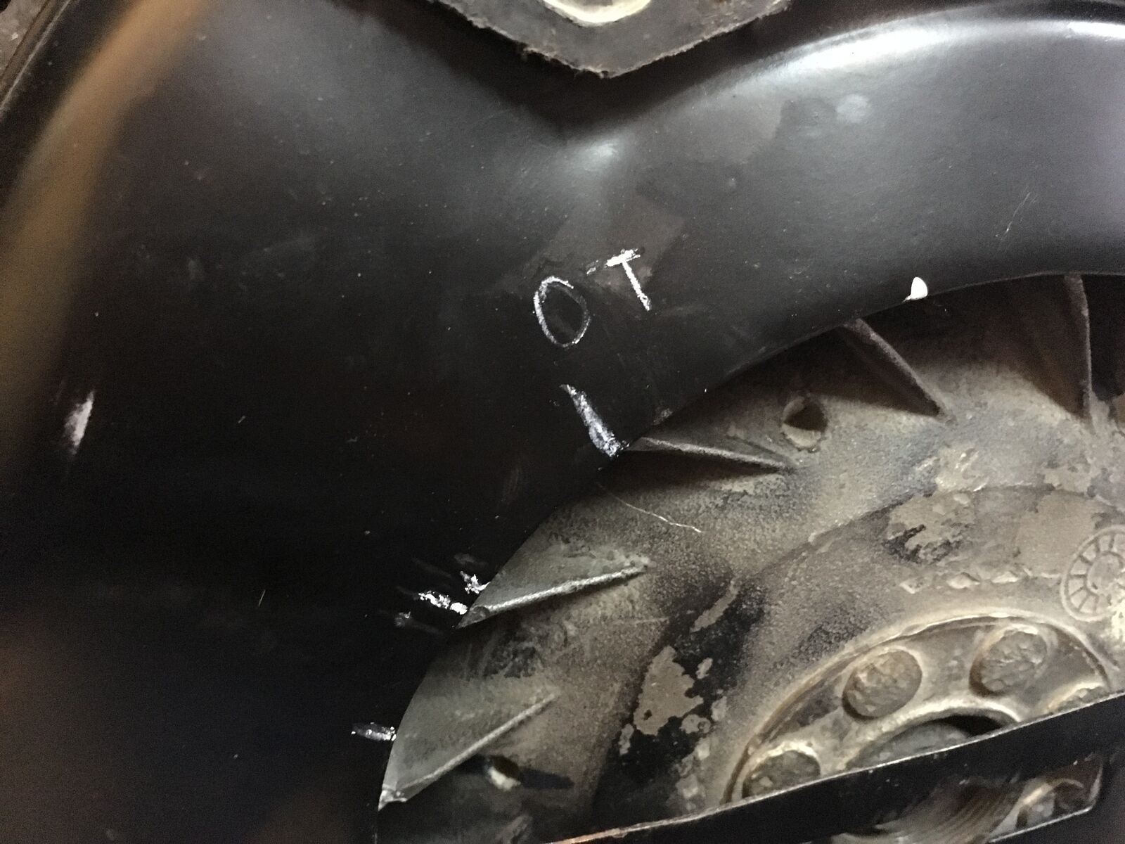

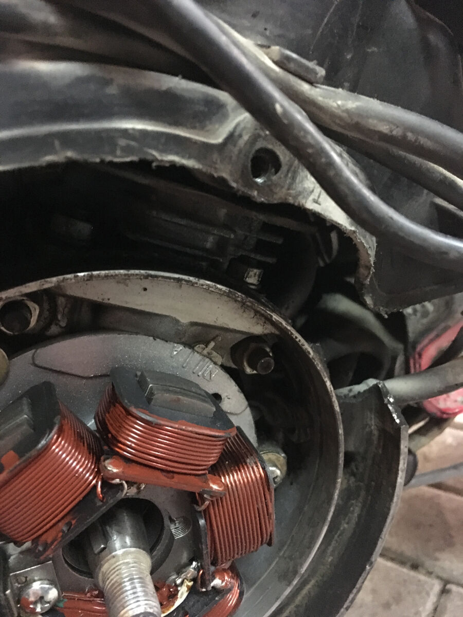

    Ich hatte heute ne Stunde Zeit und da hab ich noch das eine oder andere abgearbeitet.
    Polradkeil ist gewechselt und ein Foto von der Zündeinstellung ist gemacht. Die Schrauben waren fest, so dass sich da sicher nichts verstellt hat.
    Den Vergaser nochmal demontiert, Schwimmerkammer war voll. Nach dem Anschiebeversuch hab ich die Kerze rausgeschraubt und die war feucht. Dann die alte Kerze reingeschraubt und die war dann auch feucht. Die Batterie laden und dann morgen nochmal nach dem Zündfunken schauen, schließlich war das Polrad unten....

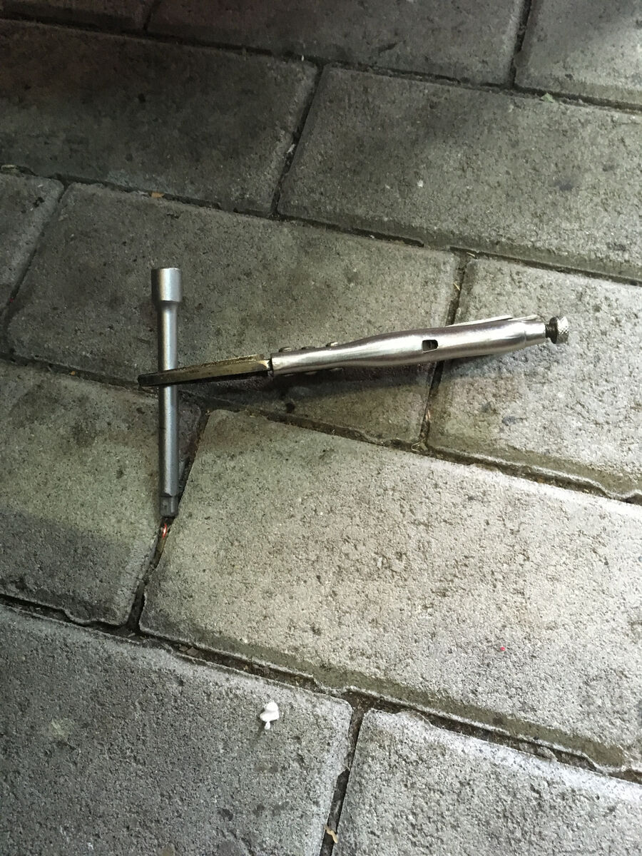

    • September 7, 2018 at 10:44
    • #59
    Bin mal wieder an der Fehlersuche....
    Ich habe keinen Kolbestopper, aber hab da was gebastelt was annähernd funktioniert hat. So gemessen liegt der Zzp etwa 2 Grad daneben, was aber auch dem provisorischen Aufbau zugeschrieben werden kann. Sie Foto der kleine Punkt ist der tatsächliche und der Länge ist soll. Die Vespa ist so ja gefahren. Kann die minimale Abweichen tatsächlich zur Arbeitsverweigerung führen? Zündfunke ist meiner Ansicht nach kräftig. Somit kann ich killschalter doch ausschließen oder?
