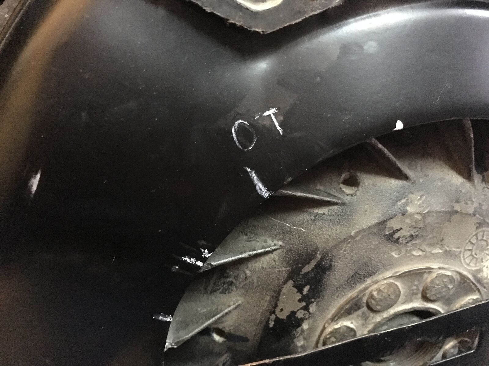

    Bin mal wieder an der Fehlersuche....
    Ich habe keinen Kolbestopper, aber hab da was gebastelt was annähernd funktioniert hat. So gemessen liegt der Zzp etwa 2 Grad daneben, was aber auch dem provisorischen Aufbau zugeschrieben werden kann. Sie Foto der kleine Punkt ist der tatsächliche und der Länge ist soll. Die Vespa ist so ja gefahren. Kann die minimale Abweichen tatsächlich zur Arbeitsverweigerung führen? Zündfunke ist meiner Ansicht nach kräftig. Somit kann ich killschalter doch ausschließen oder?

    hab gerade noch die Kompression gemessen. Das waren nur 3 bar? Das ist doch zu wenig oder?
