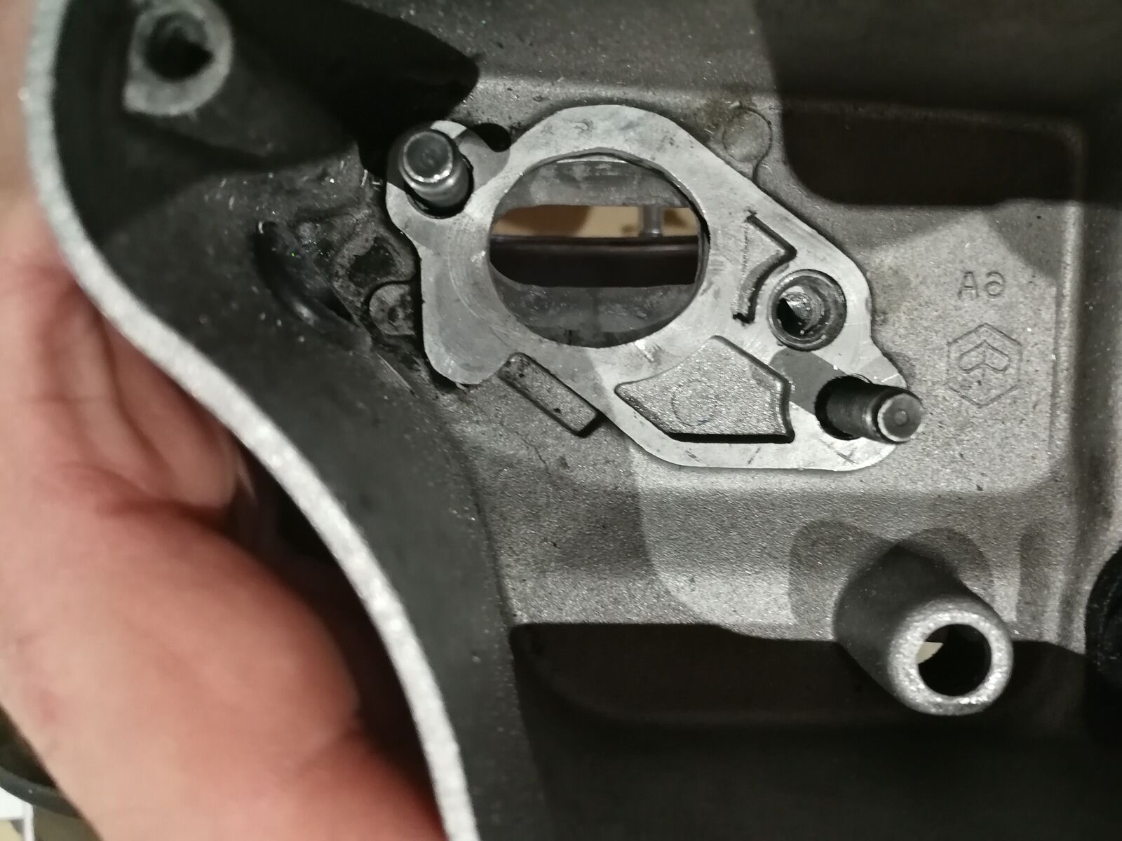

    Da war schon mal was mit Überströmer anpassen:
    Tipps fürs Anpassen den Motorblock an Zylinderüberströmer?

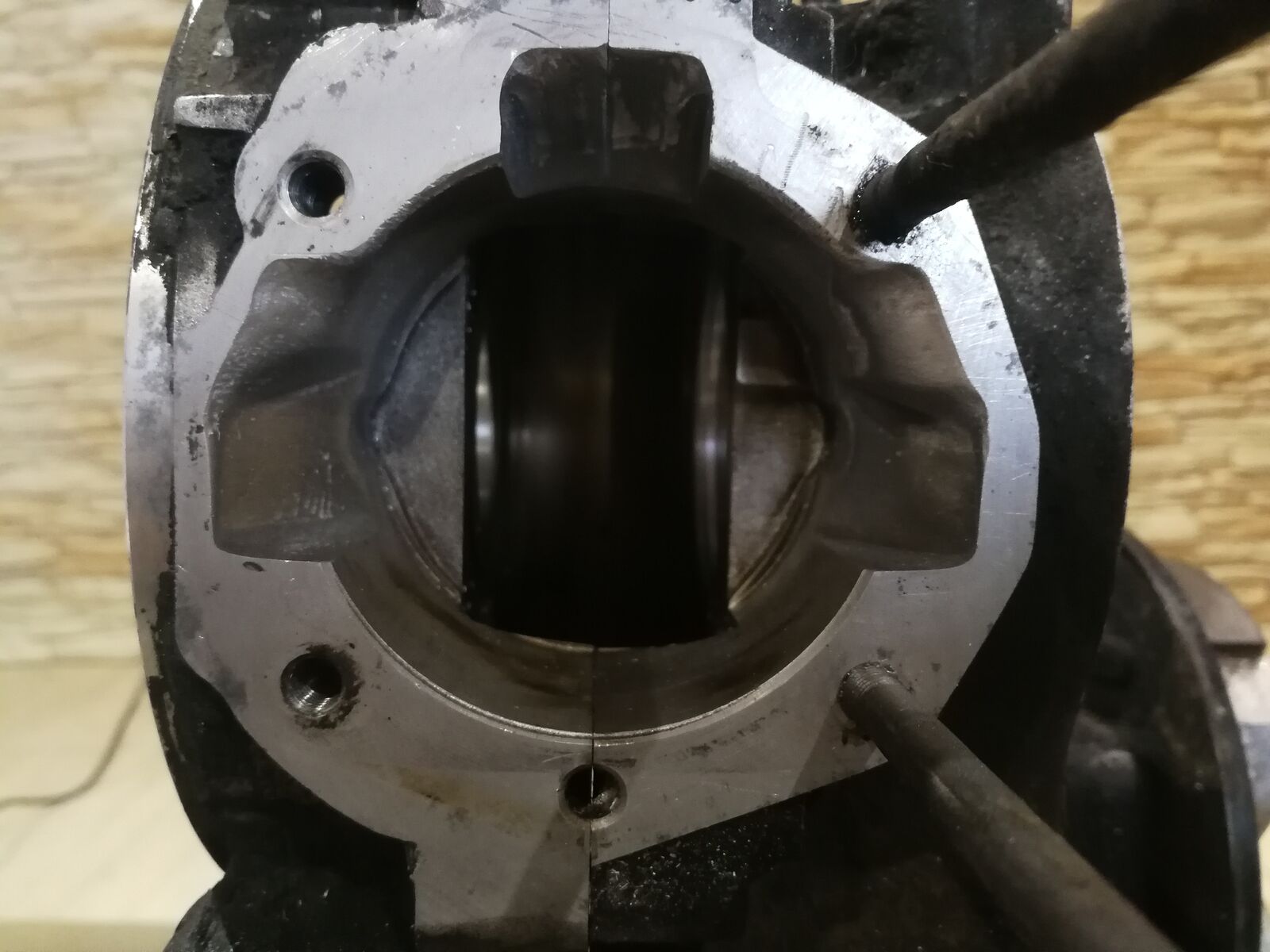

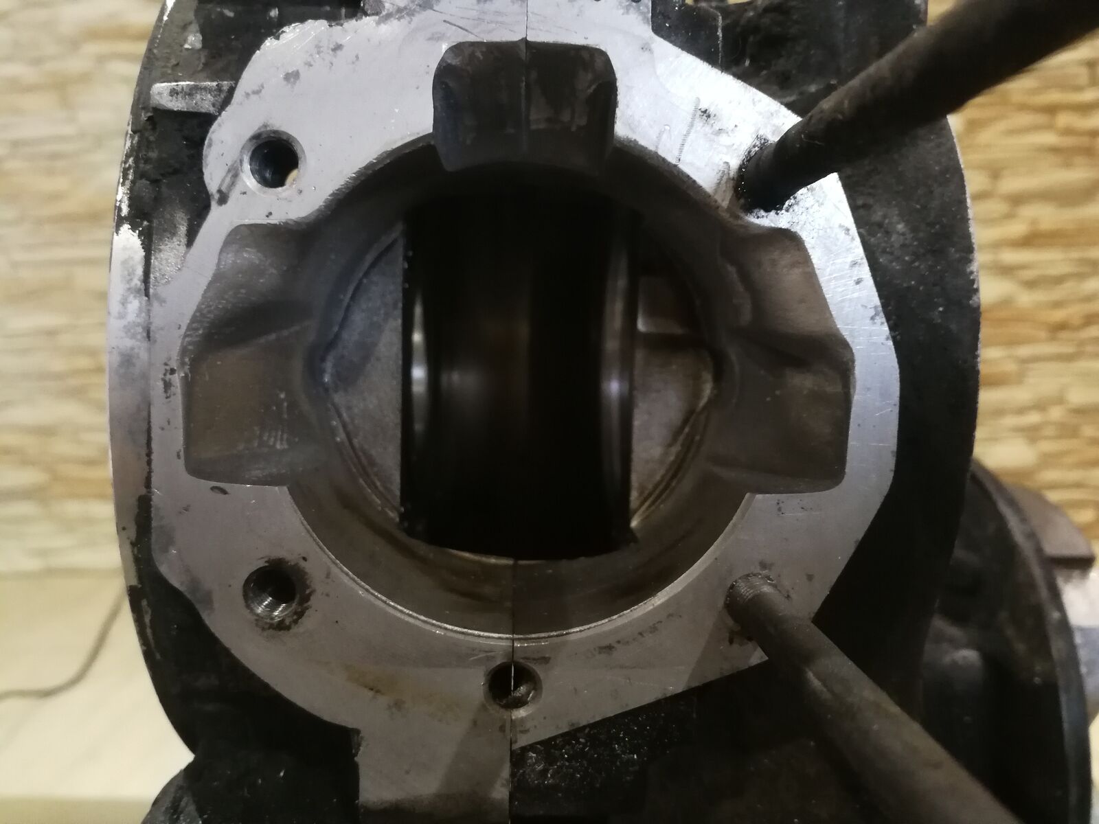

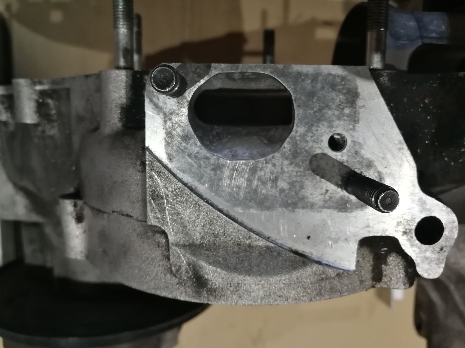

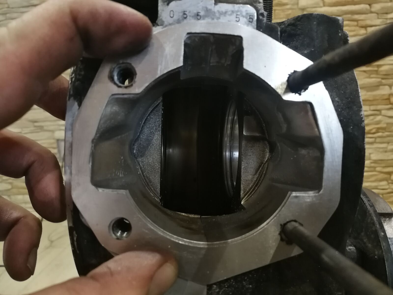

    Am Vergaserloch ( 1. Bild ) würde ich nichts wegnehmen. Da bist du nachher zu schnell zu tief und verschandelst die Drehschieberdichtfläche.
    Den Drehschieber würde ich rechts und links etwas in die Länge ziehen.
    Meine Meinung, andere sagen bestimmt was anderes.
    das Loch sieht eh schon gefräst aus. Oder vom 24 Vergaser.
    Da ja der original 20er deutlich kleiner ist.
    Logisch!
    Geht nicht gibt`s nicht!
    und ne Zündapp Bella 203 :P

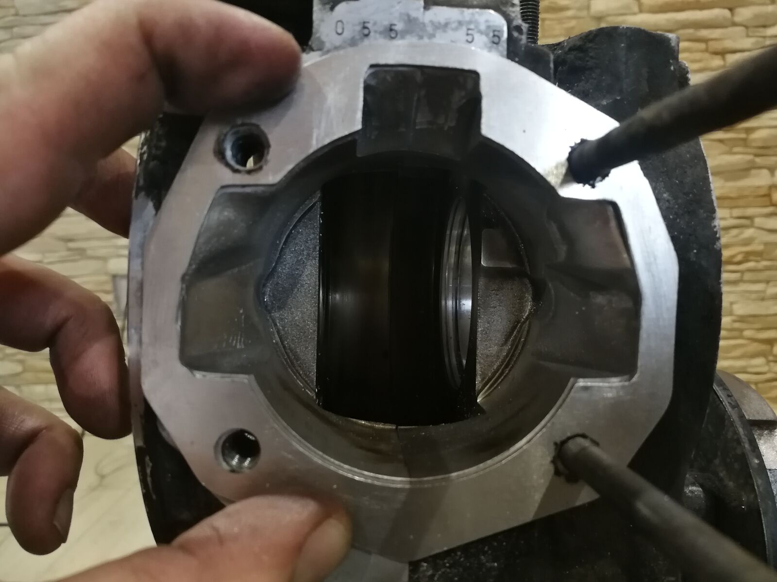

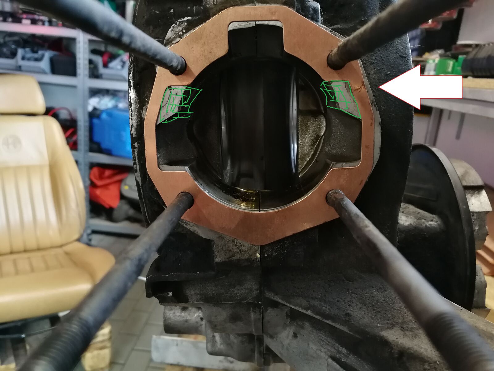

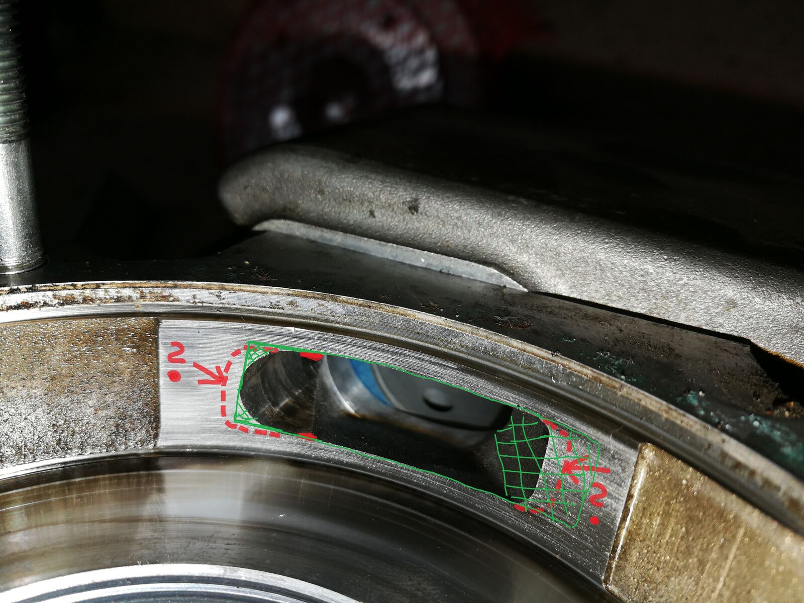

    Die Bohrung am Drehschieber is original so. An der Stelle nur die Rundungen grad machen und nicht weiter nach vorne ziehen. andere Seite vom Drehschieber kannste um 1cm länger machen wie eingezeichnet hab. In Verbindung mit der Rennwelle reicht das völlig aus. Oben an der Vergaserwanne alle Übergänge glätten das keine Kante stehen bleibt.
    Überströmer relativ Steil nach unten fräsen auf Überströmgrösse vom Zylinder. Gefährlichste Stelle ist da wo ich den Pfeil eingezeichnet hab.

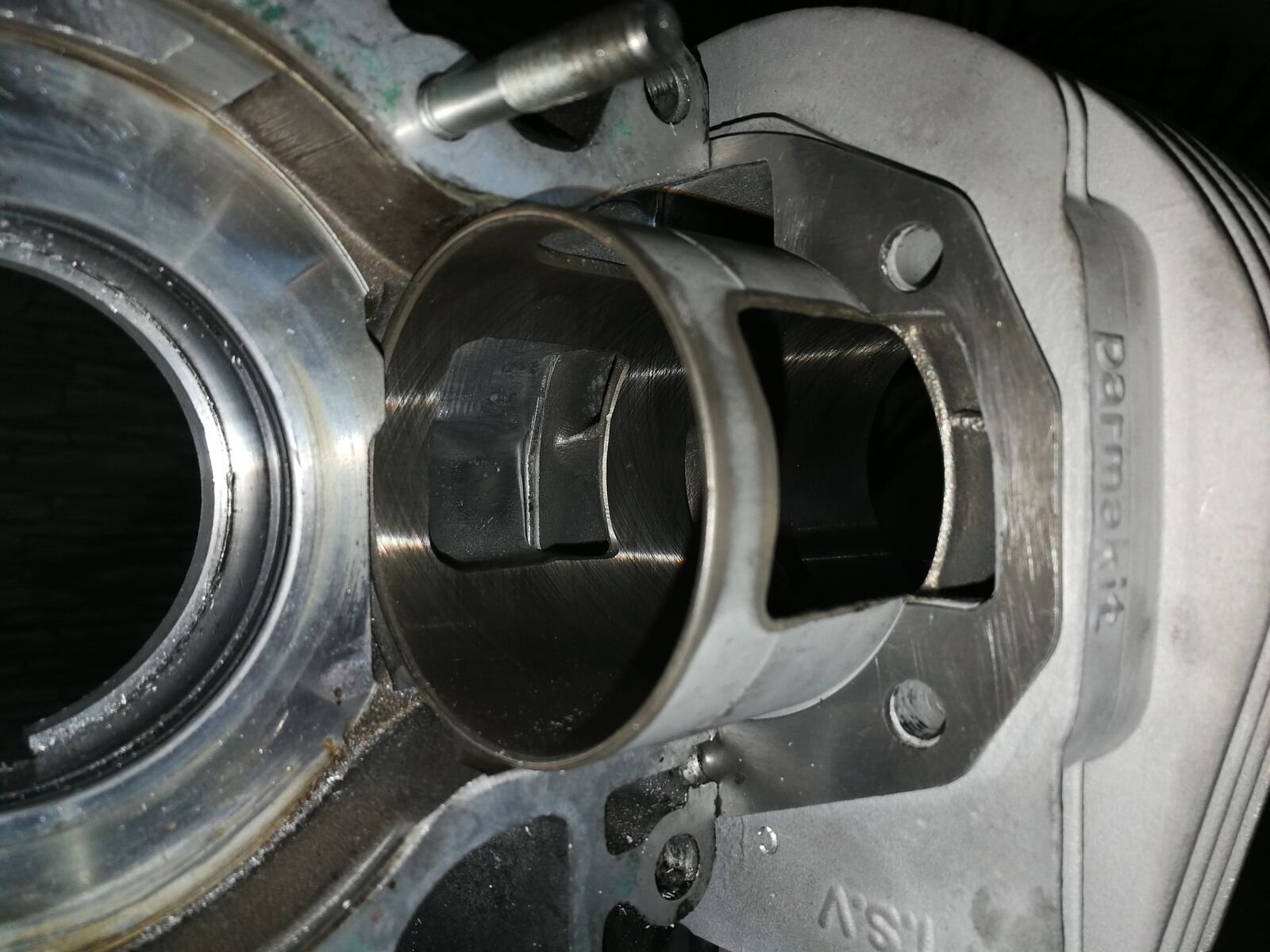

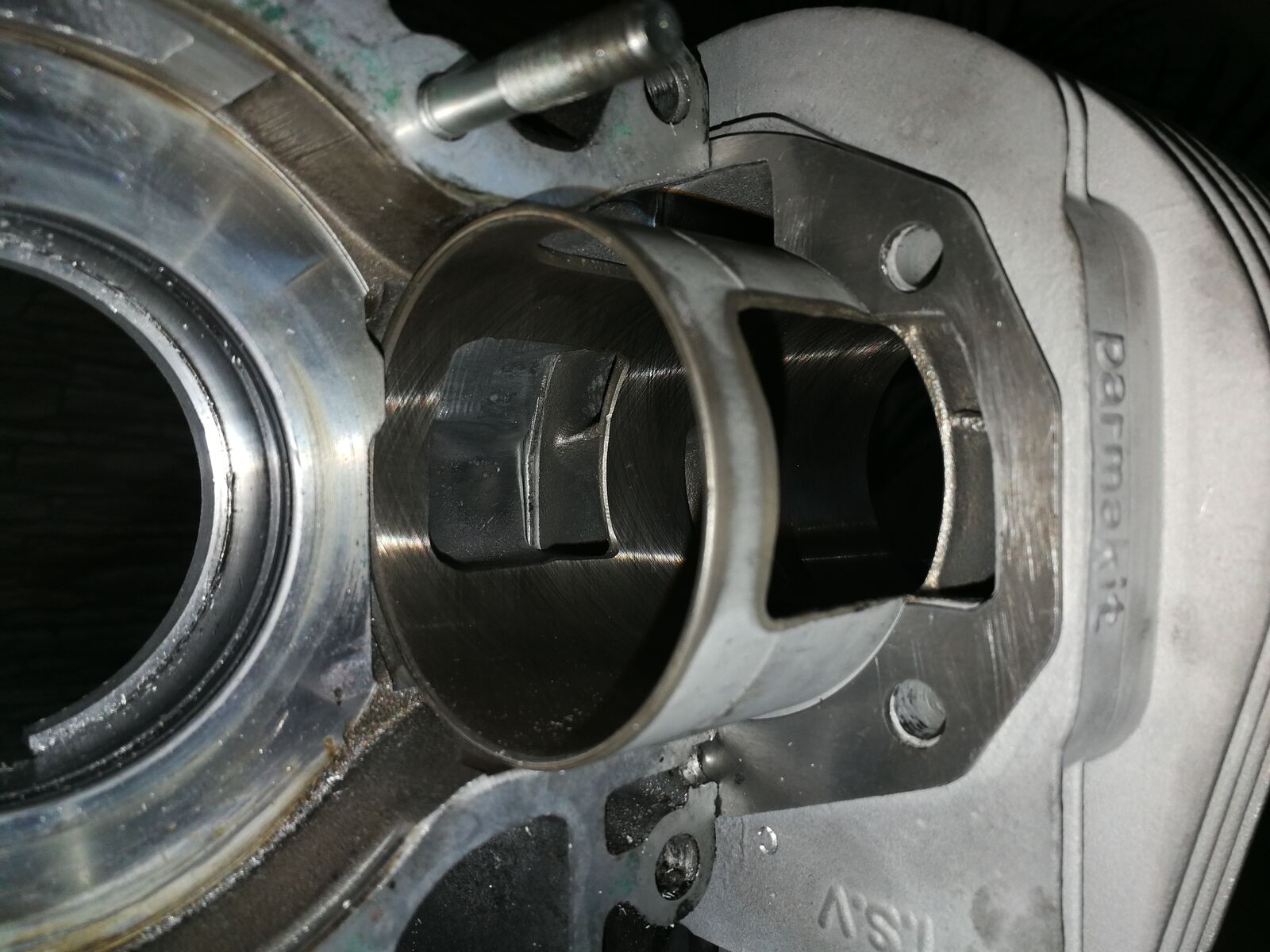

    PS: Mein Parmakit ist komischerweise mit einem silberen Zylinderkopf gekommen. Dachte erst es wäre der falsche,aber in der Beschreibung stand,dass es sein kann dass ein Alu Zylinderkopf geliefert wird,sich aber an der Leistung usw. dadurch nichts ändert,...oder so ähnlich:
    Das ist der Classic Kit. Den gibts gerade bei motocambibalblabla in I für 205 Tacken. Die mit dem blauen Kopf sind immer teurer.
    Wenn blau bestellt wurde, sollte auch blau geliefert werden, das sind zwei unterschiedliche Kits.

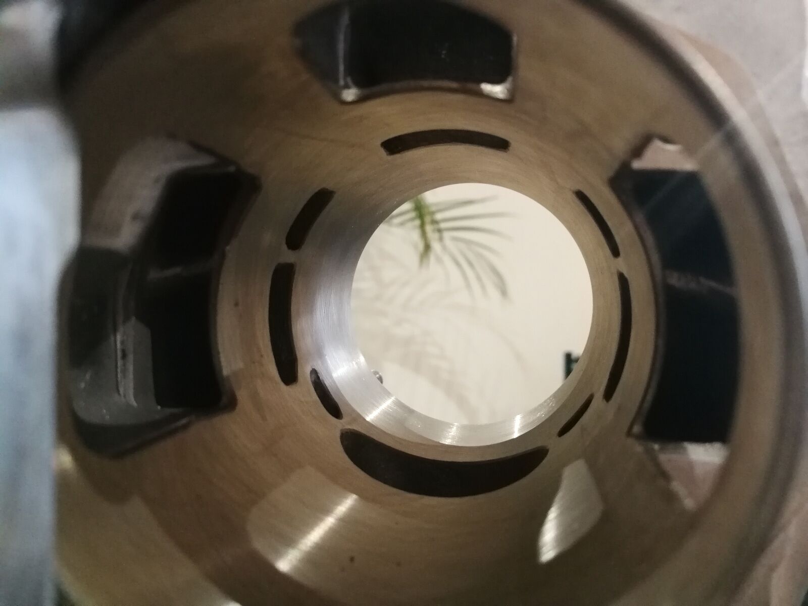

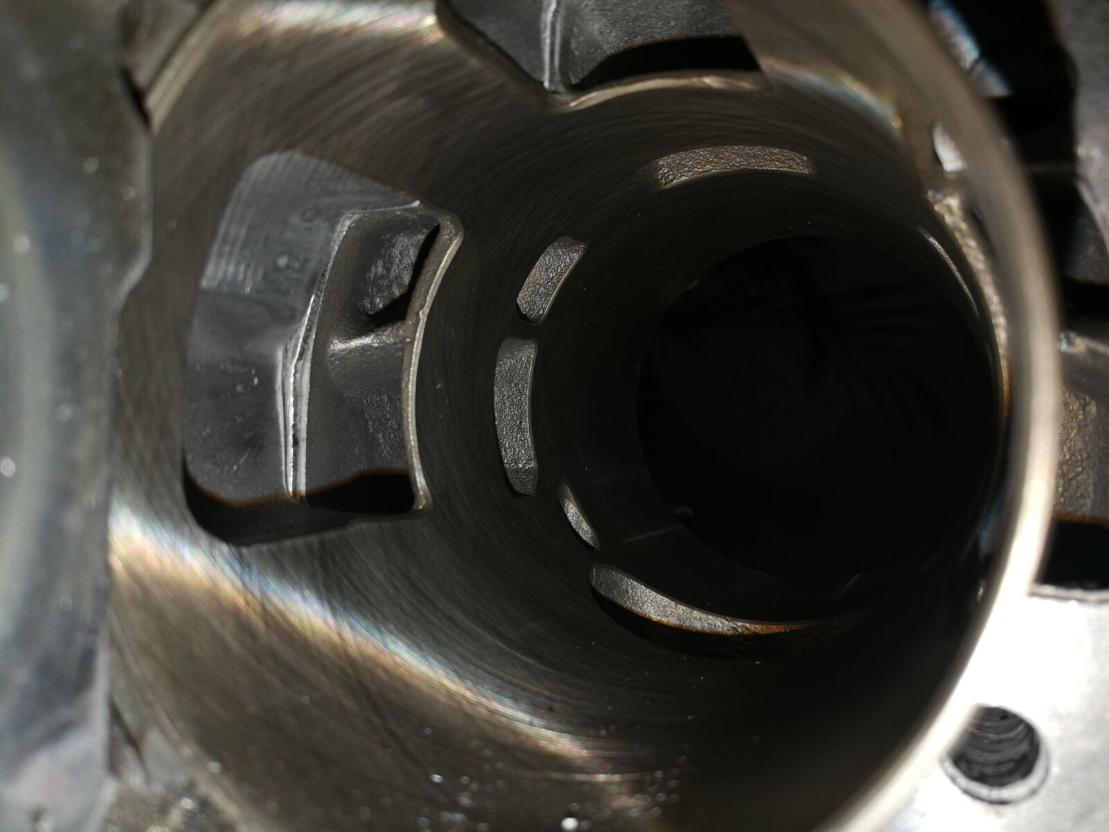

    Zu den Überströmern: ich habe die bei mir nicht gefräst und zwar genau wegen der von Dir geäußerten Bedenken. Die Außenwandungen sind mir einfach zu dünn. Dann muss man ggf. aufschweißen oder Kaltmetall benutzen. Dass ist mir den Aufwand nicht wert.
    Mein Einlass ist ebenfalls ungefräst (sind genauso aus wie deiner, auch mit der großen Bohrung).
    Angepasst habe ich nur Vergaser/Wanne. Ansonsten 57er Rennwelle + 24SI+Siproad + leichtes Lüra.
    Wat soll ich sagen: läuft super, ist aber natürlich immer subjektiv. Ich denke schon, dass gerade längere Einlasssteuerzeiten bei passender Welle Leistung bringen. Ist halt die Frage, was man will und das muss jeder für sich selbst beantworten.

    Besorg Dir 'nen Doppelzirkel um die Wandstärke regelmäßig zu kontrollieren und geh behutsam beim Fräsen vor, dann geht da auch nichts schief.

    Moin. Nee ist nicht der Classic, ist schon der richtige, nummer stimmt auch. Nur ist da ein anderer Zylinderkopf dabei. Das stand aber auch in der Beschreibung drin, das eventuell ein anderer Kopf geliefert wird. Ist mir ehrlich gesagt recht, der blaue war mir eh etwas zu auffällig.
    Ich denke ich werde mir das nochmal ganz genau ansehen und dann entscheiden ob ich fräse oder nicht. Falls ja, dann wirklich nur ganz sachte. Auf Aufschweißen und flicken hab ich auf jeden Fall kein Bock.

    Warum nen Parma kaufen mit Rennwelle und allem drum rum und dann die Überströmer nicht fräsen :-4 ???
    Das is kein Hexenwerk, wenn Du willst leih ich Dir meinen Doppelzirkel zum Überströmer fräsen aus, wenn Du dich damit sicherer fühlst :-3
    Ist es der hier: https://www.motoricambisoviero.it/katalog/-Kit-M…a-125-150-PX-PE
    So wie ich das verstanden habe, gibt es den Classic mit dem silbernen Kopf (und dein Kopf sieht exakt aus wie meiner).
    Und dann gibt es die Kits mit dem blauen (früher auch roten) gefrästen Kopf.
    Die hier: https://www.motoricambisoviero.it/katalog/-Kit-M…PX-PE-Alluminio
    Zylinder gibt es mit und ohne Nebenauslässe, die mit Nebenauslässen sind die aktuelle Version. Sonst sind die Zylinder identisch.
    Kolben meinem Kenntnisstand nach auch identisch. Ist im Ergebnis egal, ev. hast Du aber zuviel bezahlt.

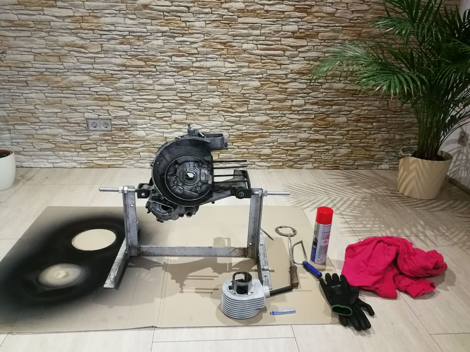

    Da ich den Rest der Woche auf unsere frisch operierte Hundedame aufpassen muss und deshalb schon seit heute Wochenende habe, hatte ich endlich Zeit weiter zu machen.
    Also ab in die Garage. Aber genau jetzt ist natürlich die scheiß Gasflasche leer, und mit Hund in der Garage auf dem kalten Boden is grade nicht möglich.
    Also alles hochgeschleppt und schön im Wohnzimmer aufgebaut. Ofen an, Musik an und los gings.
    Ich habe mich durchgerungen und sämtliche von euch angebrachten Stellen mit dem Fräser zu bearbeiten.
    Zuerst nochmal Vergaserwanne richtig dem Vergaser angepasst, dann den Einlass am Gehäuse der Wanne angepasst, ohne den Drehschieber unten in der Breite zu ruinieren.
    Das Drehschieberloch habe ich nach rechts ein ganz kleines bißchen verlängert. Bzw. eher ein bisschen die Kante gebrochen. Nicht viel, vielleicht 2mm,wenn überhaupt, mehr hab ich mich nicht getraut.
    Also in die Richtung, die MBT / T4 weiter oben eingezeichnet hatte.
    Dann gings an die Überströmer.
    Ich bin da wirklich in Zeitlupe drangegangen, bloß nicht zu viel und durchbrechen.
    Hat aber alles geklappt und ich denke das reicht. Ist nicht viel, aber ich denke die Anpassung bringt bestimmt etwas mehr Durchlass und ist allemal besser wie gesteckt. Und ganz wichtig... Kein Loch im Gehäuse.
    Und hier mit Spacer, dem ich vorher exakt die Form des Zylinder verpasst hatte.
    Passt soweit.
