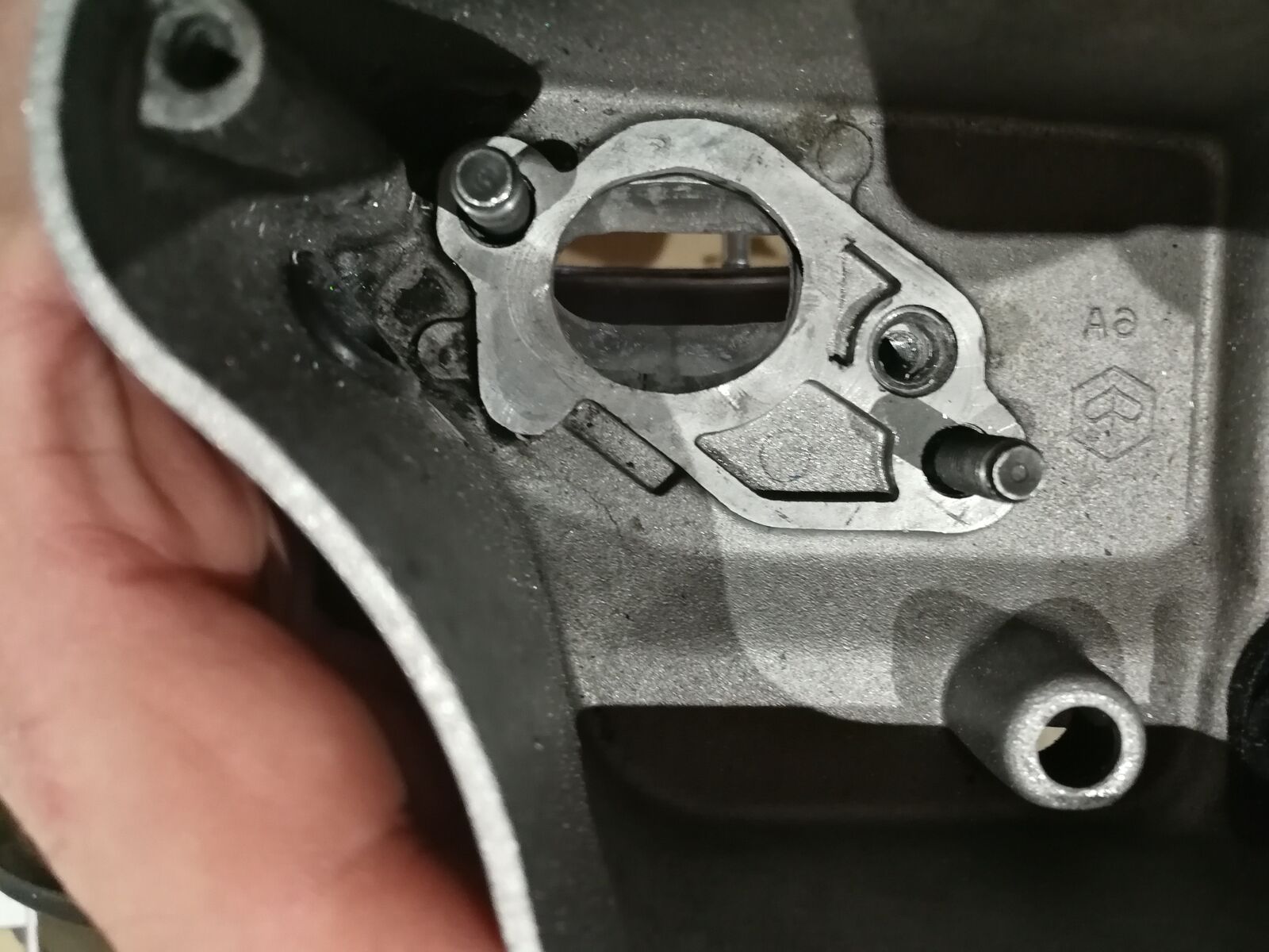

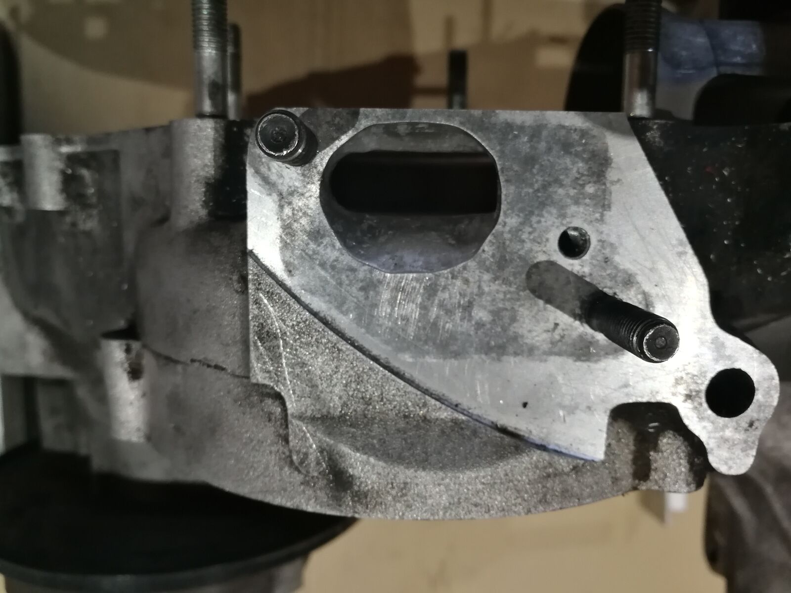

    Am Vergaserloch ( 1. Bild ) würde ich nichts wegnehmen. Da bist du nachher zu schnell zu tief und verschandelst die Drehschieberdichtfläche.
    Den Drehschieber würde ich rechts und links etwas in die Länge ziehen.
    Meine Meinung, andere sagen bestimmt was anderes.
    das Loch sieht eh schon gefräst aus. Oder vom 24 Vergaser.
    Da ja der original 20er deutlich kleiner ist.

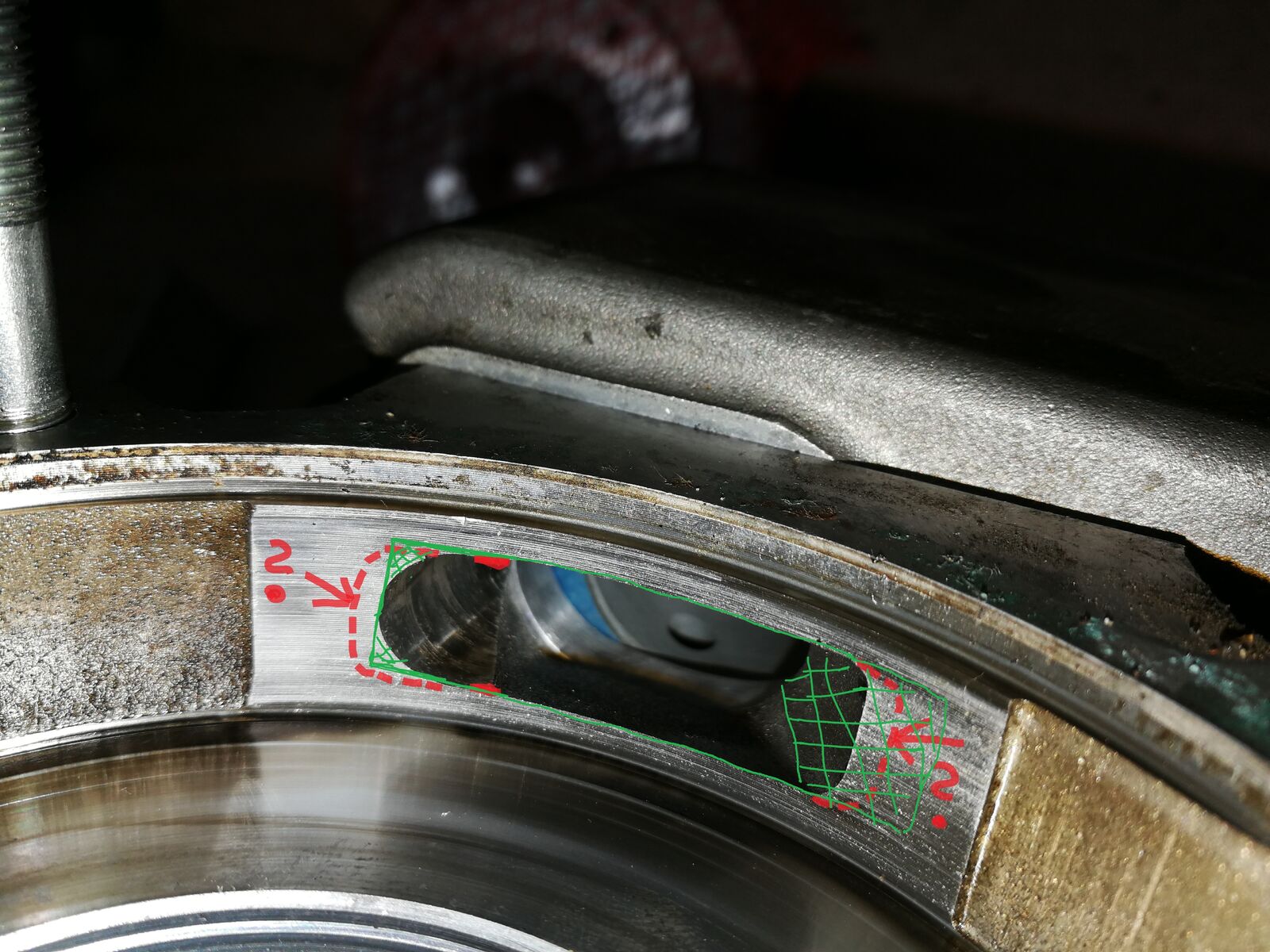

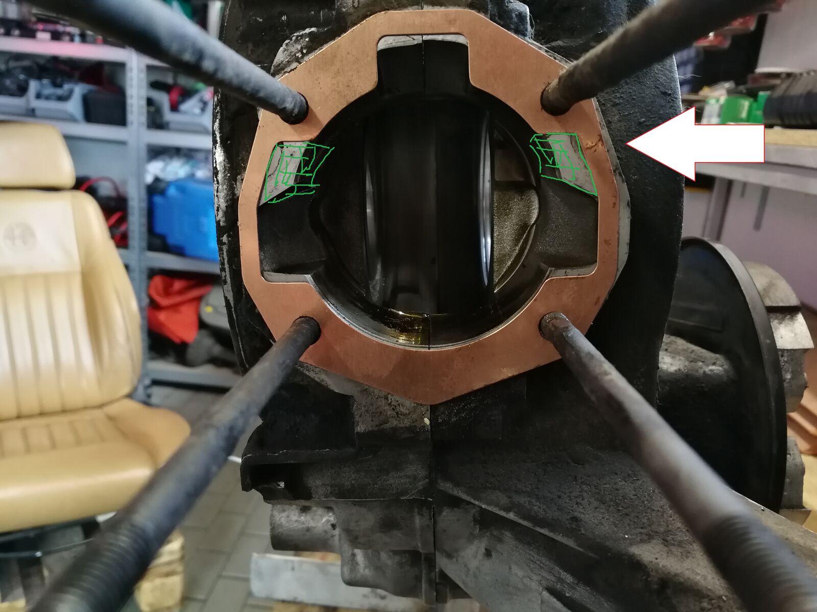

    Die Bohrung am Drehschieber is original so. An der Stelle nur die Rundungen grad machen und nicht weiter nach vorne ziehen. andere Seite vom Drehschieber kannste um 1cm länger machen wie eingezeichnet hab. In Verbindung mit der Rennwelle reicht das völlig aus. Oben an der Vergaserwanne alle Übergänge glätten das keine Kante stehen bleibt.
    Überströmer relativ Steil nach unten fräsen auf Überströmgrösse vom Zylinder. Gefährlichste Stelle ist da wo ich den Pfeil eingezeichnet hab.

    Wenn mein Fräser da ist werde ich loslegen und dann weiter berichten. Möchte jetzt endlich mal weitermachen,aber bevor die Fräsarbeiten nicht gemacht sind werd ich nat. auch keine Teile einbauen.

    Zu den Überströmern: ich habe die bei mir nicht gefräst und zwar genau wegen der von Dir geäußerten Bedenken. Die Außenwandungen sind mir einfach zu dünn. Dann muss man ggf. aufschweißen oder Kaltmetall benutzen. Dass ist mir den Aufwand nicht wert.
    Mein Einlass ist ebenfalls ungefräst (sind genauso aus wie deiner, auch mit der großen Bohrung).
    Angepasst habe ich nur Vergaser/Wanne. Ansonsten 57er Rennwelle + 24SI+Siproad + leichtes Lüra.
    Wat soll ich sagen: läuft super, ist aber natürlich immer subjektiv. Ich denke schon, dass gerade längere Einlasssteuerzeiten bei passender Welle Leistung bringen. Ist halt die Frage, was man will und das muss jeder für sich selbst beantworten.

    Warum nen Parma kaufen mit Rennwelle und allem drum rum und dann die Überströmer nicht fräsen :-4 ???
    Das is kein Hexenwerk, wenn Du willst leih ich Dir meinen Doppelzirkel zum Überströmer fräsen aus, wenn Du dich damit sicherer fühlst :-3

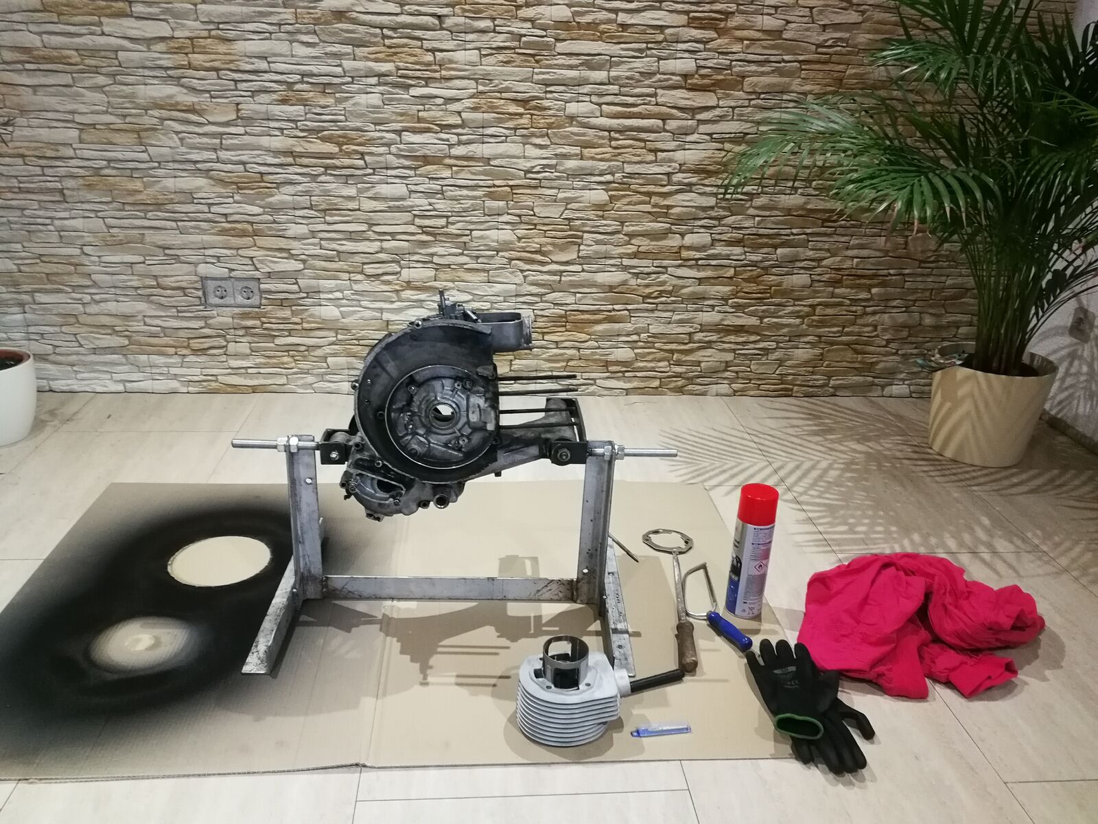

    Da ich den Rest der Woche auf unsere frisch operierte Hundedame aufpassen muss und deshalb schon seit heute Wochenende habe, hatte ich endlich Zeit weiter zu machen.
    Also ab in die Garage. Aber genau jetzt ist natürlich die scheiß Gasflasche leer, und mit Hund in der Garage auf dem kalten Boden is grade nicht möglich.
    Also alles hochgeschleppt und schön im Wohnzimmer aufgebaut. Ofen an, Musik an und los gings.
    Ich habe mich durchgerungen und sämtliche von euch angebrachten Stellen mit dem Fräser zu bearbeiten.
    Zuerst nochmal Vergaserwanne richtig dem Vergaser angepasst, dann den Einlass am Gehäuse der Wanne angepasst, ohne den Drehschieber unten in der Breite zu ruinieren.
    Das Drehschieberloch habe ich nach rechts ein ganz kleines bißchen verlängert. Bzw. eher ein bisschen die Kante gebrochen. Nicht viel, vielleicht 2mm,wenn überhaupt, mehr hab ich mich nicht getraut.
    Also in die Richtung, die MBT / T4 weiter oben eingezeichnet hatte.

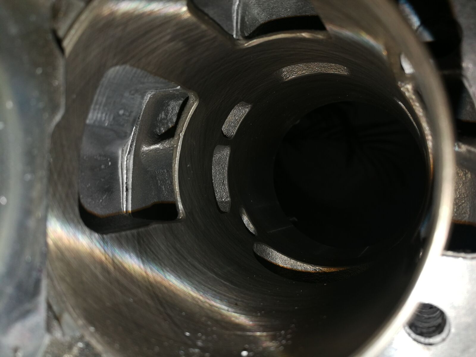

    Dann gings an die Überströmer.
    Ich bin da wirklich in Zeitlupe drangegangen, bloß nicht zu viel und durchbrechen.
    Hat aber alles geklappt und ich denke das reicht. Ist nicht viel, aber ich denke die Anpassung bringt bestimmt etwas mehr Durchlass und ist allemal besser wie gesteckt. Und ganz wichtig... Kein Loch im Gehäuse.
