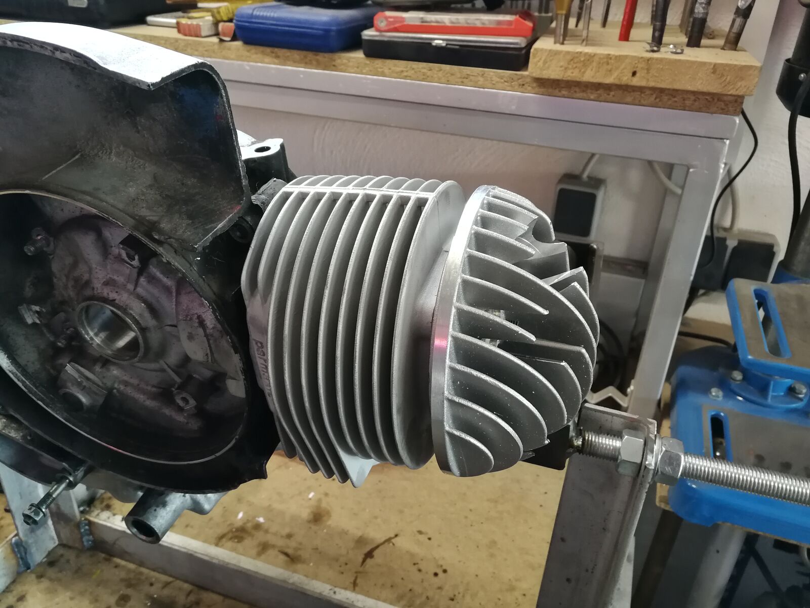

    So,heute kam dann endlich auch das Parmakit an und ich habe denke ich alles beisammen.
    Also habe ich eben mal alles zusammengesteckt um mir mal ein Bild zu machen,auch in Sachen Fräsen usw.

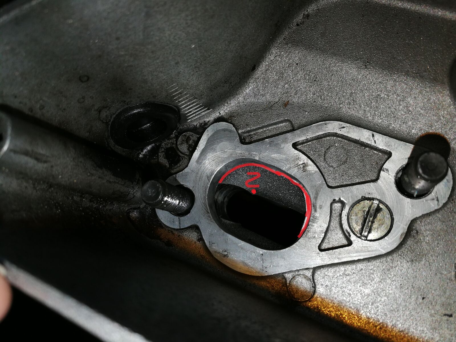

    Hier hat ja jeder gesagt ich soll den Einlass und die Überströmer fräsen....
    Mein aktueller Einlass sieht so aus:

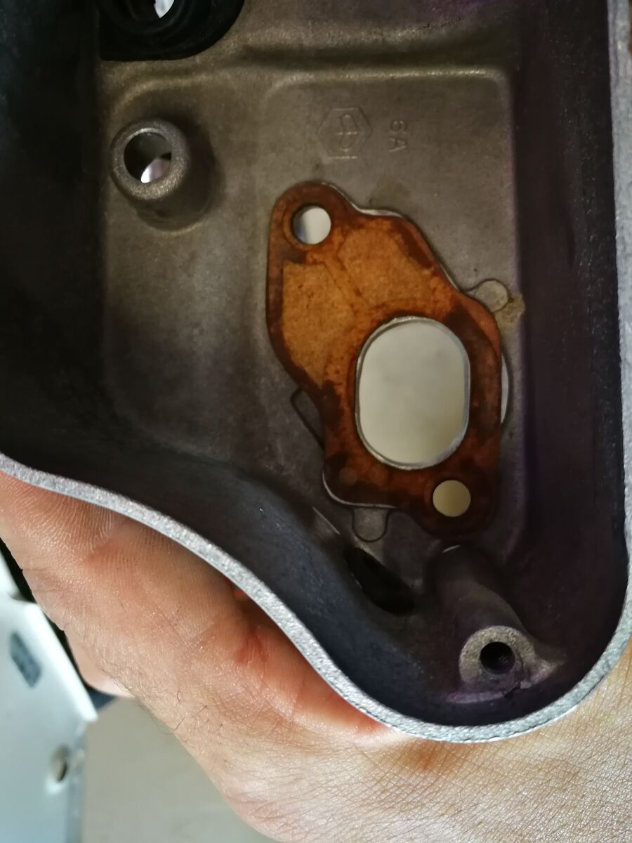

    Mit Vergsaerwanne so:
    Von innen der Drehschieber sieht so aus ( Versagerwanne mit Vergaser ist da schon montiert ,da sieht man noch einige Kanten) :
    Mein Frage schonmal: Ist diese runde Fräsung,bzw. das "halbe" Bohrloch ganz links orignal bei der PX 150 ,oder wurde da schon etwas gefräst? Kann das jemand erkennen?
    Wenn das noch alles original ist,wo sollte man da jetzt ansetzen?

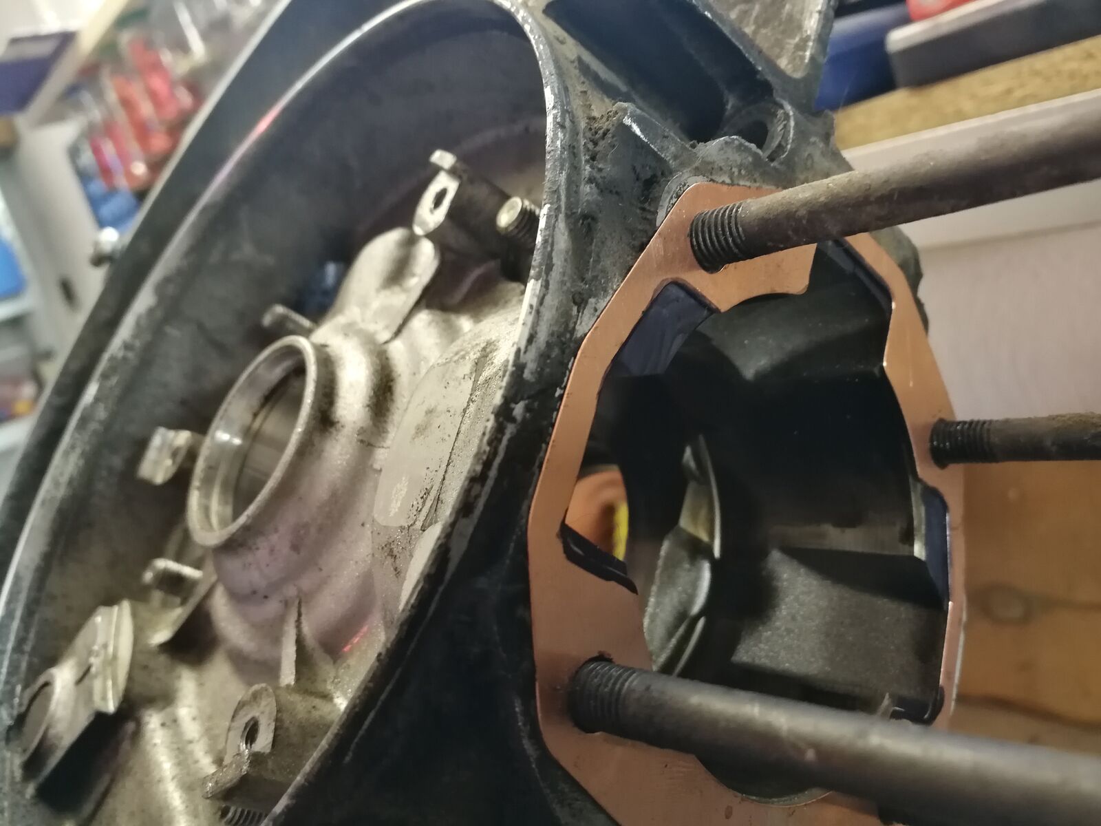

    Das ist die Fußdichtung des Parmakits :

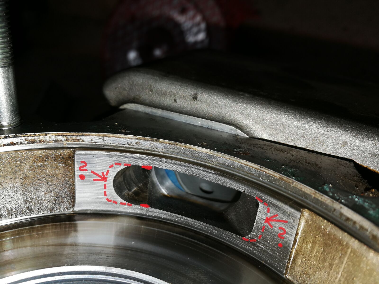

    Theoritisch müßte das schwarz gefärbte ja weggefräst werden:
    ...aber dahinter ist halt kaum Fleisch da im Motorgehäuse:
    ...und ich möchte auf keinen Fall da ein Loch reinbekommen.
    Wie stellt man das am besten an? Oder besser gesagt,...ist es wirklich zwingend nötig beim Parma zu fräsen oder läuft der auch komplett gesteckt schon ordentlich? Irgendwie trau ich mich nicht so recht...

    Hier mit 1,5mm Spacer in original PX150 Form,da sieht mans am besten,da werden ja die oberen kleinen Überströmer fast komplett abgedeckt:
    PS: Mein Parmakit ist komischerweise mit einem silberen Zylinderkopf gekommen. Dachte erst es wäre der falsche,aber in der Beschreibung stand,dass es sein kann dass ein Alu Zylinderkopf geliefert wird,sich aber an der Leistung usw. dadurch nichts ändert,...oder so ähnlich:
    Was ratet ihr mir zu tun in Sachen Fräsen?

    Vergleiche erstmal die Fussdichtung Parmakit mit dem Zylinder Parmakit. Wenn das passt, fräst du die Überströmer am Motor auf das Mass. Es reicht, wenn du die Form der neuen ÜS übernimmst. Gerade runter Fräsen sorgt für einen Durchbruch am Motor. Fräse jeweils schräg nach innen weg.
    Vergaser und Wanne angleichen. Das Mass vom Vergaser vorher mit der Wanne abgleichen. Du kannst den Drehschieber innen etwas in die Länge ziehen, in der Breite ist nicht viel Luft.

    Links am Bild geht fast nichts, da biste gleich durch. Hier nur die Kanten oben etwas brechen. Oder aufschweissen lassen
    Rechts geht's normal schon. Soweit ich mich erinnere
    Dein Einlass ist eh schon fast perfekt gefräst an der Vergaser Seite.
    Hier kannst du das ganze noch genauer anpassen.
    Achtung, Dichtung später auch Anpassen!

    Also die Parmadichtung passt perfekt zum Parmazylinder,die kann ich als Schablone übernehmen. Ok,ich hab mir eben einen Pferd Fräser bestellt und werde dann,wenn er da ist, die Überströmer ganz leicht anfasen und nach innen wegfräsen,nur so das es nicht ganz so ne harte Kante ist.
    Mit dem Einlass hab ich immer noch nicht kapiert. Also meine Vergaserwanne war vorher schon gefräst und ist sozusagen vom Loch her größer als der Durchlaß vom SI 24er Vergaser. Hier ein Bild von unten durch die Vergaserwanne geknipst mit Blick auf den Auslaß vom Vergaser. Auslaß Vergaser ist etwas kleiner:
    Und hier Vergaserwanne mit Dichtung,passt genau:
    Soll ich den Vergaser jetzt auch noch fräsen,sprich ovalisisieren,damit das Loch von Wanne und Vergaser gleich groß sind und fluchten? Habe mal irgendwo gelesen das man das mit dem Ovalisieren gar nicht mehr so macht und das kaum was bringt,deswegen wollte ich den Vergaser eigentlich so lassen.
    Nächste Frage nochmal Einlass und Drehschieber:
    Soll ich an den rot gekennzeichneten Stellen etwas wegnehmen oder wo genau?
    Und hier auch die roten Ecken etwas begradigen und die Länge rechts und links etwas weiterziehen? Wenn ja, wieviel?
