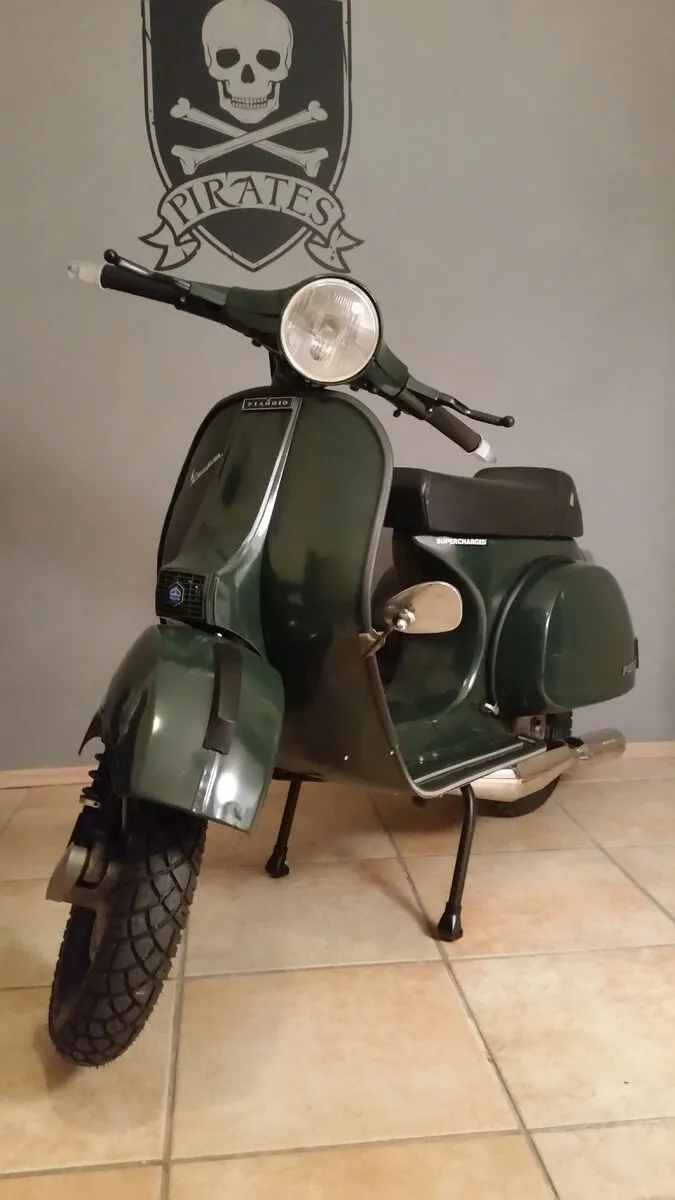

    Telefoniere doch mal ein paar Werkstätten ab. Dein Auspuff sieht auf den ersten Blick nicht nach zugelassen aus oder täuscht das? Falls nicht zugelassen würde ich das bei der Werkstatt abklären, ob ich einen originalen Auspuff für die Eintragung brauche. Mit einem nichtzugelassenen Auspuff wollte die genannte Werkstatt nichts zu tun haben.

    Auspuff ist ein Sip performance 2.0. Im Fahrzeugschein ist ein BSau193A eingetragen.
    Der Sip hat die gleiche Bezeichnung.
