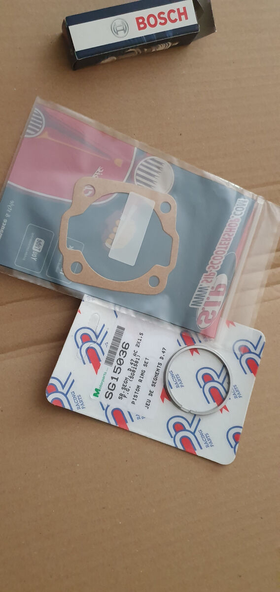

    • May 23, 2019 at 15:08
    • #79
    Teile sind da

    • May 23, 2019 at 17:16
    • #80
    Motor hört sich viel besser an. Erstmal warmfahren und einfahren
