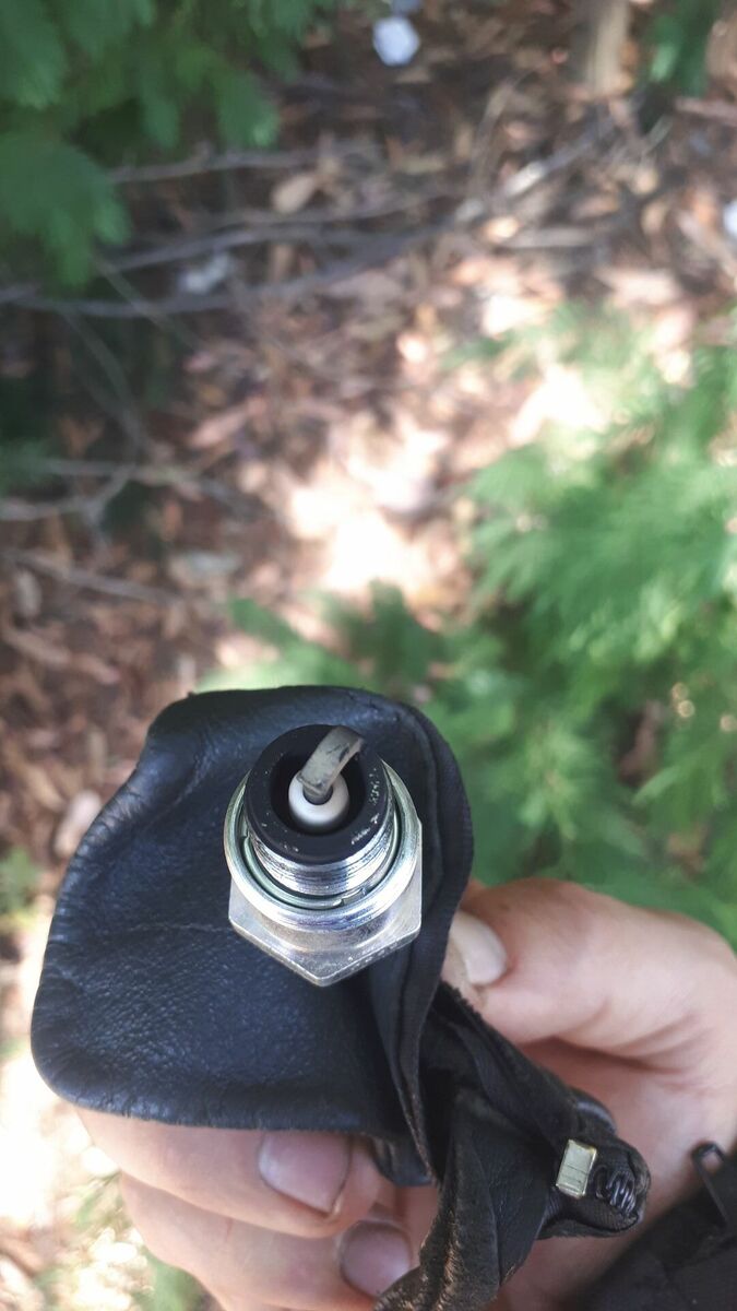

    :( Sorry, aber ich kann dir da leider nur zustimmen !
    Eine ölig nasse Zündkerze kann auf einen defekten Wellendichtring hinweisen. Der Wellendichtring im Kurbelgehäuse sorgt ja dafür, dass das Getriebeöl nicht in den laufenden Zylinder gelangt. Sollte dieser Wedi jetzt undicht sein, zieht der Motor das Öl in den den Brennraum . Die Kerze wird ölig und der Moror qualmt :+4

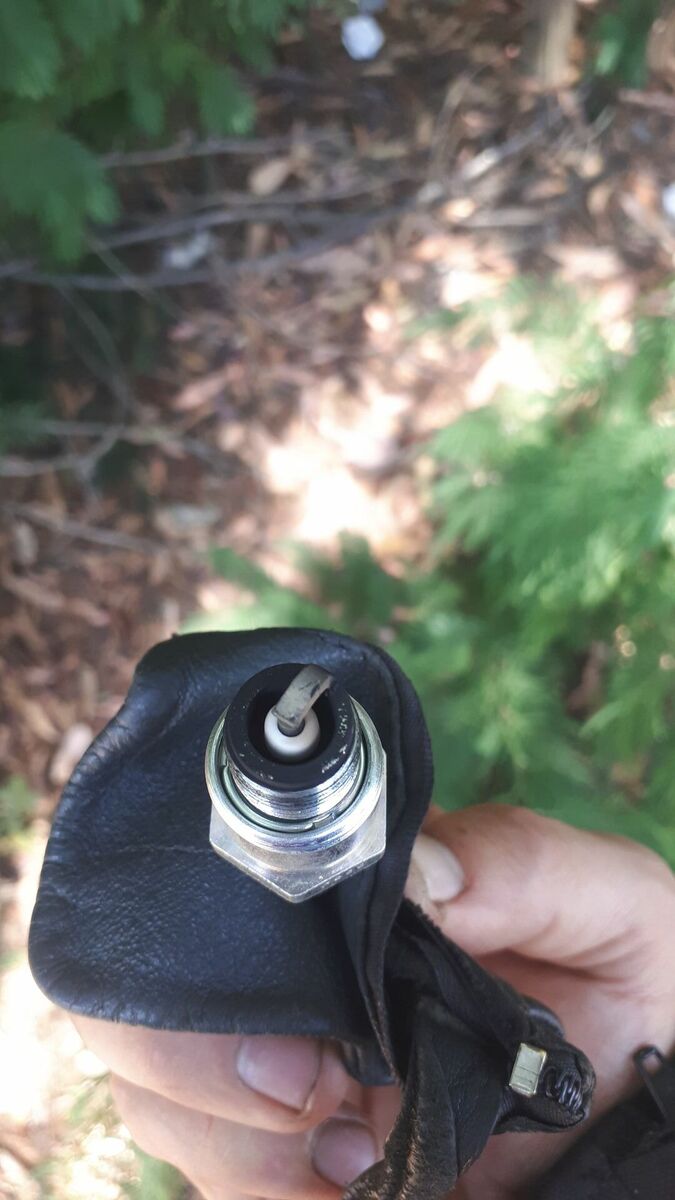

    Ich bin dann heute mit perfekt gereinigtem Tank, Benzinhahn und Vergaser und bewusst viel zu großer Bedüsung losgefahren. Durchgehend so um die 60 bis 65 kmh. Nach 30 km Kerzenbild geprüft. Und dann sieht das Ding im Ernst so aus...
    Bin dann noch mit 40 kmh die restliche Strecke in die nächste Stadt gegurkt und hier steh ich jetzt. Offen für Vorschläge.
    Habe einen an der Hand, der mir wohl die Wellendichtringe senden kann. Schau mir gleich mal en Video dazu an und checke ob ich überhaupt alle Werkzeuge dafür hab.
    Ich habe nur keinerlei andere Falschluftsymptome. Das macht mich stutzig.

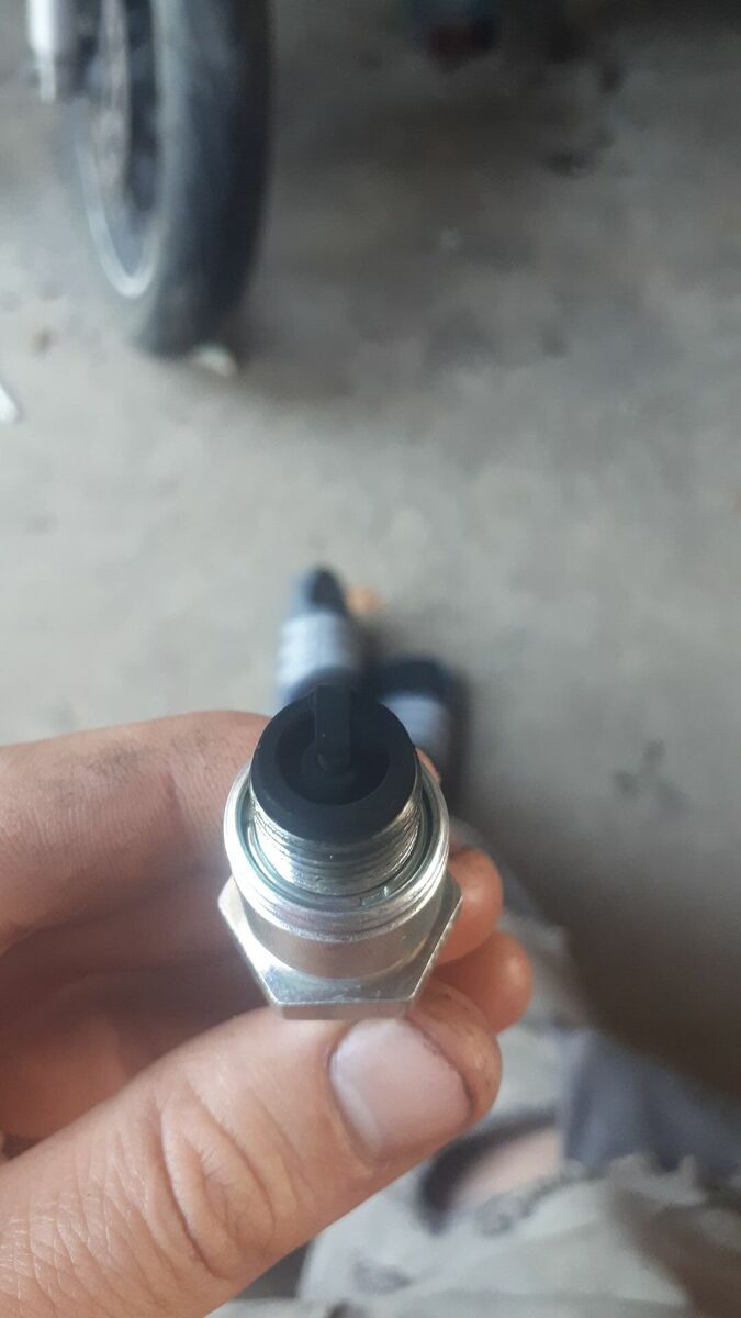

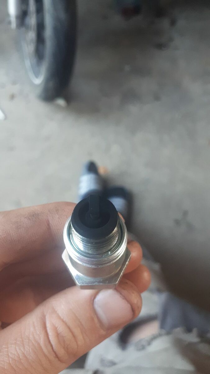

    Und hier dann die ZK nach den letzten 18 km mit 40 kmh. Pechschwarz.

    Zusammenfassend kann man sagen, dass ich jetzt gerade zum allerersten Mal absolut nicht weiter weiß.
    Ich will nicht wahrhaben, dass es der Simmerring sein könnte und selbst wenn ich das akzeptiere, habe ich weder Ersatz, noch Werkzeug, noch das Wissen etwas daran zu ändern. Dazu Hunderte Kilometer in beide Richtungen weg von jemandem, der das könnte.
    Ich lese aber überall in dazu passenden Threads von absterbenden Motoren und unkontrolliert hochdrehenden Motoren.
    Ich hatte das immer Mal wieder zwischendurch nach unebenen schottrigen Dreckpisten, dass der Motor plötzlich im Leerlauf höher gedreht hatte. Habe das immer auf den Vergaser geschoben und meistens wars nach Reinigen desselben auch wieder gut.
    Wie passt dazu, dass ich kaum mehr 80 Spitze erreiche, wenn der Bock in seinen Hochzeiten locker 90 lief?
    Ich lass nun mal das Getriebeöl ab und mach Riechtest. Außerdem messe ich wieviel rauskommt. Eventuell habe ich dann schon meine Antwort.
