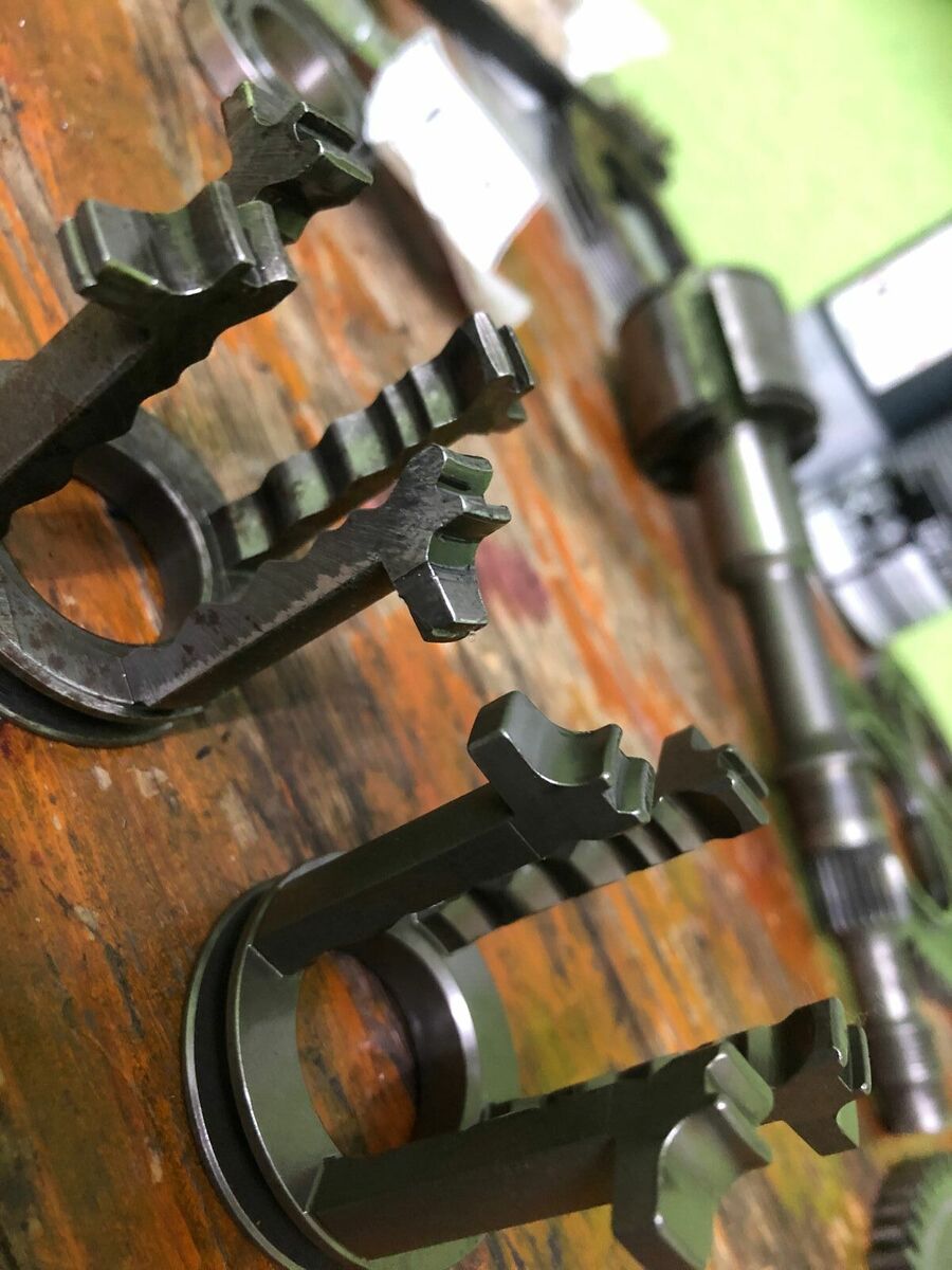

    Also alles sehr merkwürdig gerade. Kann das was mit der Schaltklaue zu tun haben?
    Links alt, rechts Neu aber das ist ja denk ich mal offensichtlich.

  • Du kannst doch schalten, sogar ohne Kupplung, wenn ich dich auch hier richtig verstehe. Schaltklaue würde ich deshalb ausschließen.

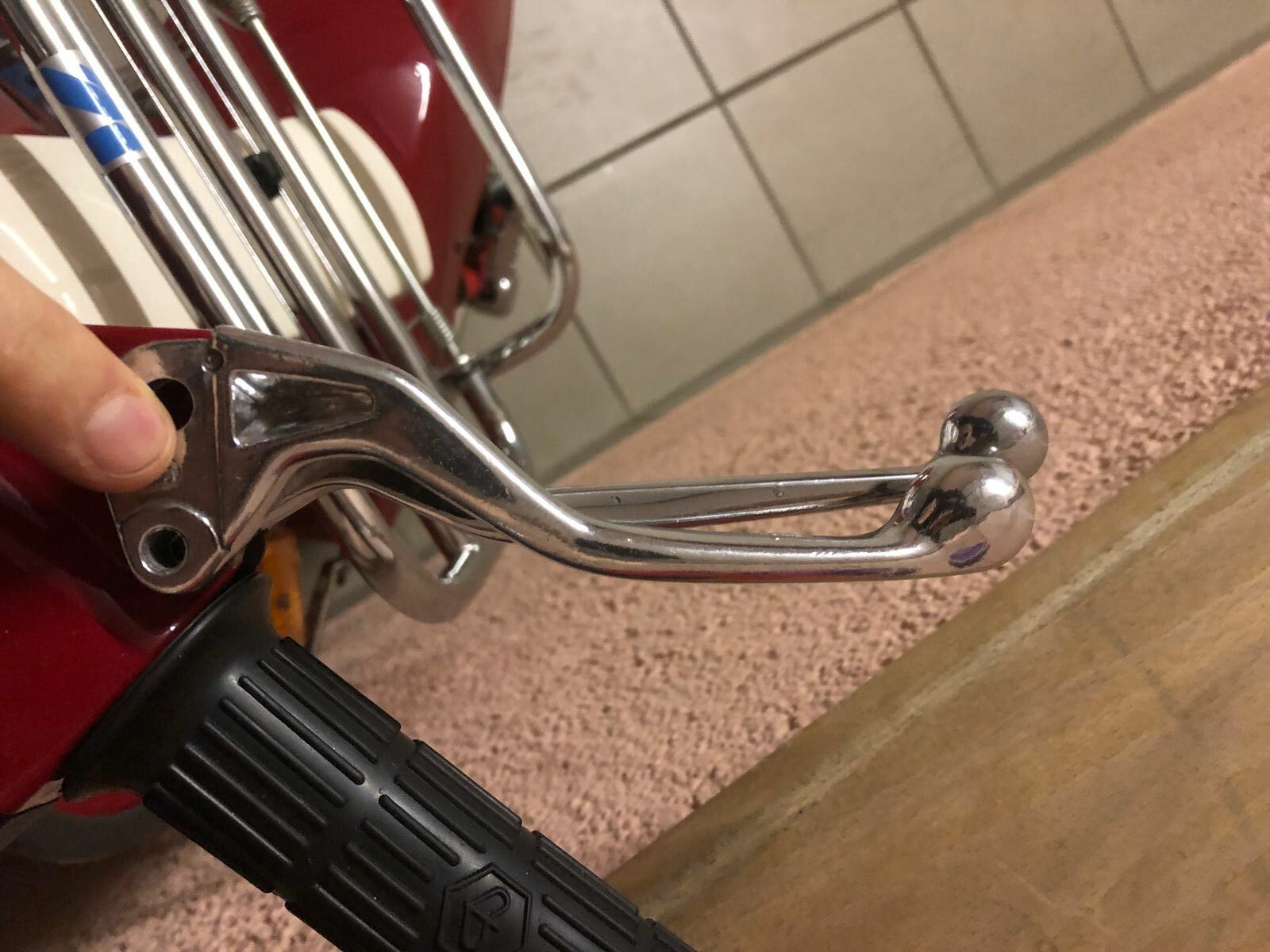

    Ich habe auch im KFkA-Thread (Post 10.732)mal nach Anderen Hebeln gefragt die ich jetzt verbaut habe. Da gings mir um den Hebelabstand zum Lenker. Ich habe den jetzt mit anderen hebeln etwas verkürzen können, aber ich bin der meinung das das nicht so viel ausmacht. zumindest nicht von vorher schaltet gut, nachher schaltet gar nicht mehr.

  • Der etwas kürzere Hebel kann schon das Salz in der Suppe sein, gerade in Verbindung mit der oftmals schlecht einzustellenden 4-Scheiben Kupplung.

    Ich jann mir schon vorstellen, dass neben der 4-Scheiben-Kupplung auch der geänderte Hebel mitwirkt, wie Volker schon geschrieben hat.
  • Durch den kürzeren Hebel hat sich der Weg ja verkürzt, den du ziehen kannst.
    Darum musst du jetzt halt die Feder vorspannen damit du soweit gezogen bekommst, dass die Kupplung komplett trennt.
