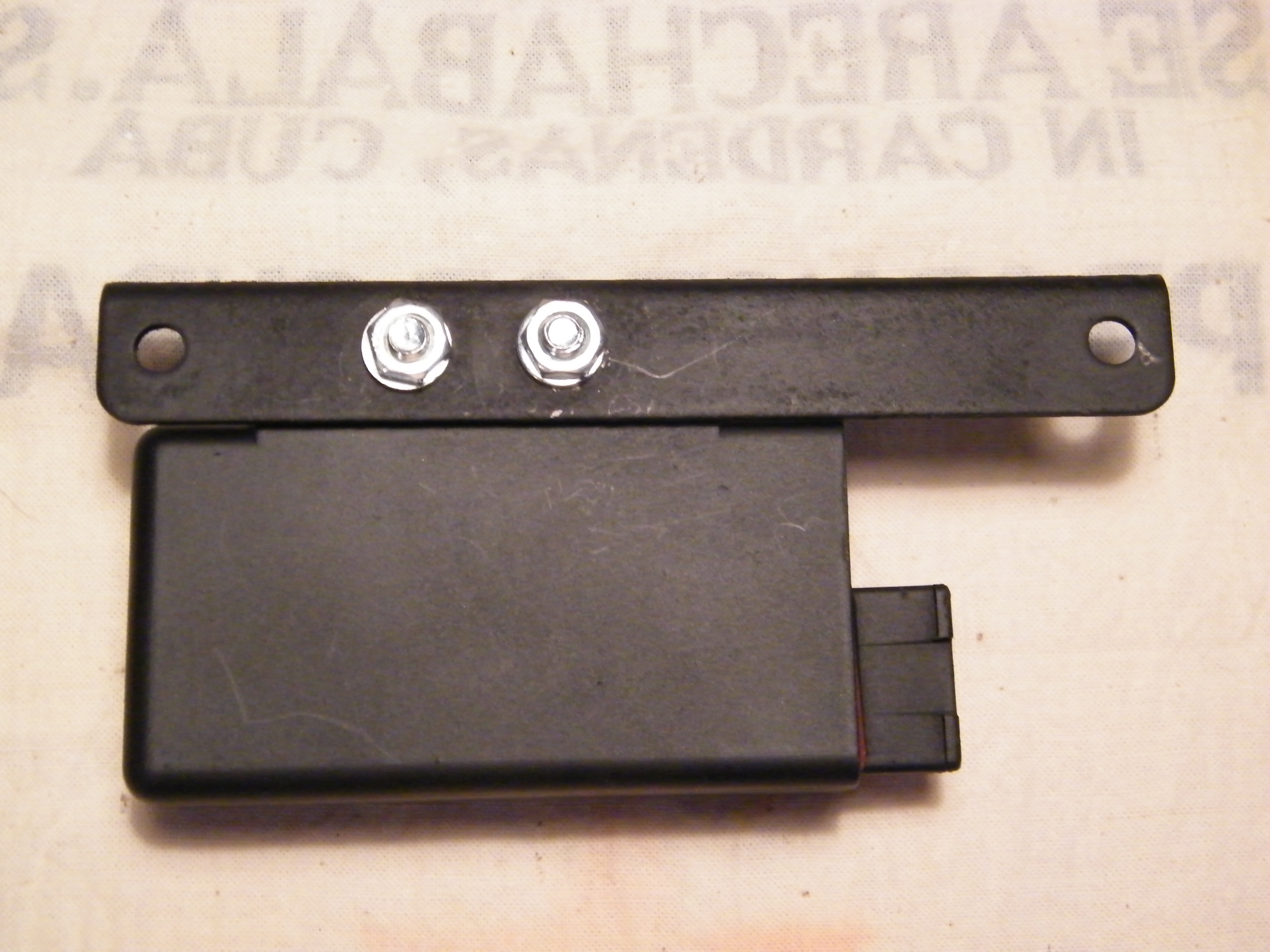

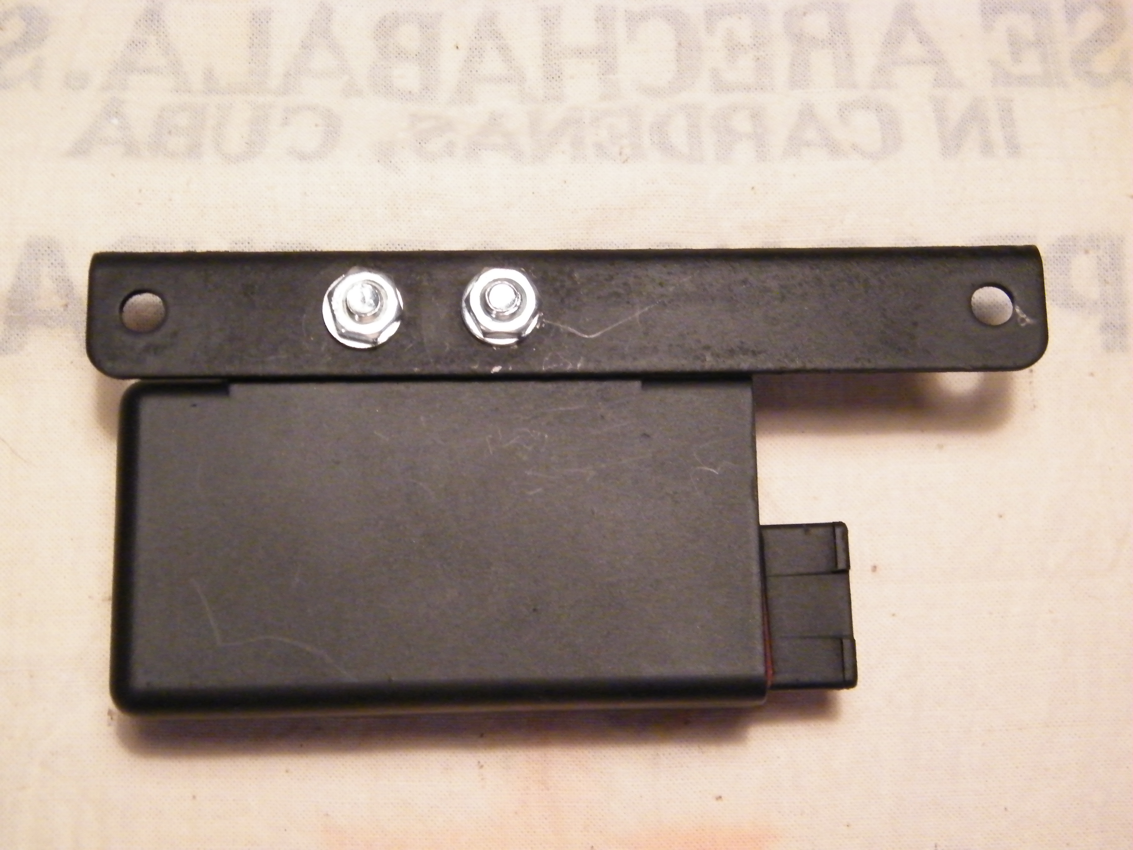

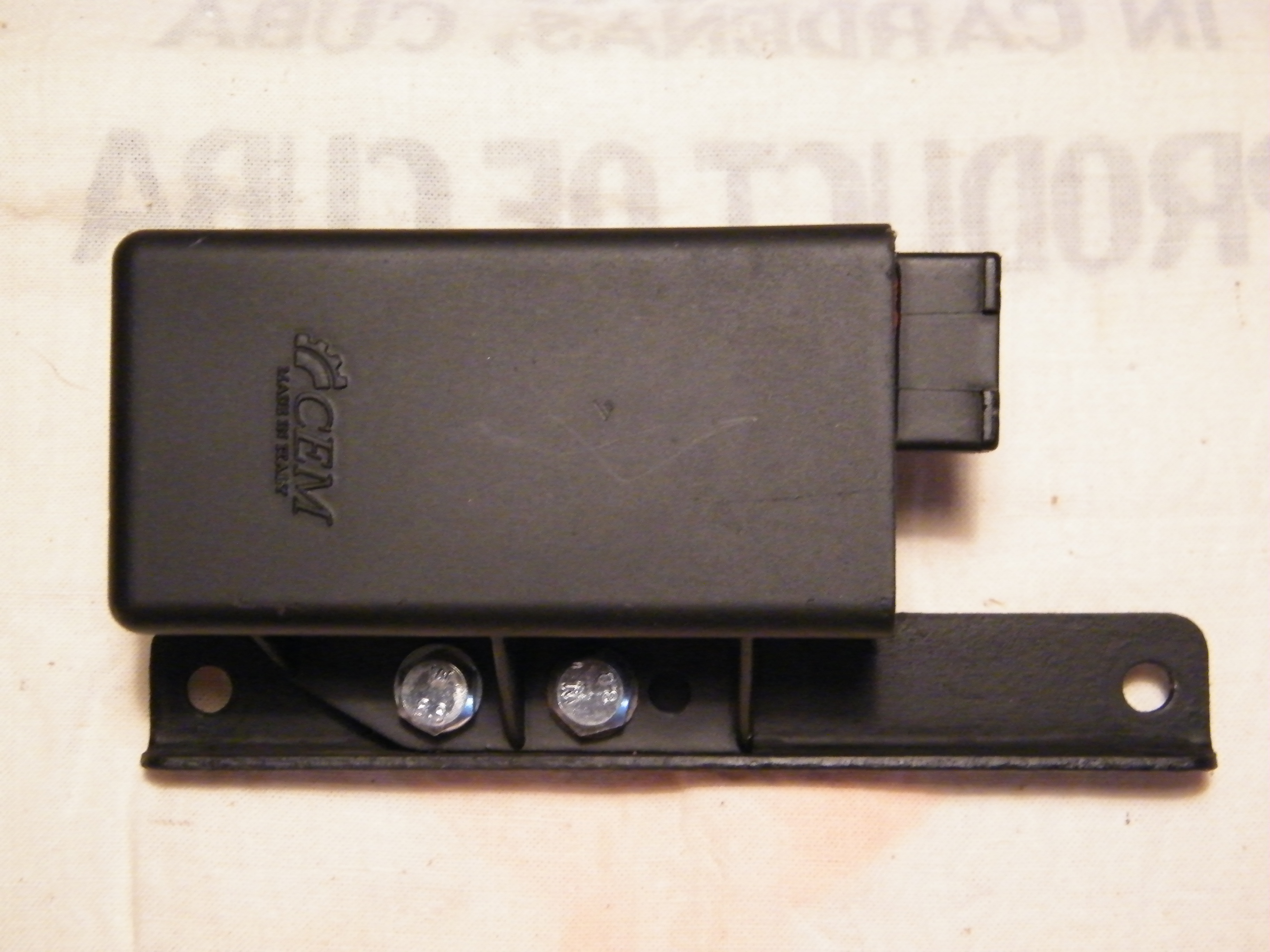

    habe noch einen Hupengleichrichter !
    20,0 € incl. Versand.
    conny1938@aol.de
