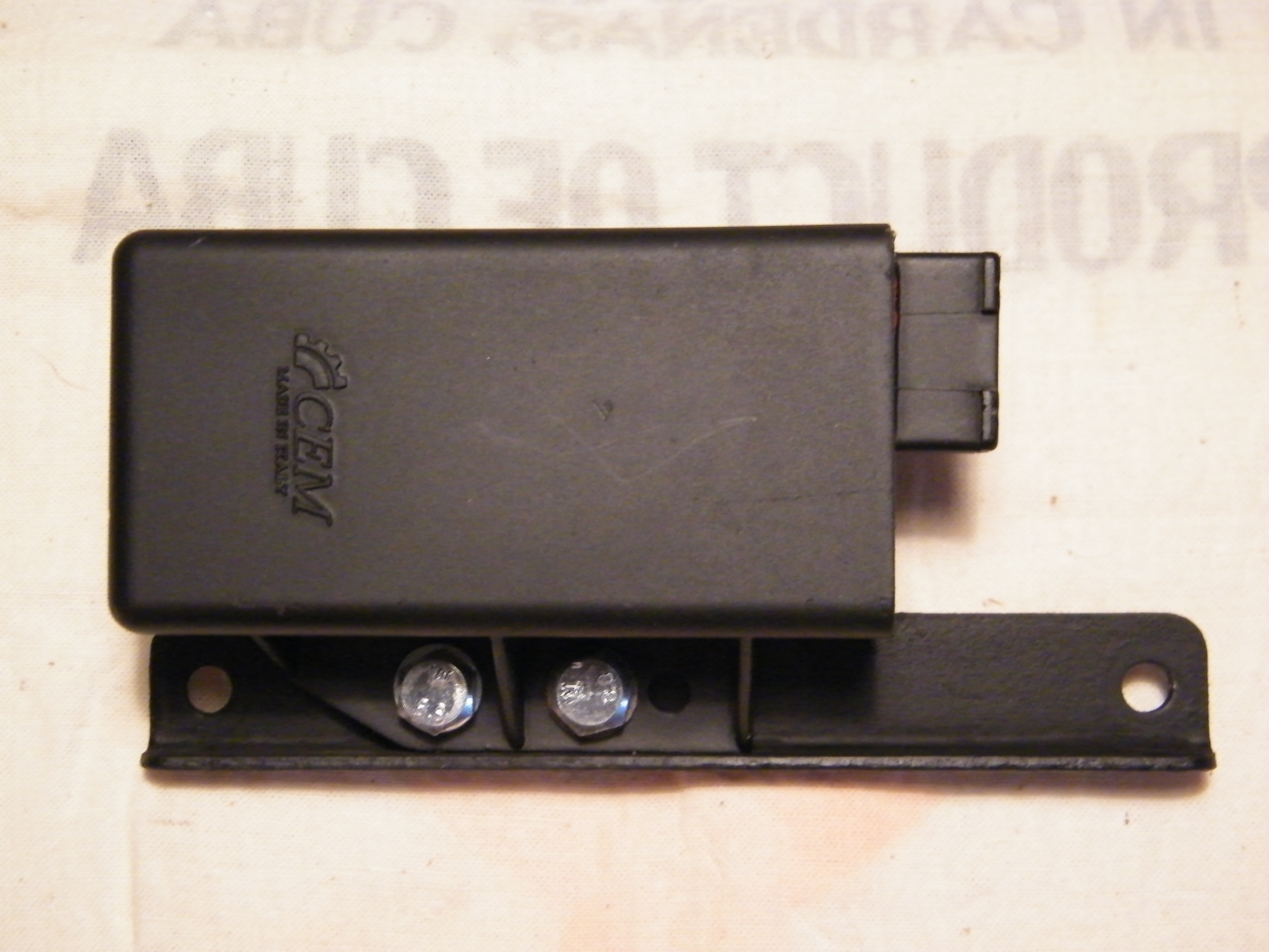

    habe noch einen Hupengleichrichter !
    20,0 € incl. Versand.
    conny1938@aol.de
      • 1.51 MB
      • 3,648 × 2,736
      • 280
      • 1.8 MB
      • 3,648 × 2,736
      • 280

    Ohne Gewähr: Bislang bin ich davon ausgegangen, dass die XL2 mit Batterie ein Blinkrelais für Gleichspannung und die XL2 ohne Batterie einen für Wechselspannung hat, bei dem die Blinker im Wechsel vorne / hinten blinken.
    Vielleicht hat deine XL2 das falsche Relais, wenn es über den Hupengleichrichter funktioniert, der eigentöich nichts anderes ist als ein DC-Pufferspeicher.

    was soll an einem Hupengleichrichter anders sein als bei jedem anderen Gleichrichter? Also googel nach Brückengleichrichter oder Graetzschaltung, besorg Dir 4 Siliziumdioden, das kostet weniger als 1 Euro und löt das ganze nach Vorgabe zusammen. Und bau es ein, fertig!
  • Rojoko
    196
    2,396
    424
    Oberallgäu
    PX 135DR, APE703 TM
    • July 16, 2020 at 09:16
    • #36
    Das Thema "Hupengleichrichter" hat mir keine Ruhe gelassen und ich habe daher ein wenig herumrecherchiert. Und bin dabei auf eine Diskussion hier im Forum aus dem Jahr 2009 gestoßen. Wer es sucht, mag das Stichwort "Darlington" in die SF eingeben.
    Da kommt dann auch der Schaltplan. Der, das muß ich redlicherweise zugeben, erheblich komplexer ist als ich in meinem munteren Beitrag zum Thema Brückengleichrichter schrieb. Und in dem auch ein Darlingtontransistor vorkommt...
    Trotzdem ist der Nachbau für den Kundigen unproblematisch und vom Aufwand her mit unter 12,- zu realisieren. Indessen gibt es auch eine spartanische Lösung, die ich hier zitiere und die meinen Vorstellungen nahe kommt
    Zitat von chup4
    um auch noch meinen senf dazuzugeben:
    ich löse defekte hupengleichrichter günstig und schnell mit einem brückengleichrichter und nem kondensator um 4000µF
    am gleichrichter hinten ein grünschwearzes an grün, ein grünschwarzes an schwarz.
    vorne an der hupe die BEIDEN kabel abziehen, auf die wechselstromeingaänge des brückengleichrichters, die hupe an gleichstrom. den kondensator mit der hupe parallel. fertich. hupt sauber, quakt kurz beim ersten drücken kurz, weil der kondensator geladen wird, hupt dann aber normal.
    wenn das quaken nicht gewünscht ist, gleichrichter ganz normal hinten wie normalen hupengleichrichter verkabeln:
    schwarz grün beide auf die gleichstromausgänge, grün und shwarz an wechselstrom, kondensator mit grün schwarz parallel.
    So, das lag mir auf dem Herzen...
