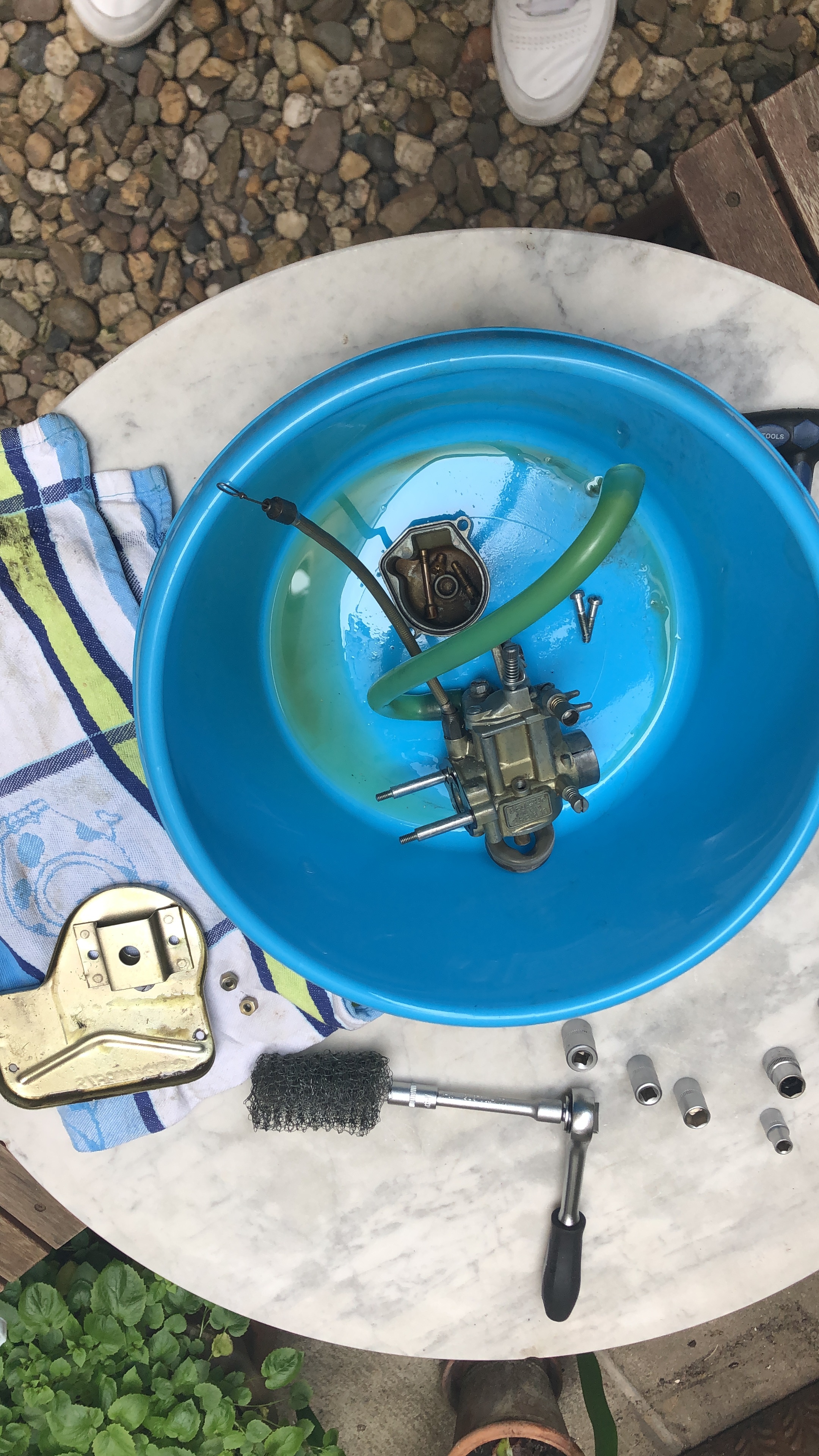

    Nein, ist ein reiner Plastik/Gummi-Schlauch. Anbei mal ein paar Bilder vom letzten Ausbau.
    Überlege, ob ich jeweils kleine Schellen verwende, um evtl. das Abrutschen des Benzinschlaus zu verhindern.
    Ja, das solltest du tun.

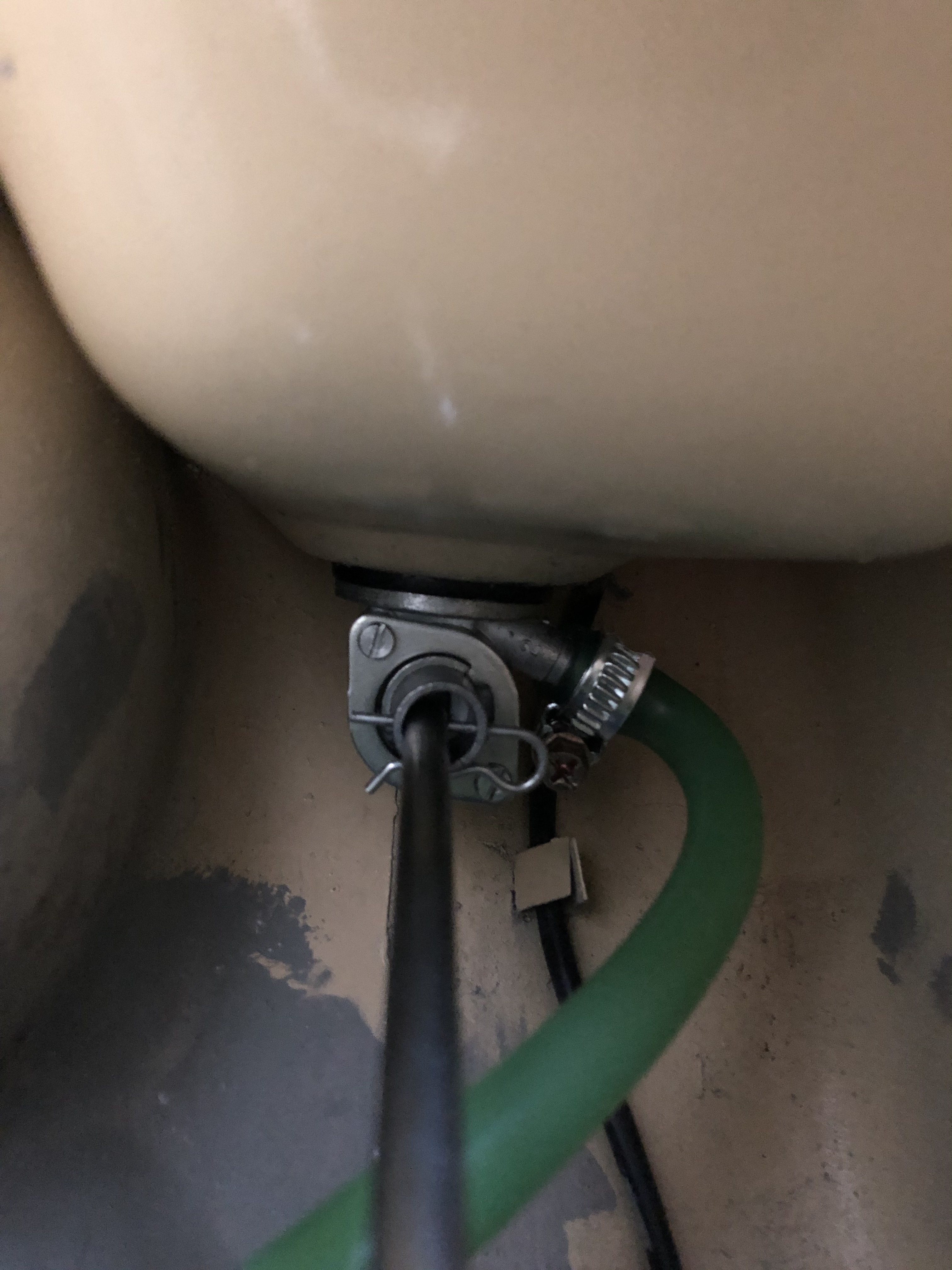

    So, erster Statusbericht.
    Meine erste Vermutung ist der Benzinschlauch, oben am Tank. Er war zwar noch feste, aber so wie er gerade noch auf dem Ansaugstutzen saß, kann es hier zu der Undichtigkeit gekommen sein. Aber das dies solche Auswirkungen hat, hätte ich nicht gedacht?
    Düsen waren alle noch feste. Also nicht so, als wären sie locker gewesen. Und man soll sie ja auch nicht zu knallen.
    Vergaser liegt noch in Einzelteilen da. Hab ihn gereinigt und durchgepustet. Morgen baue ich ihn wieder zusammen und versuche noch eine Testfahrt zumachen. Schwimmernadel und Schwimmer lass ich erstmal die Alten drin. Schauen noch gut aus und wenn sie läuft, dann war es definitiv der Schlauch. Dann übrigens mit Schellen befestigt. top-)
    Tank steht jetzt die Nacht mit Benzin gefüllt über einem Eimer, um die Dichtigkeit noch zu prüfen.

    Probefahrt erfolgreich absolviert. Schnurrt wieder, die alte Dame. :-7
    Damit Fehlerquelle Benzinschlauch eindeutig identifiziert. Und jetzt auch mit Schellen befestigt. top-)
    Danke nochmal für eure Tips und Hilfe bei der Fehlersuche.
