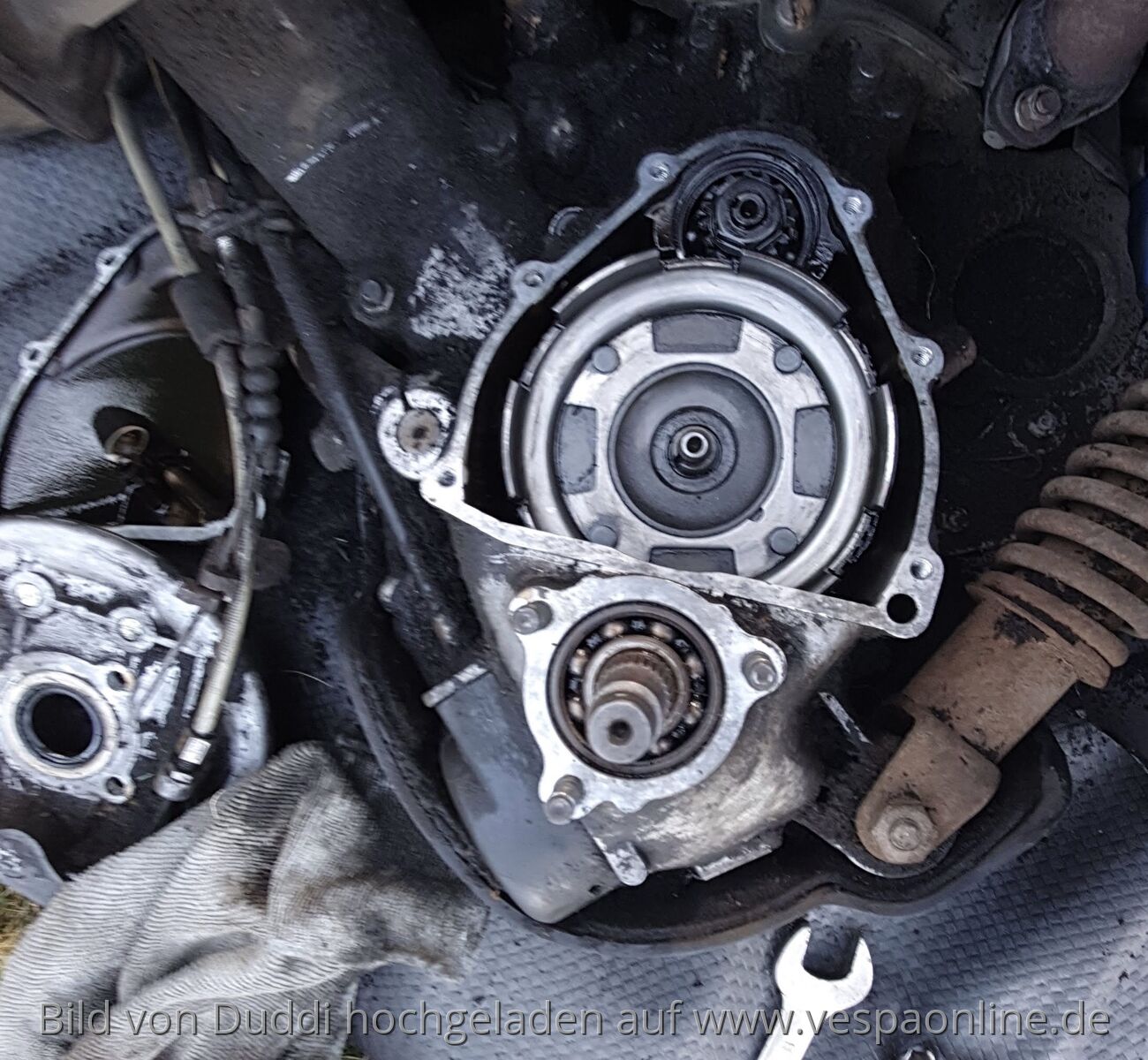

    So...Problem gelöst. Ich habe allerdings keine Ahnung warum und wie. Ich habe die Kupplung noch einmal ausgebaut, zerlegt und wieder neu zusammengesetzt. Nun geht alles. Ich konnte allerdings keinen Fehler finden. Die Beläge waren in der Flucht und sahen fast aus wie neu. Nirgends waren Schleifspuren. Alle Federn waren in Position und ganz. Im Grunde habe ich einfach alles nochmal ein und ausgebaut und das war es. Was auffällt ist, das die benötigte Handkraft ( die auch vorher schon nicht hoch war) zum Bedienen der Kupplung nun nochmals geringer ausfällt. Tut mir leid Euch hier nun eigentlich umsonst beschäftigt zu haben, sorry.Habe mal ein Bild vom Gehäuse beigepackt mehr hatte ich leider nicht gemacht...und ja ich muss den Motor mal säubern :(

    Alles gut, wir stehen / ich stehe auch manchmal vor Problemen, die nach Demontage und Zusammensetzen wie von Geisterhand verschwunden sind. Manchmal entdecke ich die Kleinigkeiten, die es ausmachen, erst später oder an ganz anderer Stelle.
    Freut mich, dass es jetzt geht.

    Mich wundert die Optik der Kupplung...
    Hab ich so noch nicht gesehen!

    Was fällt dir als Ungewöhnlich auf, Volker ? Die vier Fenster im aufgenieteten Teil für die Ruckdampferfedern ohne Fortsetzung im großen Zahnrad ?

    Die Führungsnasen von den Belägen sehen ziemlich zerrupft aus :wacko:...
