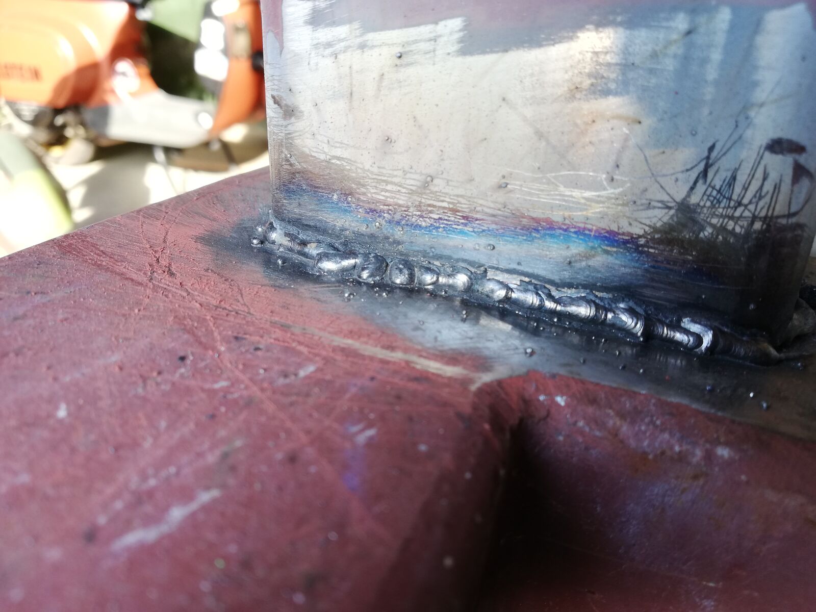

    Hier mal mein erster Versuch

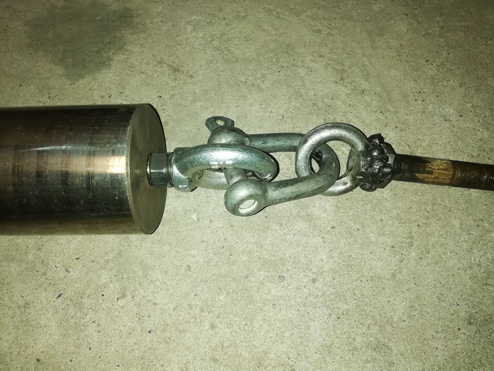

    Und hier der erste Einsatz unter Last.
    Hat ne gute Std wichsen mit den zughammer ausgehalten

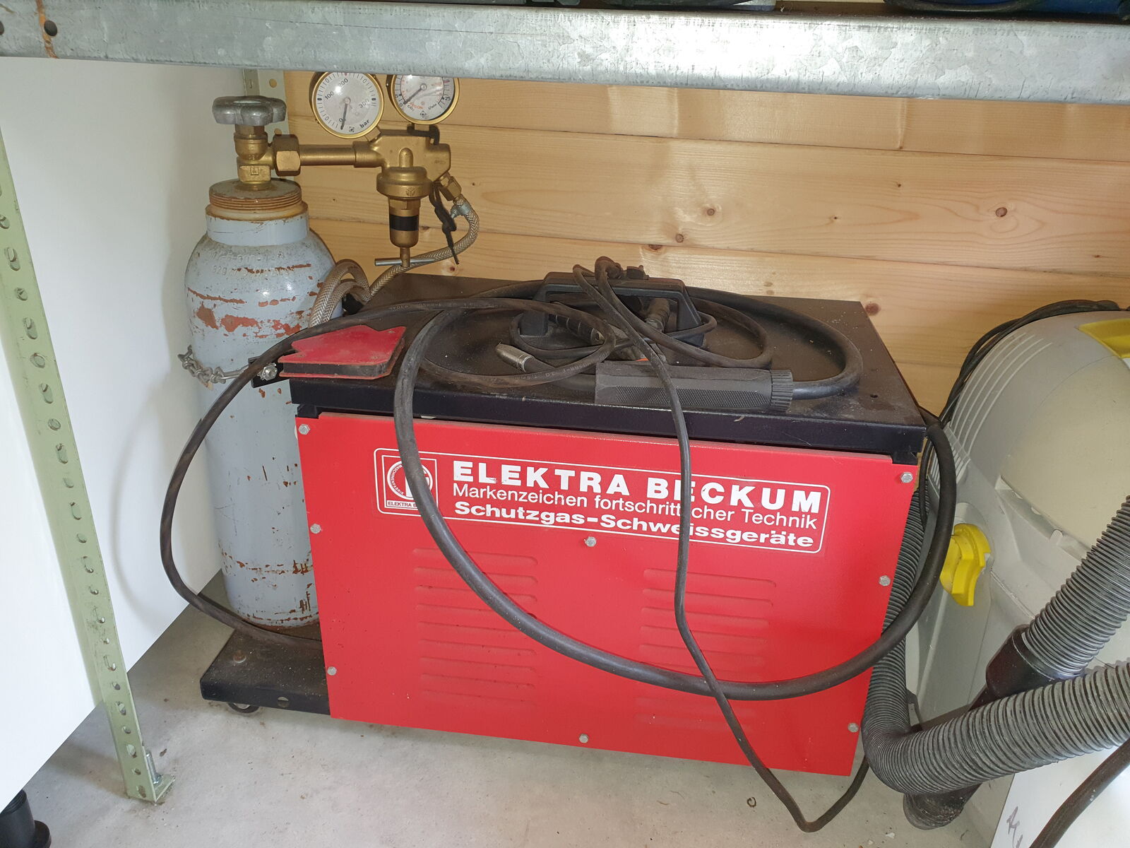

    ich hätte das hier evtl. zu verkaufen.
    Bei Interesse PN,
    Standort D- 41516 Grevenbroich
    Kein Versand
    11,763
    34,688
    4,262
    • August 30, 2020 at 22:19
    Elektra Beckum
    14km von mein Sofa entfernt.
    Gute Sachen bauen die

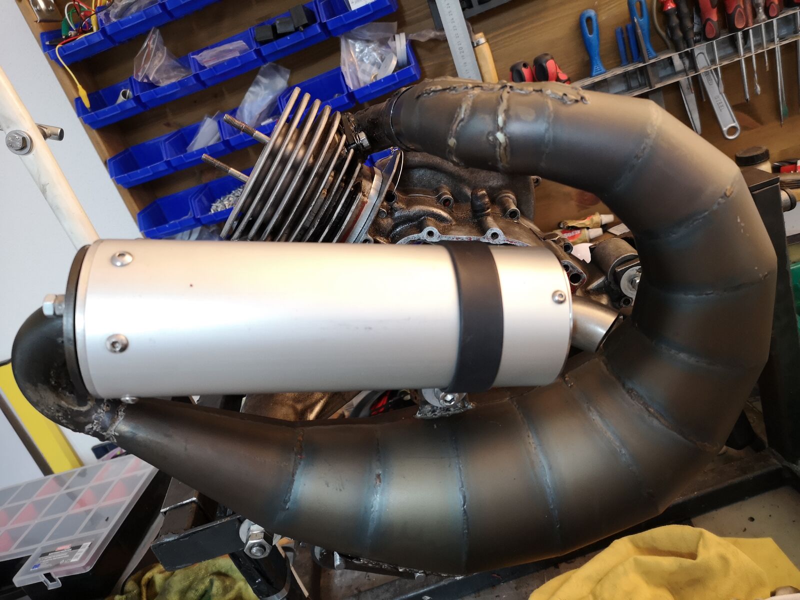

    Ich hab das hier schon genannte Stahlwerk 135... https://www.stahlwerk-schweissgeraete.de/schutzgasschwe…ag-135m-mit-mma
    Hab damit meinen Curly umgeschweißt, ein paar Dekosachen für die Verwandschaft gebaut und und und... langt wie du sagst für ab und an auf alle Fälle.
