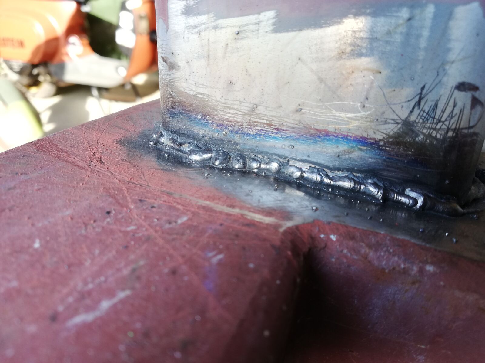

  • Moin
    Das habe ich mir letztens auch geholt als es im Laden gab.
    Um was mit fest zu braten reicht das. Allerdings spritzt es wie Sau wenn du es nicht richtig eingestellt hast. Was ich nicht hatte. Mein Bruder,Metallermeister, meinte nur wenn man damit ne sehr gute naht gelegt hast kannste alles schweißen. Ist nicht was für schöne Nähte. Schebby
    hat das auch.
    Hier mal mein erster Versuch

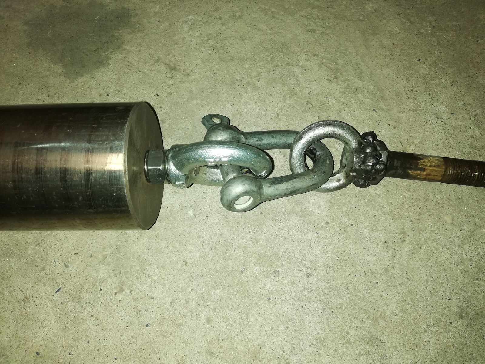

    Und hier der erste Einsatz unter Last.
    Hat ne gute Std wichsen mit den zughammer ausgehalten
    Ich kann auch nicht schweißen. Nur braten!

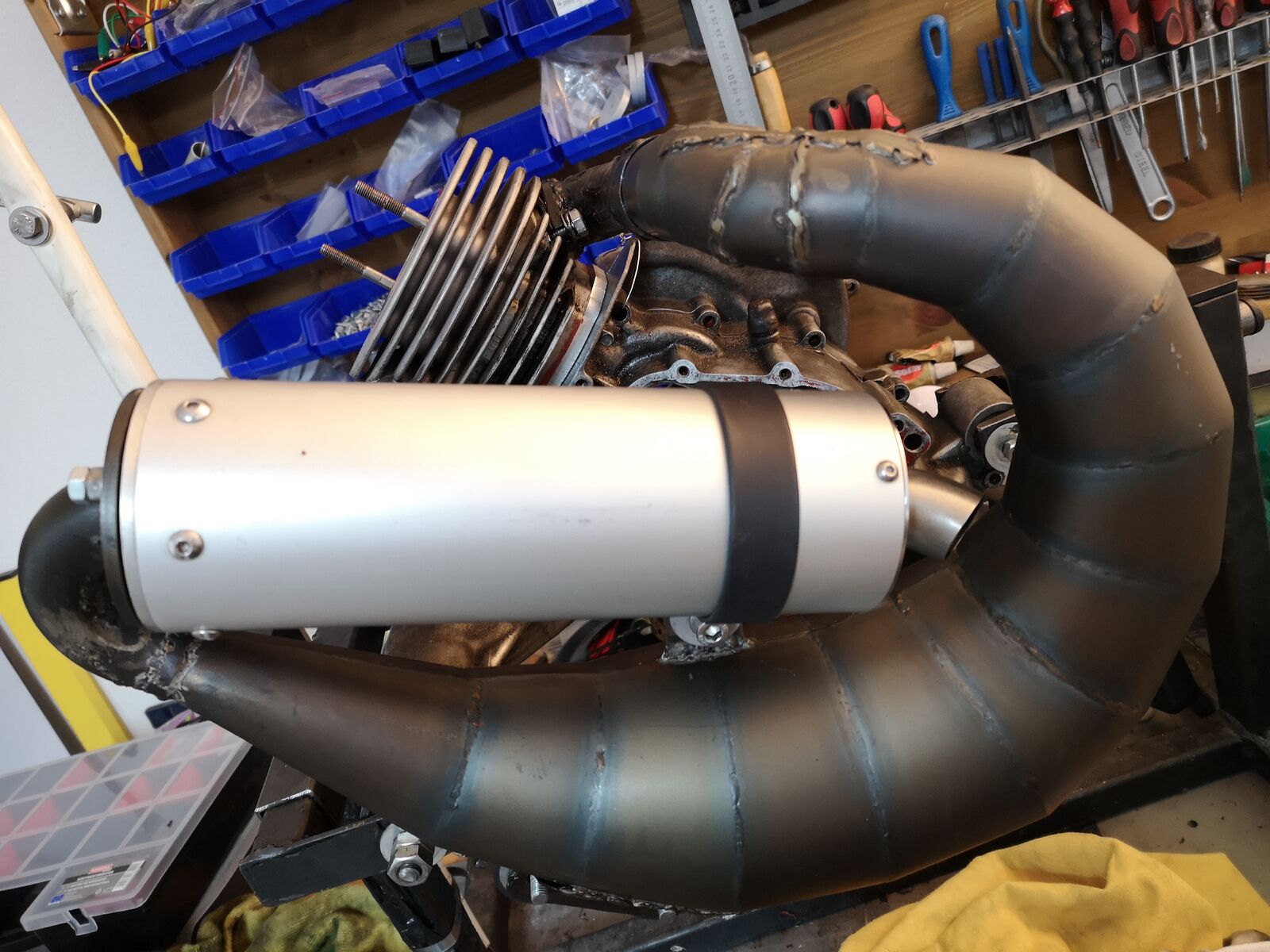

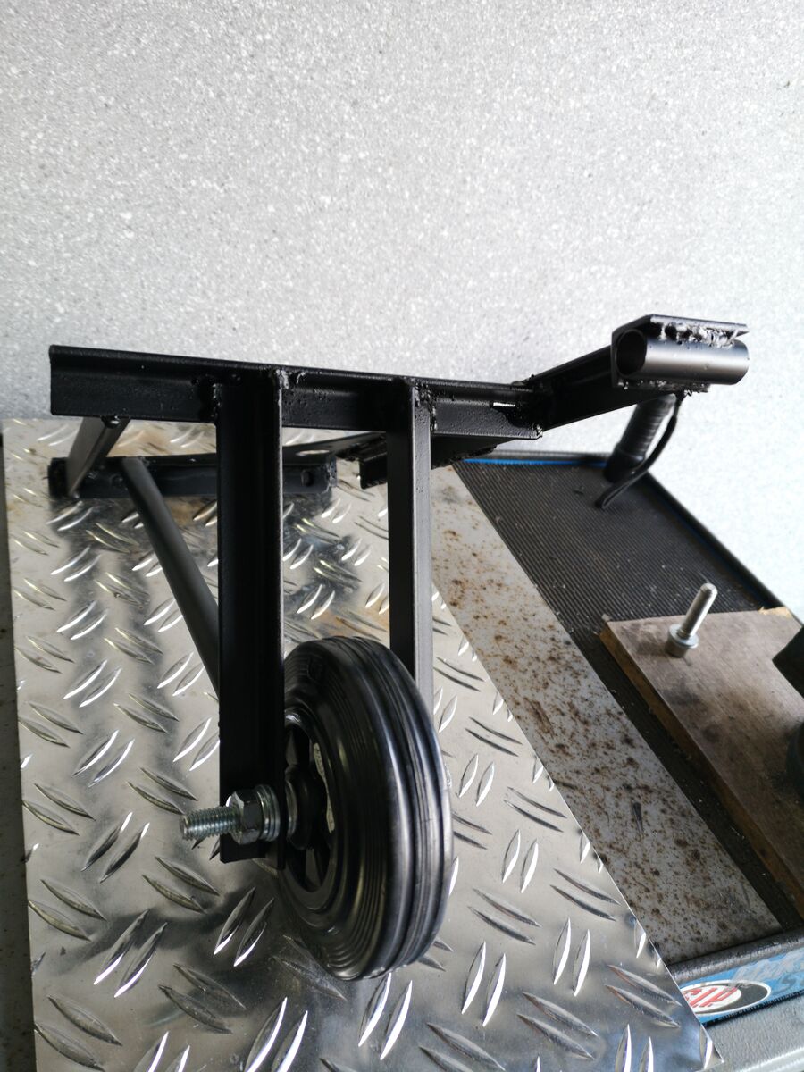

  • Ich hab das hier schon genannte Stahlwerk 135... https://www.stahlwerk-schweissgeraete.de/schutzgasschwe…ag-135m-mit-mma
    Hab damit meinen Curly umgeschweißt, ein paar Dekosachen für die Verwandschaft gebaut und und und... langt wie du sagst für ab und an auf alle Fälle.
    Klar geht immer besser und schöner, aber für die paar mal.

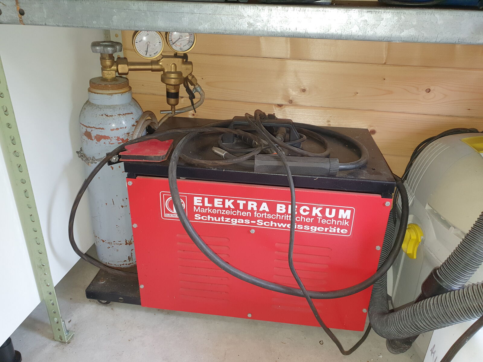

  • Das von sucram angebotene Gerät habe ich auch, und zwar seit 20 Jahren. Damals schon gebraucht gekauft.
    Ich konnte damals auch nicht schweissen. Mit dem Gerät ist es wirklich einfach, bzw. du hast alle Möglichkeiten zu schweissen. Ob Blech oder dickeres Eisen, das geht echt gut.
    Mit Elektroden zu schweissen ist mehr oder weniger nur für dickeres Eisen gut. Ich kann dir wirklich nur empfehlen, so ein Schutzgasgerät zu nehmen, 0,8 mm Drahtstärke ist ja schon als gut genannt worden.
