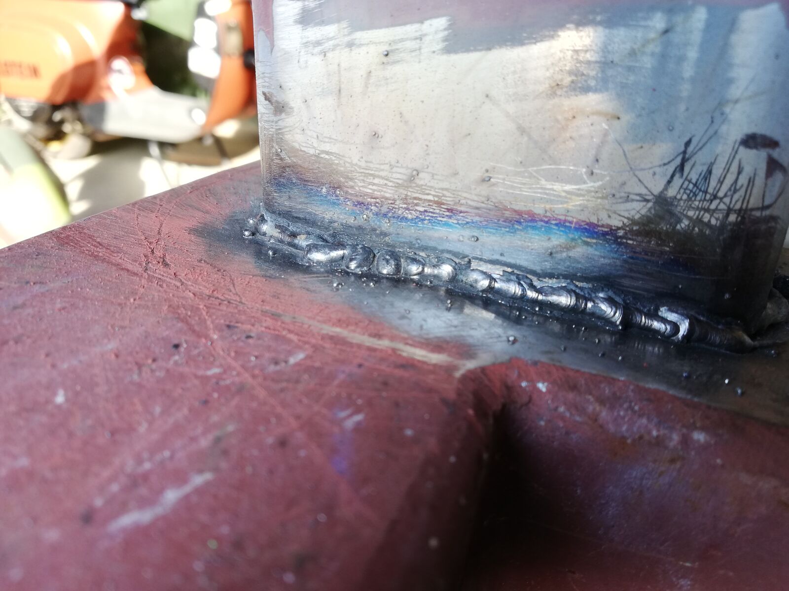

    Hier mal mein erster Versuch

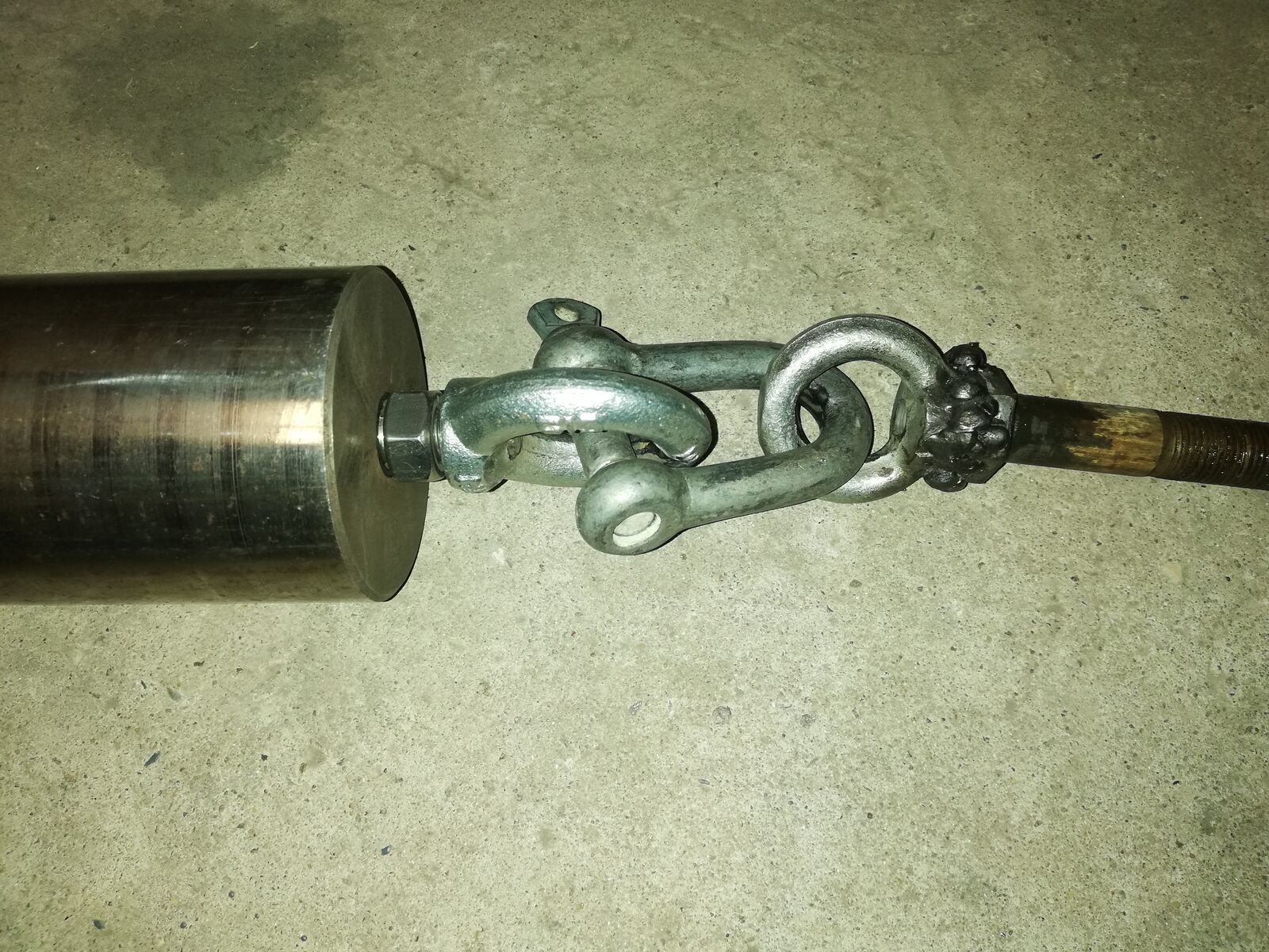

    Und hier der erste Einsatz unter Last.
    Hat ne gute Std wichsen mit den zughammer ausgehalten

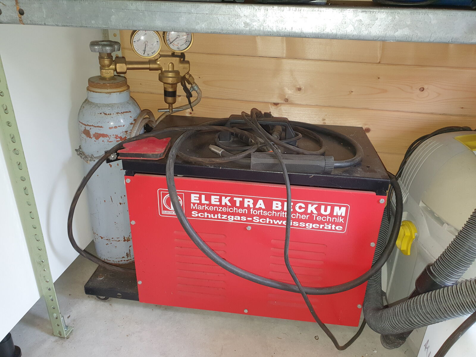

    ich hätte das hier evtl. zu verkaufen.
    Bei Interesse PN,
    Standort D- 41516 Grevenbroich
    Kein Versand
    Creutzfeld
    12,231
    35,351
    4,300
    • August 30, 2020 at 22:19
    Elektra Beckum
    14km von mein Sofa entfernt.
    Gute Sachen bauen die
