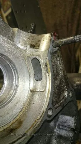

    So sieht ein kaputter Drehschieber aus.
    Man sieht deutlich die tiefe Riefe.
    Somit kann der Drehschieber seiner Funktion nicht mehr richtig nachkommen und Abdichten. Der Spalt zur Kurbelwelle sollte durchgängig dafür 0,15 mm sein. Durch die Riefe oder Welle ist die Durchgängigkeit dahin.
    Quelle: aus Gronsdorf Vespa Garage

    Zitat von dervesperer
    Hallo - nur mal so ein Gedanke.
    Wäre hier vielleicht der Einbau eines Membran-Stutzens die einfachere Lösung des Problems und unter dem Strich sogar günstiger?
    Das Foto zeigt nicht den Drehschieber des TE, der zwar meine Frage nur indirekt beantwortet, aber bisher noch keine Fotos des Schadenbilds eingestellt hat.

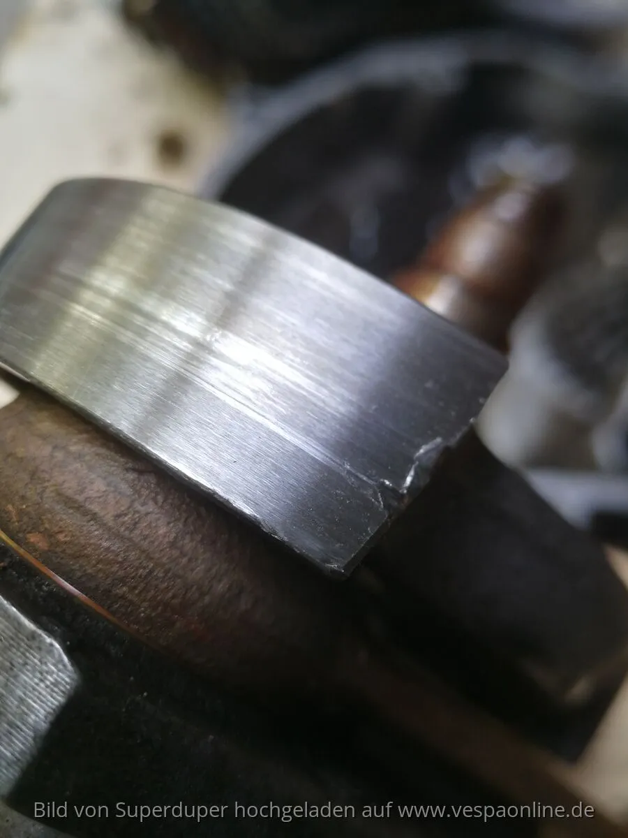

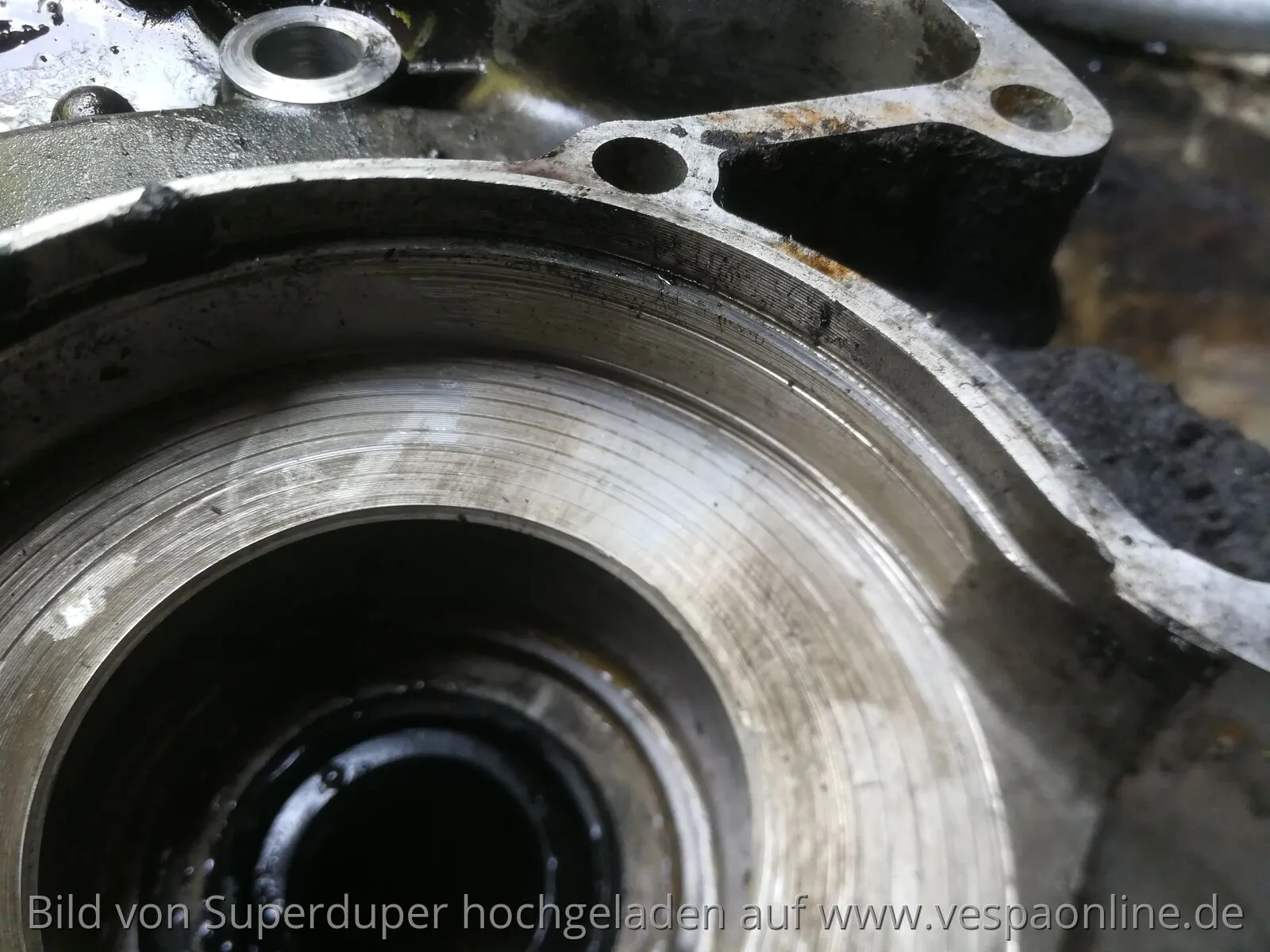

    Der Motor ist offen der Drehschieber sieht nicht gut aus?! Die Kurbelwelle hab ich noch nicht ganz raus .. hat aber auch eine Macke

  • Superduper

    Kawitzi
    2,705
    16,900
    2,511
    • October 3, 2020 at 15:09
    • #39
    Hmm :/, ich würde sagen, Braver's Drehschieber sieht besser aus ;)!
    Nun, da jetzt sowieso ein komplett Abriss des Altbaus bevorsteht, kannst du ja jetzt was richtiges zügelloses mit deiner Diva anstellen :P...
  • Superduper
    456
    90
    • October 3, 2020 at 15:37
    • #40
    Ja 😄 habe einen 75 Zylinder den ich weiter fahren will , kann ich die Kurbelwelle so noch fahren ? Würde dann den Drehschieber weg fräsen und einen Membran drauf bauen ?!
