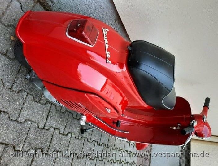

    2. Fotos wären nützlich... zeig uns das Gegenteil von dem, was ich und ein paar andere erfahrene alte Kämpen hier nach deiner Beschreibung des Rollers nun ahnen. Wir sehnen uns nicht danach.

  • Schönes Bild, danke.
    Leider sind wir trotzdem noch im "wir ahnen etwas" Modus, weil das Bild dennoch eine Kristallkugel erfordert, mangels aussagekräftigen Details.

    Der Seitendeckel scheint nicht gut zu passen, soweit auf dem Foto erkennbar. Der Rest wird dann auch nicht faszinierend sein. Hauptsache sie ist nicht gestohlen und umgeschlagen.

    Diese blumige Schilderung mit leicht italienischer Satzstellung, das nichts zeigende Foto des Rollers ohne Kennzeichen, ja sogar ohne Bohrlöcher.

  • Servus Hennig, das Foto das ich gepostet habe war das Foto aus der Anzeige. Daher keine Bohrlöcher da sie ja vermeintlich frisch von Restaurator kommt.
