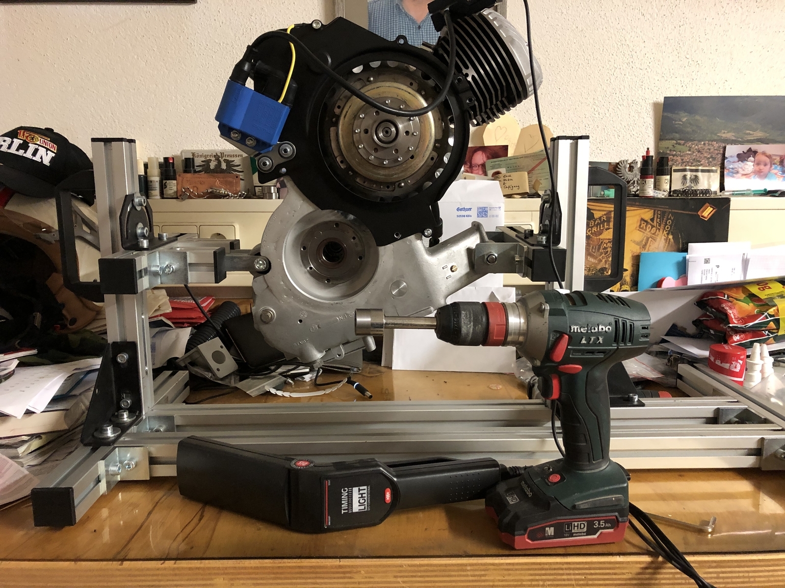

    Hoppla, jetzt weiß ich garnicht, was ich schreiben soll...:-)
    Ich freue mich jetzt einfach, daß ein paar Kollegen meine Berichterstattung ganz gut finden und mache mal in der Sache weiter...:-)
    Also, heute mal eine alte, für mich nicht wirklich brauchbare 3/4 " Verlängerung abgedreht, an der Nuß auch einen Span genommen.
    Dann mal die Zündkerze rein und ich habe Zündfunken, hehe...
    Dann mal die Blitzpistole angeschlossen am Netzteil und es funktioniert. Zumindest blitzt es halt irgendwie. Ob plausibel, kann ich noch nicht sagen.
    Wie erwartet ist der Spindelstop des Akkuschraubers etwas hinderlich natürlich. Sobald ich vom Gas gehe, überholt das Polrad die Spindel und die Polradmutter geht auf. Vielleicht muß ich auf eine Bohrmaschine gehen ohne Spindelstop.
    Auf jeden Fall habe ich mal etwas Disco und es spricht einiges dafür, daß ich den Motor "trocken" abblitzen kann.
    So richtig weiß ich ja nicht wirklich, wo ich mit dem ZZP abgelandet bin bei meiner Schätzerei.

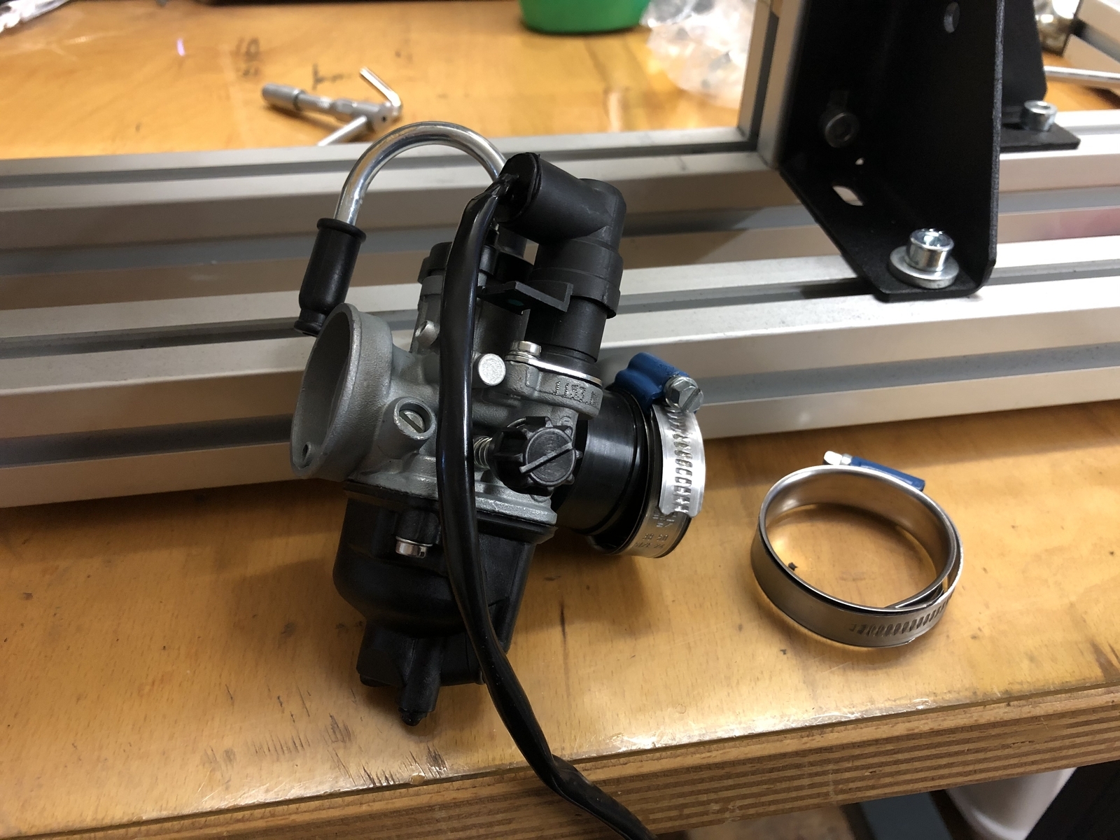

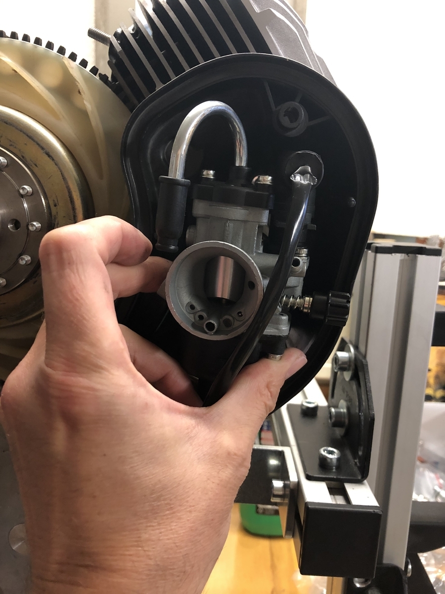

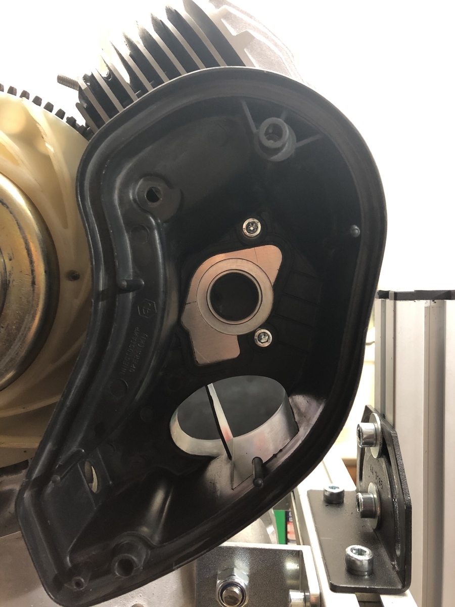

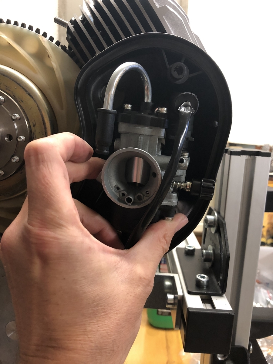

    Soo, Membran, Adapterplatte und ASS sind mit den geschnittenen Dichtungen plus Dichtmasse dran.
    Das Ganze wird abartig eng werden.
    Erstens gehen mal die fetten Schellen von SC garnicht:
    Da werde ich wohl filigranere besorgen müssen.
    Die Standgasschraube werde ich entweder durch das Gehäuse durchkragen lassen müssen oder von ihrem Kunststoffgriff befreien.
    Vorsichtshalber habe ich schon bei der vorletzten Bestellung ein paar Gummideckel mitbestellt und heute bei der hoffentlich letzten Bestellung ein Sortiment an Gummideckeln.
    Damit sollte ich flexibel sein und Löcher im Lufi-Gehäuse, die ich zum Festziehen der Schellen zum Beispiel brauche oder für das Standgas/Leerlaufgemisch, wieder verschließen können.
    Mal sehen, erstmal dünnere Schellen...
    Was noch sein könnte ist, daß ich eventuell die Dichtkontur vom Lufi-Deckel etwas aufdoppeln muß.
    Der Ansaugtrichter ist nicht so weit weg vom Deckel. Ich werde es mal so probieren, die Aufdoppelung könnte ich auch nachträglich montieren.
    Grün vom Rundstecker war das Killkabel, gell? So habe ich es zumindest im Kopf. das sollte ich mir ja auch rauslegen zum Abstellen auf Masse.
    Ich gehe ja mal davon aus, daß das Biest läuft demnächst... lmao

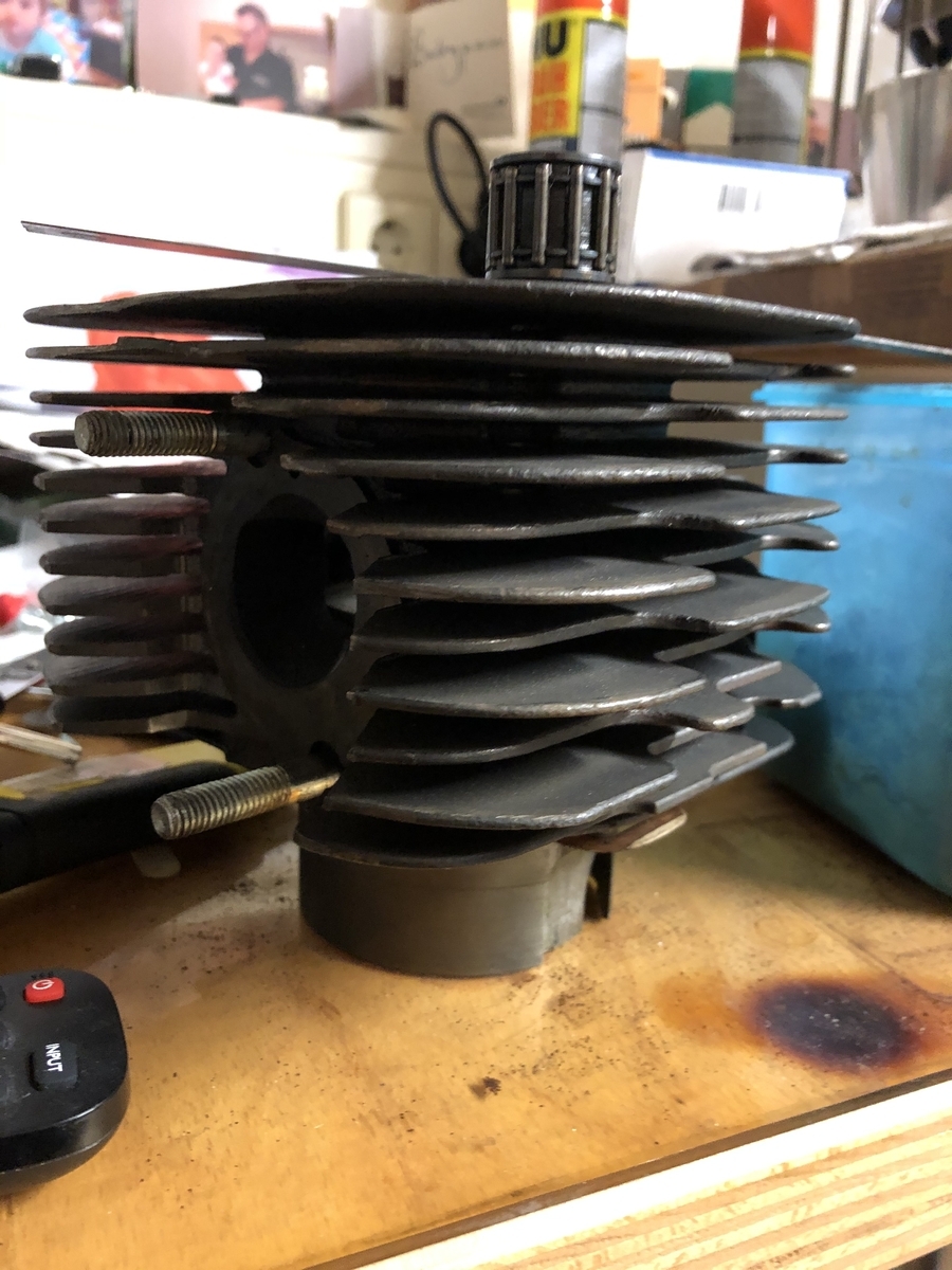

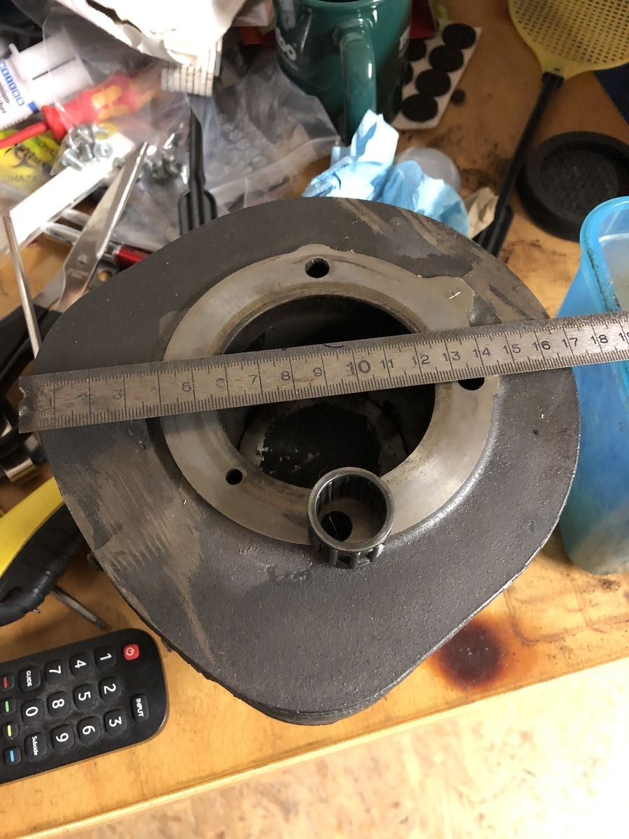

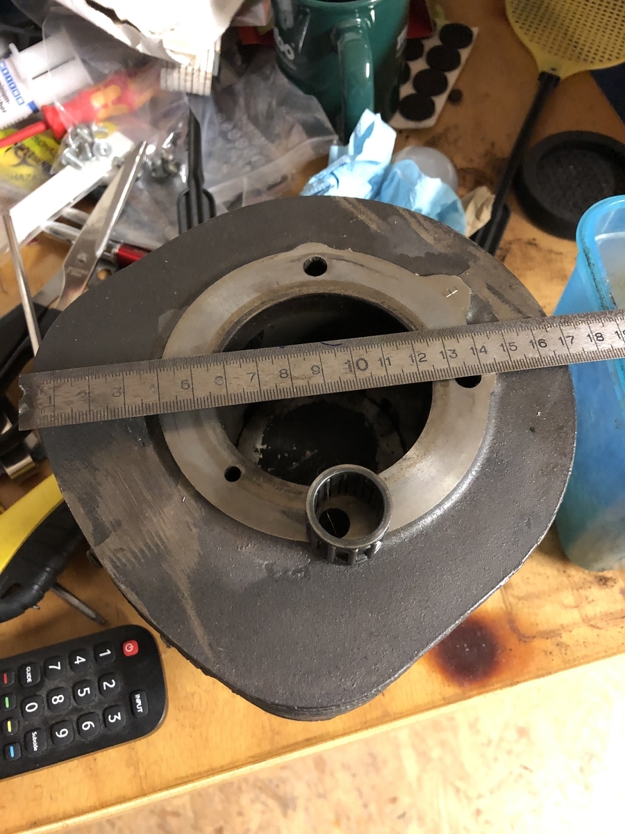

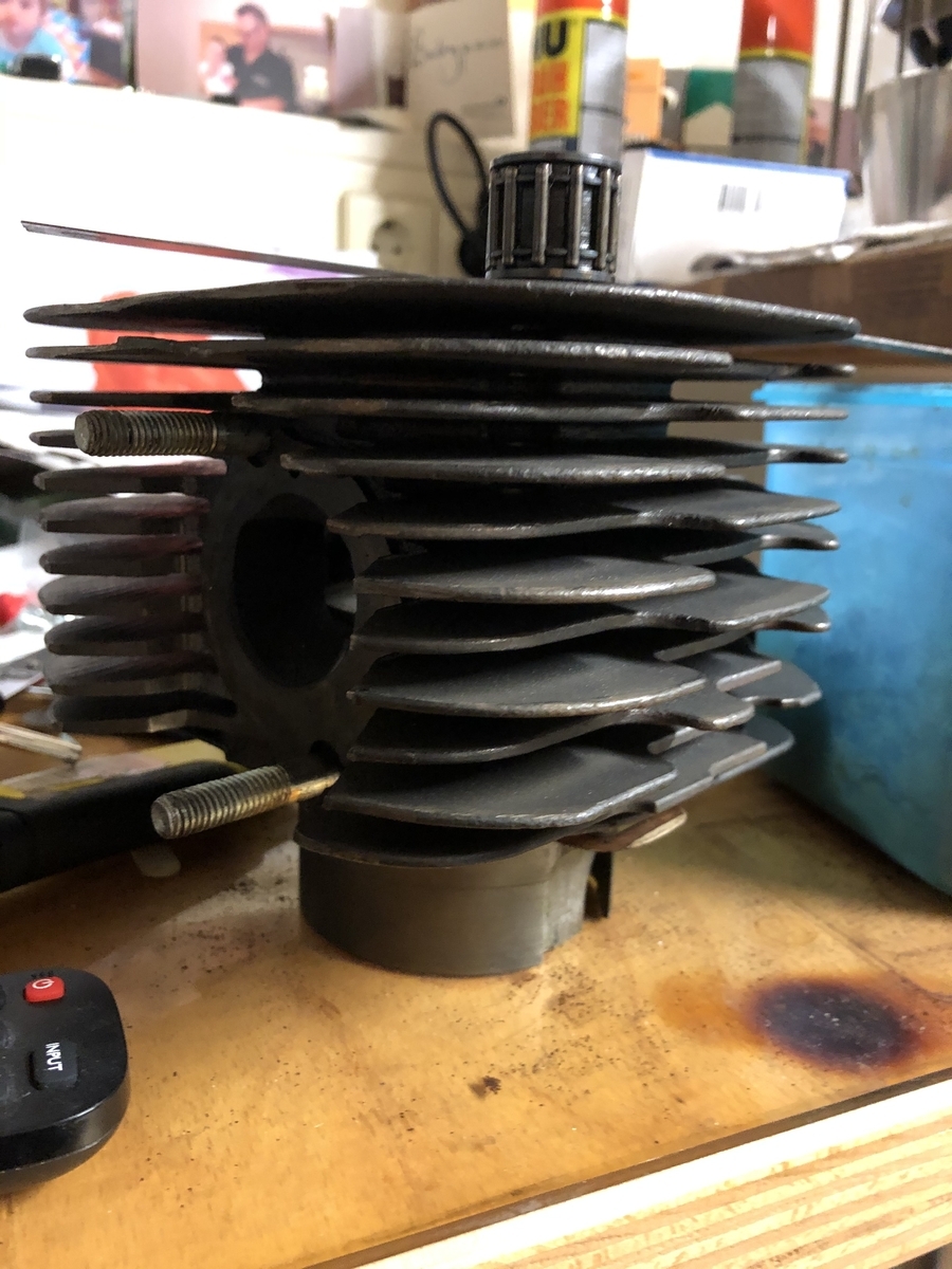

    heute nix gemacht, kam gerade erst von einem Geschäftsessen. Aber ein Paket ist gekommen!
    Ein lieber Kollege aus dem Apeforum hat mir einen angefressenen Ape TM-Zylinder zur Verfügung gestellt.
    So ein Ding hat 60 mm Hub und eine Bohrung von 68 mm. Der Polini 225 hat 69 mm Hub.
    Das Ding soll mal so als Meßhilfe für mein nächstes Projekt dienen. Ich will mal kucken, ob ich sowas auf einen APE 50 Motor drauf kriege mit einer PX-Welle zusammen.
    So die grobe Idee, Traktor 3.0. Falls jemand eine kaputte PX-KW hat, aus der ich ein paar Maßen entnehmen kann, gerne auch gegen einen Aufwandsentschädigung, bitte melden.
    Wenn der Vespamotor mal läuft, brauche ich Material für das nächste Winterprojekt, hehe...
