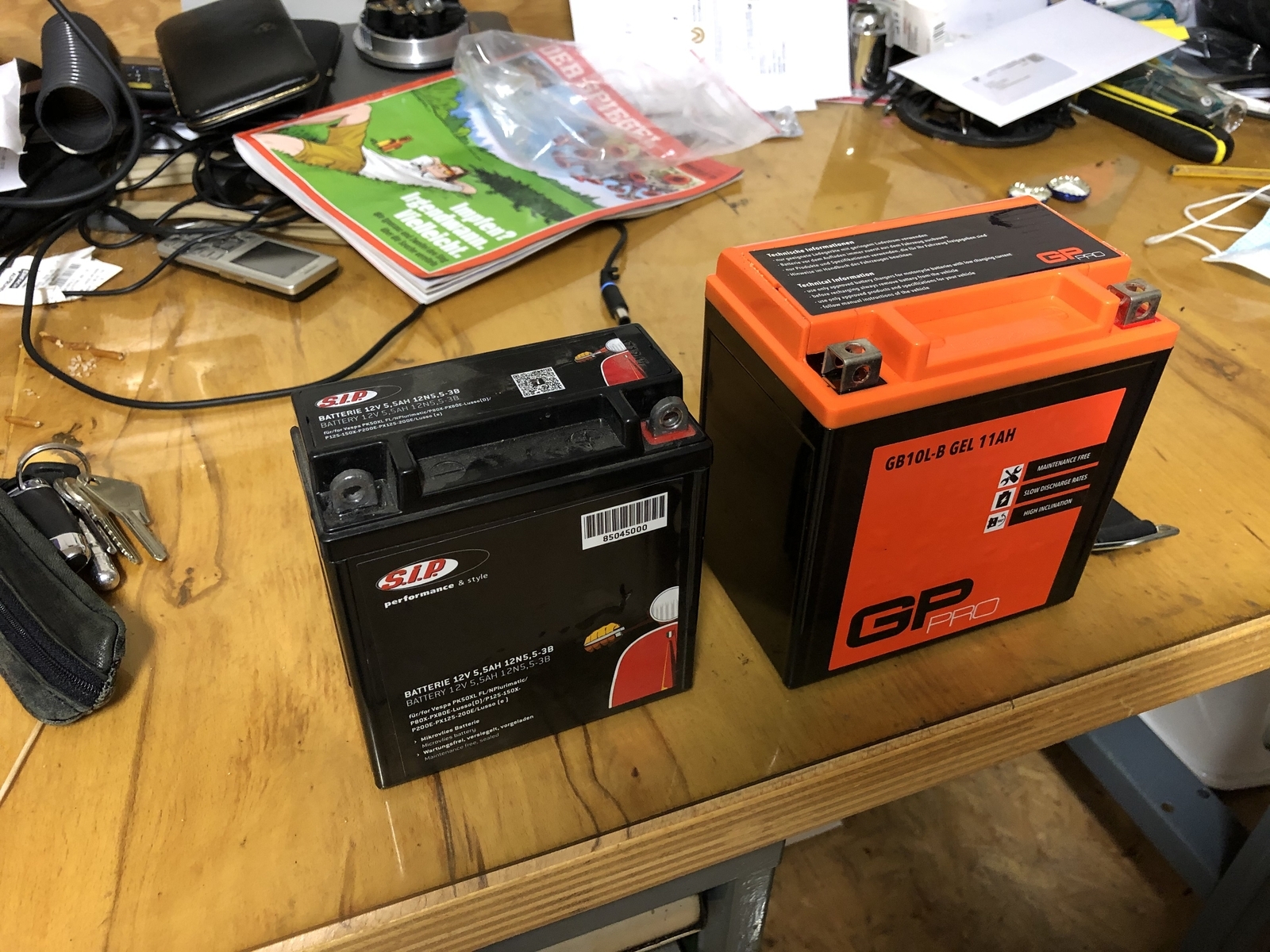

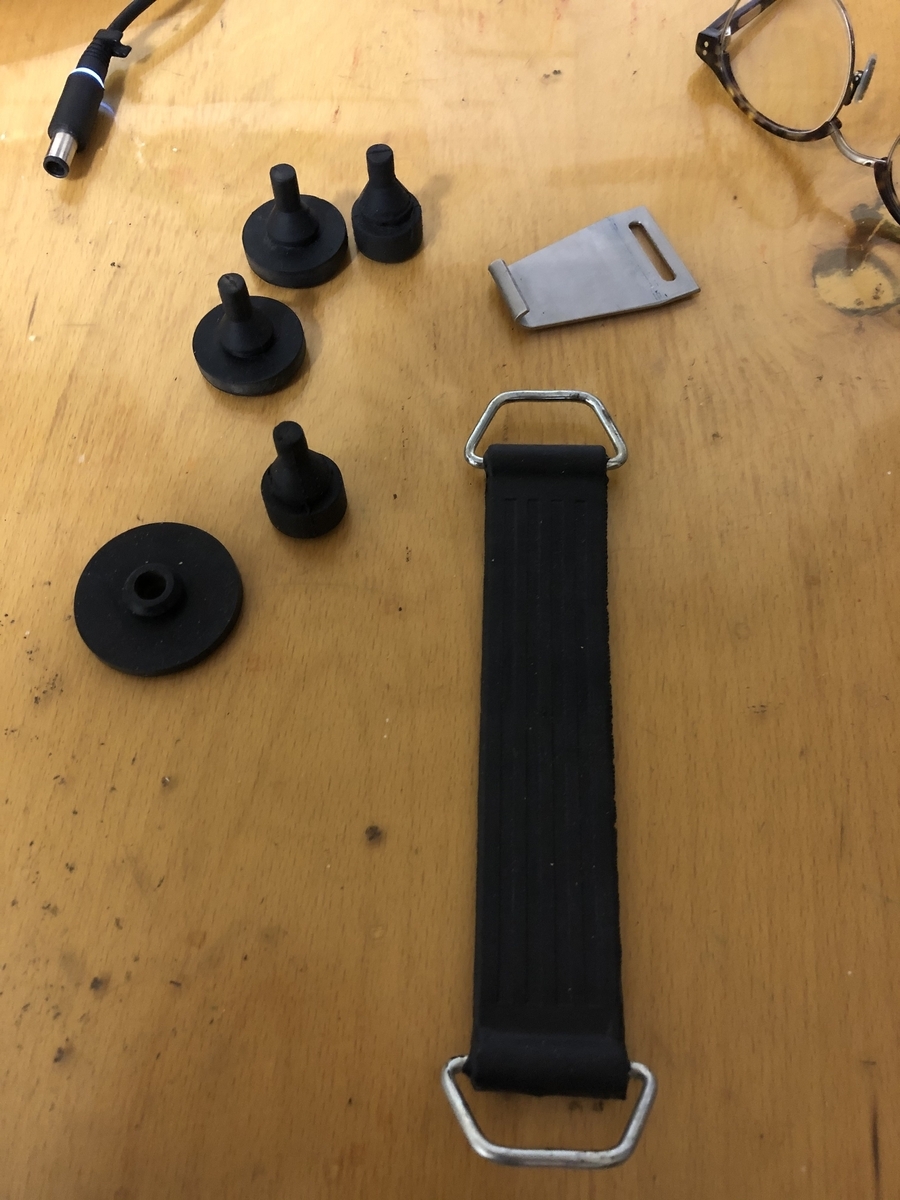

    Hoppla, etwas blind bestellt. Die hier fällt ganz schön groß aus. Andere für den 180er Runner fallen zumindest was die Maße in der Beschreibung angeht, etwas kleiner aus.

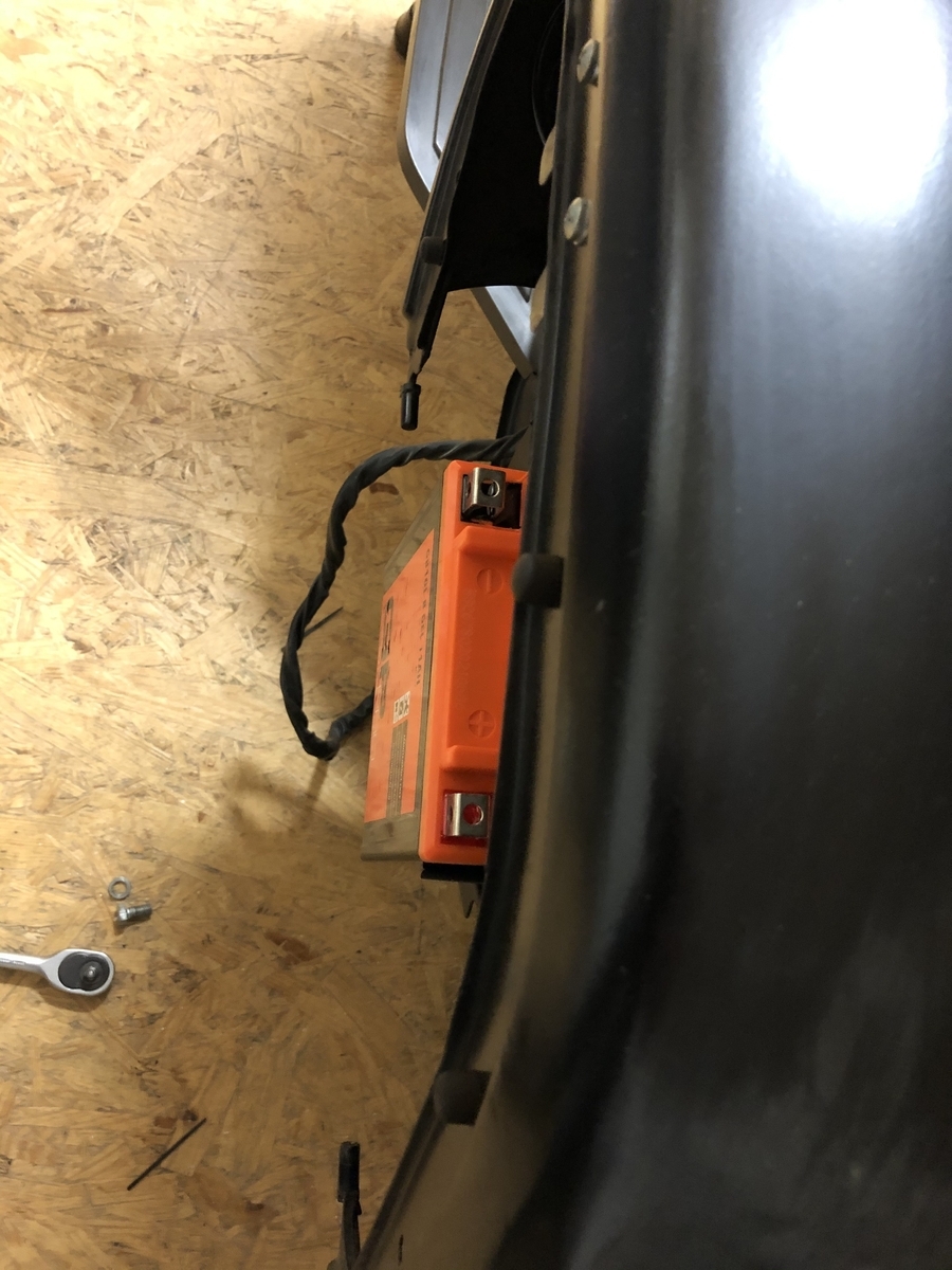

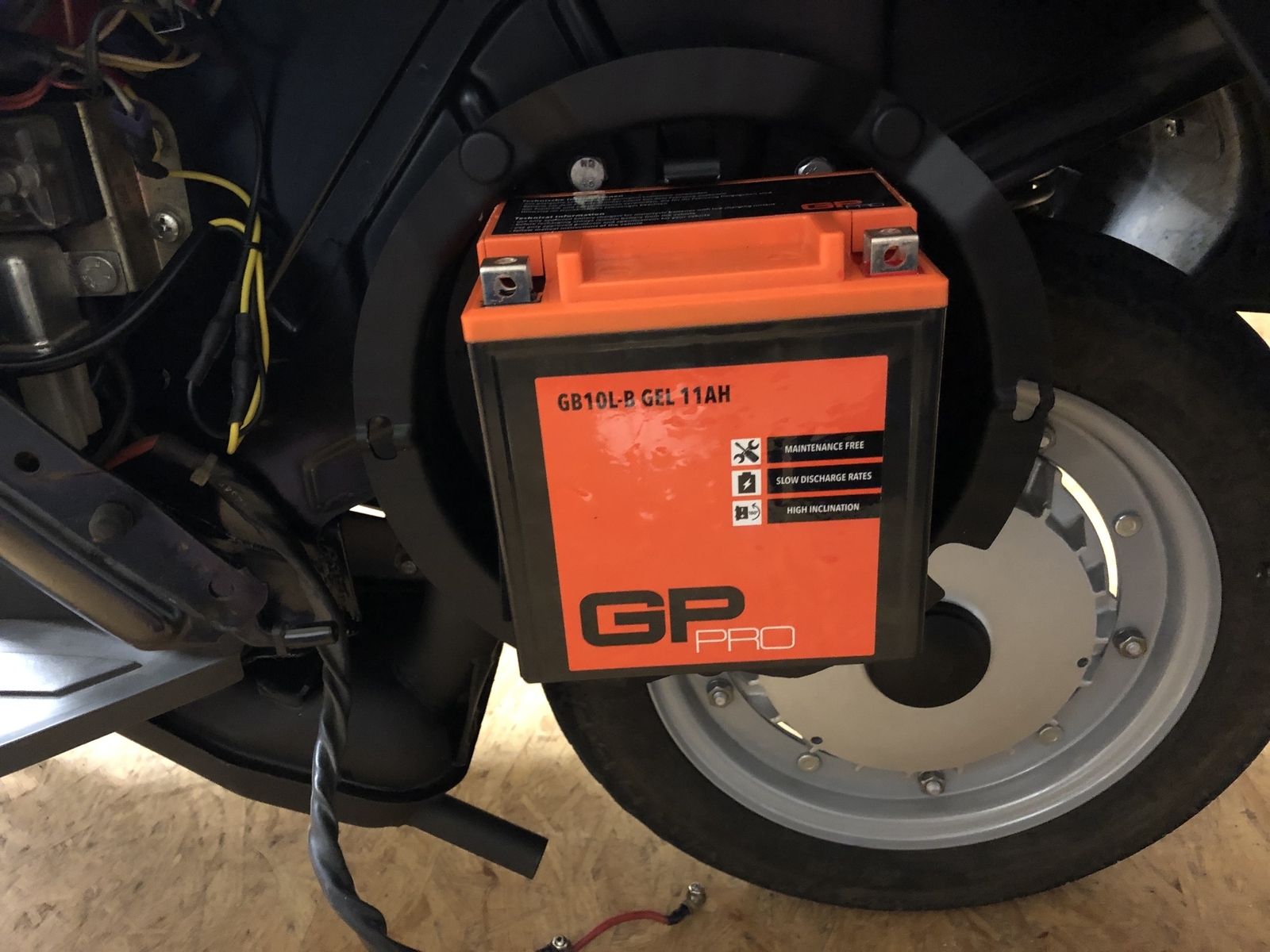

    Naja, die Gummis unter der Batterie kriege ich nicht mehr rein und die Ecken an der Batterie selber mußte ich etwas rundfeilen.
    Jetzt ist es so H7... lmao
    Immer hin keine Anpassungen an dem Halter, also alles bella.
    Ist aber auch ein Trümmer: gegen die Ori-Dimension:
    Probier habe ich es noch nicht, kommt morgen. Aber wenn die für den Runner mit 180 Kubik ist, sollte das schon reichen...Dem Anlasser traue ich das ja ohnehin zu.
    Das Batteriespannband mußte ich auch etwas verlängern:
    Kleines Verlängerungsblech aus VA gemacht. Auf SIP gibt es auch längere Bänder, wie ich gesehen habe. Aber jetzt ist erst mal die Funktion wichtig.

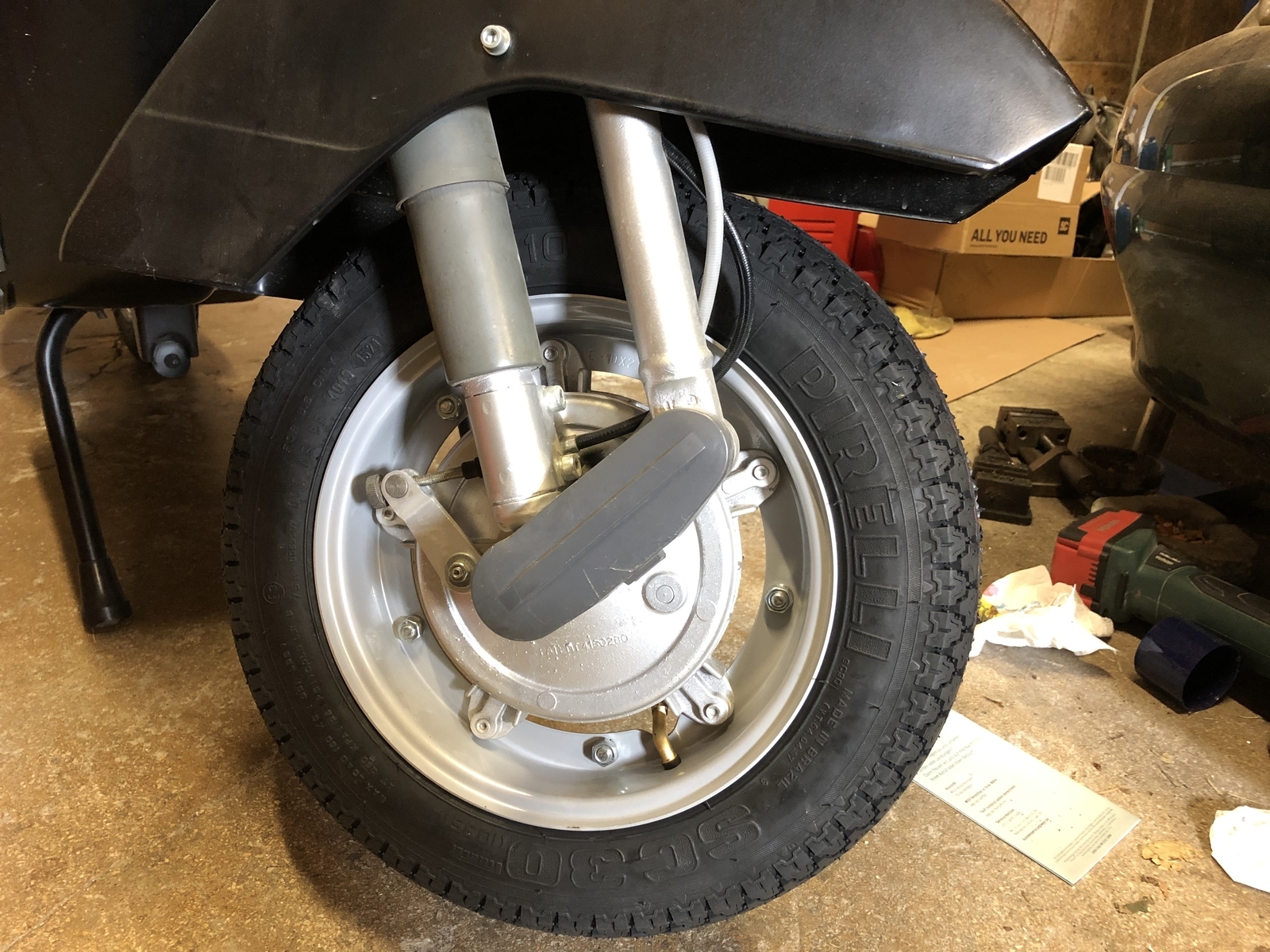

    Dann habe ich mal die neuen Reifen aufgezogen. Sieht doch gleich ganz anders aus so mit Pirelli und nicht Long Ding von 2009... lmao
    Wie meine Ape ist die Vespa ja auschließlich in preussischen Farben gehalten. Nur schwarz und silber.

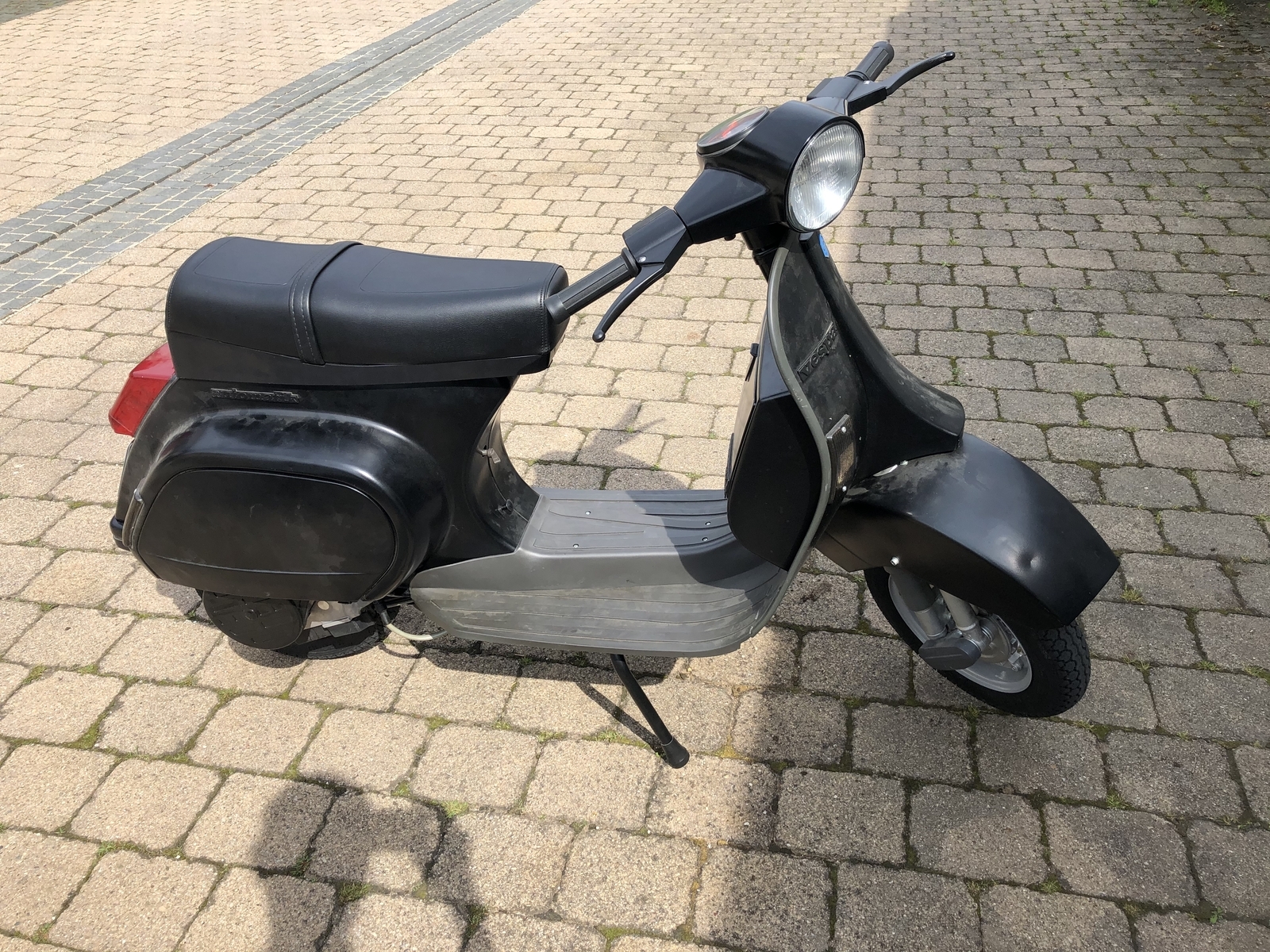

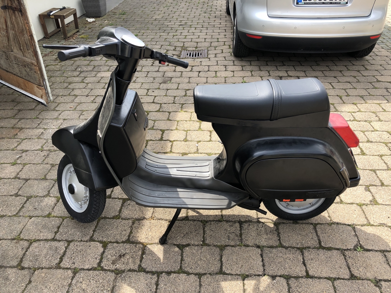

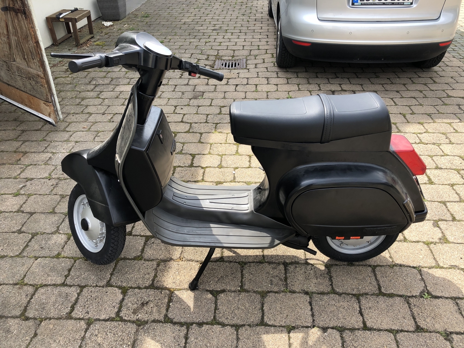

    Sieht sie nicht so schön harmlos aus...Immer etwas staubig und überhaupt nicht aufdringlich...
    Und alle Dellen sorgsam unter der Pulverbeschichtung konserviert... :P

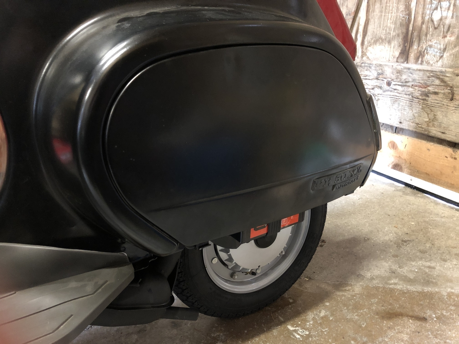

    Aber etwas anderes. Vorher schreibe ich noch, daß ich mal gemeint habe, einen PK-Seitendeckel gesehen zu haben mit Schlitzen.
    Tatsächlich gab es sowas. Gesehen habe ich das ja irgendwo mal. Tatsächlich, die 125er Automazik gab es mit so einem Deckel.
    Wie es der Zufall will, im Netz auch einen gefunden. Der gute Mann will mir das Ding nächste Woche schicken und dann mach ich den mal drauf und beobachte.
    Etwas doof ist halt, daß der Vorbesitzer alle Karosserieteile über eine Harley-Werkstatt hat bepulvern lassen so schwarz seidenmatt.
    Ob ich das treffe, weiß ich nicht. Die schwarz seidenmatte Farbe für meinen Cockpitdeckel, die ich mir damals gekauft hatte, war ein Tick anders.
    Naja, egal erst mal. Hauptsache es kommt etwas mehr Luft an die Sache bzw. im Stand kann es etwas ablüften.
    Bin schon gespannt.

    bislang war ich der Meinung, das die pks automatica diese Schlitze hat.
    Ich habe sie jedenfalls an meiner xl2 verbaut. Lediglich der Schließer sitzt etwas anders, aber das kann man ja leicht an den Deckeln versetzen.
    Automatica= Motor mit Öldrucksteuerung
    Plurimatic= Motor mit Variomatik

    Offenbar gabe es ein paar XL mit Schlitzen.
    Der Deckel hat auf jeden Fall die XL-Sicke im Deckel gemäß den Bildern.
    Lassenwir uns überraschen.
    Gab es einen bestimmten Grund, warum du die Deckel mit Lüftungsschlitzen an deiner XL2 verbaut hast?
    War das optischer Natur oder mit einem technischen Hintergrund?
    Bei mir wird es halt echt wärmer als vorher da drin, wobei ich jetzt nur den rechten tauschen werde.
    Der gute Mann hat ja auch nur den. Links staut sich die Wärme ja nicht so, weil die Wärmequellen ja eher rechts sind.
    Gruß Paddy.

    OK, danke.
    Vielleicht weiß Mario, warum die älteren diese Schlitze hatten. Ob es nur Mode war oder doch ein technischer Hintergrund bestand.
    Ich bin jetzt auf jeden Fall gespannt, ob der geschlitzte Deckel rechts das mit der Wärme etwas entspannt. Es ist einfach wenig Luftbewegung da drin und die Lüfterschaufeln der Automatik sind halt auch nicht sooo hoch. Eine Schaltkiste wird da sicher mehr durch die Zylinderhaube pusten.
    Und meine Kühlrippen auf dem Kopf sind ja auch nicht mehr die höchsten...:-)
    Und enger wurde es auch durch die größere 125er Haube.
    Gruß Paddy.

    Zum Motor selber mal aus technischer Sicht im Rückblick. Ich denke, die Komponenten passen ganz gut zusammen, die Kombi ist nicht total verkehrt, dafür daß ich sie in dem recht engen Korsette zusammengestellt habe.
    Der Fokus war ursprünglich einfach, einen SF-Zylinder nehmen zu können. Langhub wurde es eigentlich erst, als ich die Motoren von Mario genau unter die Lupe nahm und merkte, daß ich ein langes Pleuel brauche. Dadurch fiel der fast neue Malossi 112, den ich kurzzeitig auf der Ape hatte, durch, weil es dafür einfach keine KW gibt.
    Sito war gesetzt, weil es keinen anderen neuen Puff für die Automatik gibt und der Gaser ist einfach den geomerischen Rahmenbedingungen geschuldet.
    Das Ganze zusammen tut ganz gut, ist aber weit weg in Sachen Performance, wie man das sonst so hier auf der Schalterseite gewohnt ist.
    Es tut halt zusammen und ist denke ich recht haltbar, wenn nicht gerade eine von mir gebastelte Komponente aus der Peripherie den Geist aufgibt (ich verweise nur auf meine spezielle Sickerölführung für das PX-Lager auf der Limaseite oder meine eigenwillige Wandlerwelle, die es so auch nirgends gibt)
    Also der Motor selber mit seiner Performance reißt hier keinen vom Hocker. 80 Klamotten nach Tacho mit 130 Kubik sind bei einer SF ja schon eher Unterdurchschnitt...:-)
    Aber das war ja auch nicht die Story von dem Motor. Ich wollte einfach schauen, ob ich die relevanten Komponenten aus dem Regal für meine Automatik nehmen kann, Umarbeiten der Komponenten nicht ausgeschlossen. Das Ziel ist erreicht.
    Wenn ich morgen neue Variogewichte brauche, bestelle ich sie im Netz. Habe ich einen Fresser, bestelle ich einen neuen SF-Zylinder und kürze seine Kühlrippen ein. Ist die Vario defekt, bestelle ich eine Neue...
    Kein Gesuche nach Ersatzteilen auf Ebay, nur neu kaufen und umarbeiten.
    Der Umbau wir ein Unikat bleiben, da bin ich mir sicher. Der Umbau ist auch nur mit Hobby zu erklären und mit meinem ganz speziellen Verhältnis zu dem Fahrzeug. Meine Vespa ist meine Vespa und zwar genau so, wie sie ist. Ich habe das Ding damals 2009 in Einzelteilen pulverbeschichtet gekauft, hinterher gemerkt, daß die Automatik ein Sorgenkind ist und dann beschlossen, das ist jetzt einfach meine Vespa.
    Für das Geld, das bis jetzt in die Kiste geflossen ist, könnte ich eine schöne Alte fahren aus 74, meinem Geburtsjahr, aber meine Vespa ist genau diese schwarz-matte Kiste damals für 545 Euro in Einzelteilen und es wird meine Vespa bleiben. Punkt.
    Mich haben so viele Bekannte und Freunde gefragt, warum ich mir keine Vespa kaufe, für die es Ersatzteile gibt.
    Meine Antwort: "Weil es dann nicht meine Vespa ist."
    Abschließend:
    Den Umbau kann man nie und nimmer zum Nachmachen empfehlen, er ist eigentlch technisch und wirtschaftlich der komplette Schwachsinn, selbst wenn jemand meine Möglichkeiten hat.
    Der Wert der Kiste steigt nicht wirklich, sie wurde nicht hübscher dadurch, sie ist und bleibt eine seidenmatt pulverbeschichtete Automatik mit Dellen, die wahrscheinlich außer mir keiner liebt.
    Aber ich habe den Umbau genossen. Schon alleine deshalb, weil so einen aufwendigen und teuren Schwachsinn keiner macht außer mir.
    Aber ich habe ein absolutes Unikat. Keine Special, keine O-Lack, aber etwas, das keiner hat und wahrscheinlich nie jemand haben wird...
    Bei vielen anderen Vespas ist es eigentlich mehr oder weniger nur eine Wahrscheinlichkeitsrechenaufgabe über das Portfolio der käuflich erwerbbaren Komponenten, wann es einen Zwilling davon gibt....:-)..
