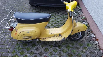

    Zur Vespa selbst:
    Ich habe die dieses Jahr von meinem verstorbenen Onkel geerbt der regelmäßig damit gefahren ist. Leider stand die 50N ca. ein 1/2 Jahr weil ich nie dazu kam um was dran zu machen... schließlich hatte ich sie in eine Werkstatt gegeben, war eine der weinigen Werkstätten die zugesagt hatten das sie es machen können, das war aber mein größter Fehler.
    Laut Werkstatt wurde der Vergaser komplett zerlegt und gereinigt und alle dichtungen ersetzt etc., die Zündspule sowie Zündkabel und Kerze wurden getauscht und CGI (was ich bis heute nicht weis was es ist, weil er es mir nicht erklären konnte...) Gaszug wurde auch getauscht und angeblich die Zündung eingestellt.
    Aber da ich kurz nachdem ich die 50N abgeholt hatte feststellen musste, dass der Gaszug nicht gemacht wurde, wurde ich immer mistrauischer was denn jetzt wirklich alles gemacht wurde und werde mich deshalb dem ganzen selbst widmen und bin daher sehr froh über die Hilfe hier.
    Ach ja und der generelle Zustand der Vespa könnte man so beschreiben: man sieht ihr das Alter deutlich an...
    BJ76 und es wurde glaub ich nie was richtig dran gemacht.
    Also soweit schonmal vielen Dank und dann werde ich wohl als nächstes mal den Vergaser zerlegen und mir ein Revisionskit dafür holen, Zündung sieht so aus als ob da wirklich die Zündspule getauscht wurde und da ich sonst auch ein Funken hab werde ich das dann als nächstes machen wenn es nach dem Vergaser immer noch nicht funktioniert.

    Erstmal Glückwunsch. Du hast bis auf den Lenker eine wunderschöne Olack-Vespa. Hoffentlich ist der Trapezlenker im Olack noch vorhanden.
    Die CDI ist das blaue Teil, was hinten am Motor pappt und die Zündkerze mit Zündimpulsen versorgt. Bei Dir ist es aber keine CDI, sondern einfach eine aussenliegende Zündspule, weil Du eine Unterbrecherzündung hast.

    • December 24, 2020 at 12:19
    ...und die Zündspule ist rot ( letztes Foto ).
    Ohne zu wissen, was dich der Werkstattbesuch gekostet hat - der Vergaserbreich sieht nicht so aus, als wäre da 1976 zuletzt etwas gemacht worden. Benzinleitungen und Schelle sehen neu aus, der Vergaser sauber. Gleiches gilt für die Zündspule, die äußerlich "ladenneu" wirkt.
    CDI ( nicht CGI ) ist die elektronische Zentrale der späteren kontaktlosen Zündanlagen. Vermutlich meinte dein Gesprächspartner die Zündspule.
    Ein schönes Stück Alteisen, dessen Erhalt sich lohnt, meine Meinung.
