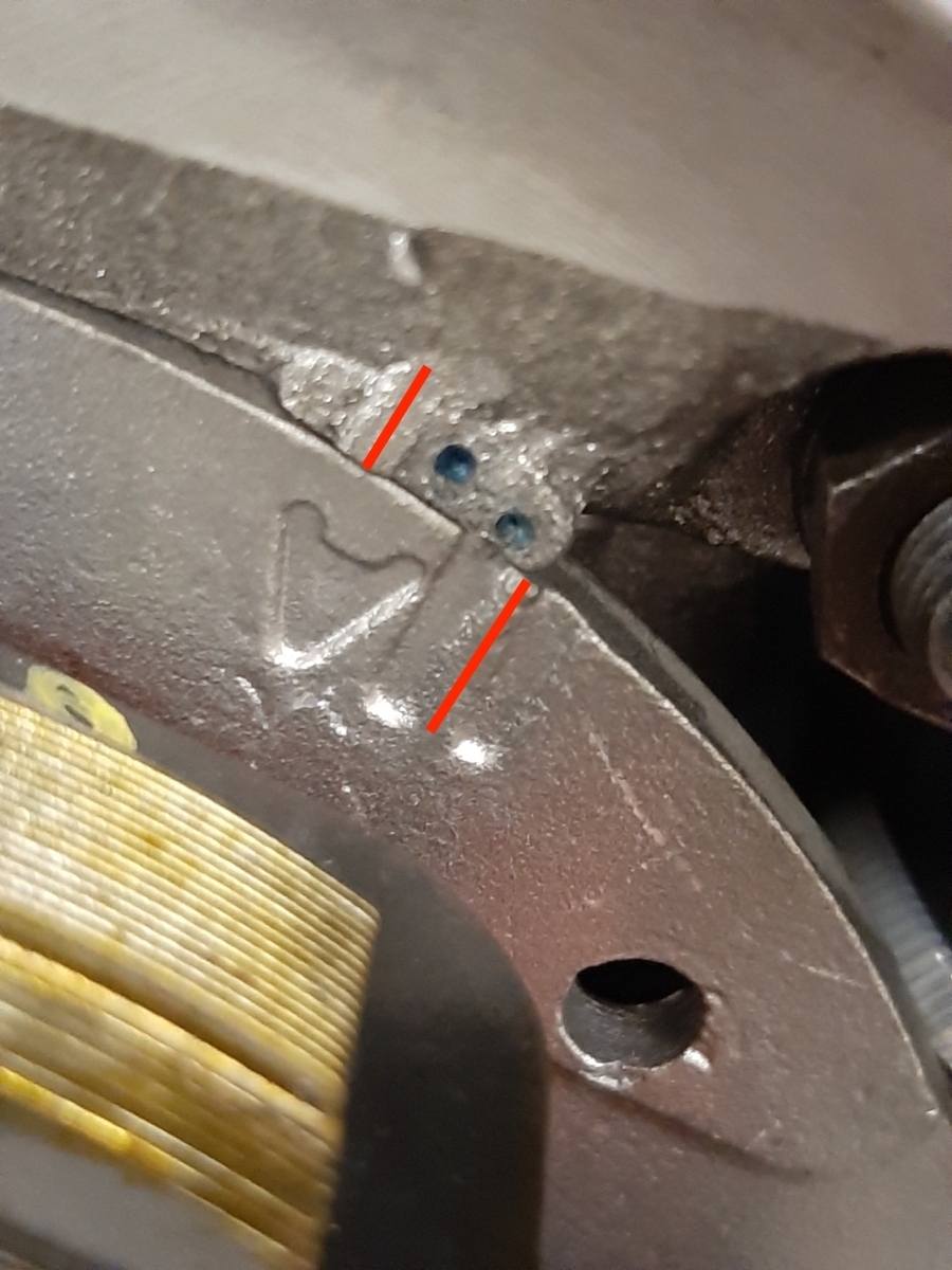

Was verstehst du bei Dir unter Standardmarkierung?
Wenn du die Markierung "I" vom Gehäuse zwischen den beiden Markierungen " A" u. "IT" an der ZGP setzt, muss jeder V-Motor erst einmal ohne viel ankicken laufen.
Böse Zungen behaupten ja, "A" wären 23° und "IT" 18° Grad vor OT

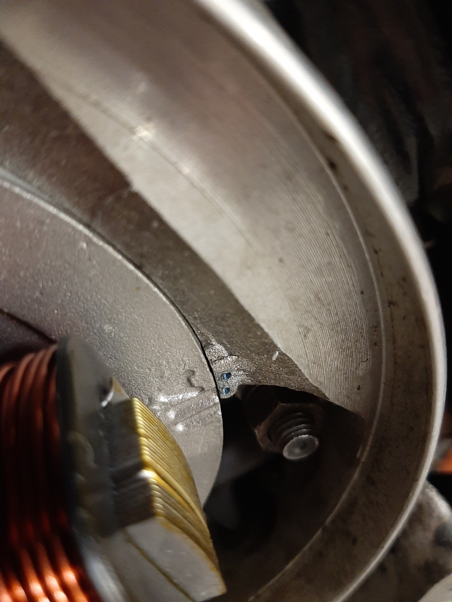

Ich habe euch ein Bild reingetan, von der "Standardmarkierung"
Wie muss ich die ZGP einstellen, nach dieser Markierungen?
Auf das " I ". Also diese Markierung mit dem Strich am Gehäuse überein bringen.
welcher i Strich ich habe 2 Dtriche auf der ZGP
Kollege ! Du liest nicht richtig was man dir schreibt ![]()
Guck mal, du hast an deinem Gehäuse zwei selbsteingeschlagne Körner Punkte! Neben dem Linken Körner Punkt(noch mehr nach links) ist ein Strich im Gehäuse(steht etwas hervor) ! jetzt schraubst du die ZGP locker und drehst gegen den Uhrzeigersinn, die ZGP bis auf den Strich in der Mitte Tendenz zu dem kleineren Strich von der Zündgrundplatte...
Dann müsste es passen ![]()
Versuch es doch mal so:
Also das die beiden Striche fluchten.
Wirklich wissen tust du es aber nur wenn du abblitzt.
Das ist quasi die Kontrolle.
