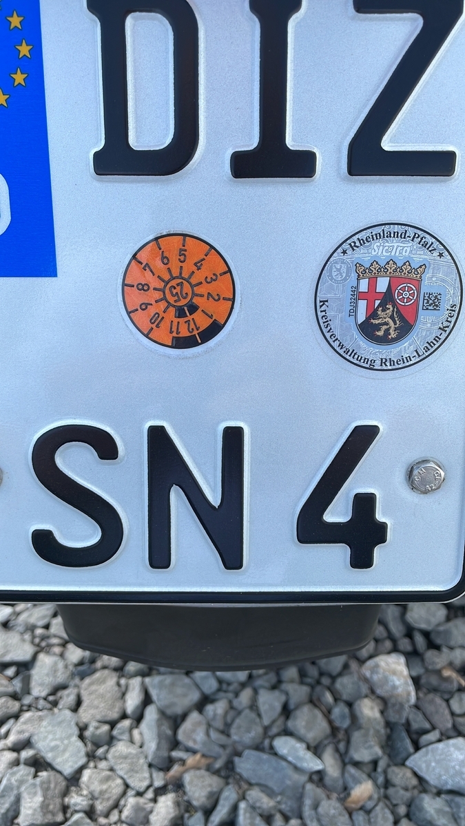

    Ohne mit der Wimper zu zucken schwups war die Plakette drauf 😊 hab auch wieder den original Auspuff drunter, der SIP ging nur unter Spannung drauf und wurde immer lauter.
