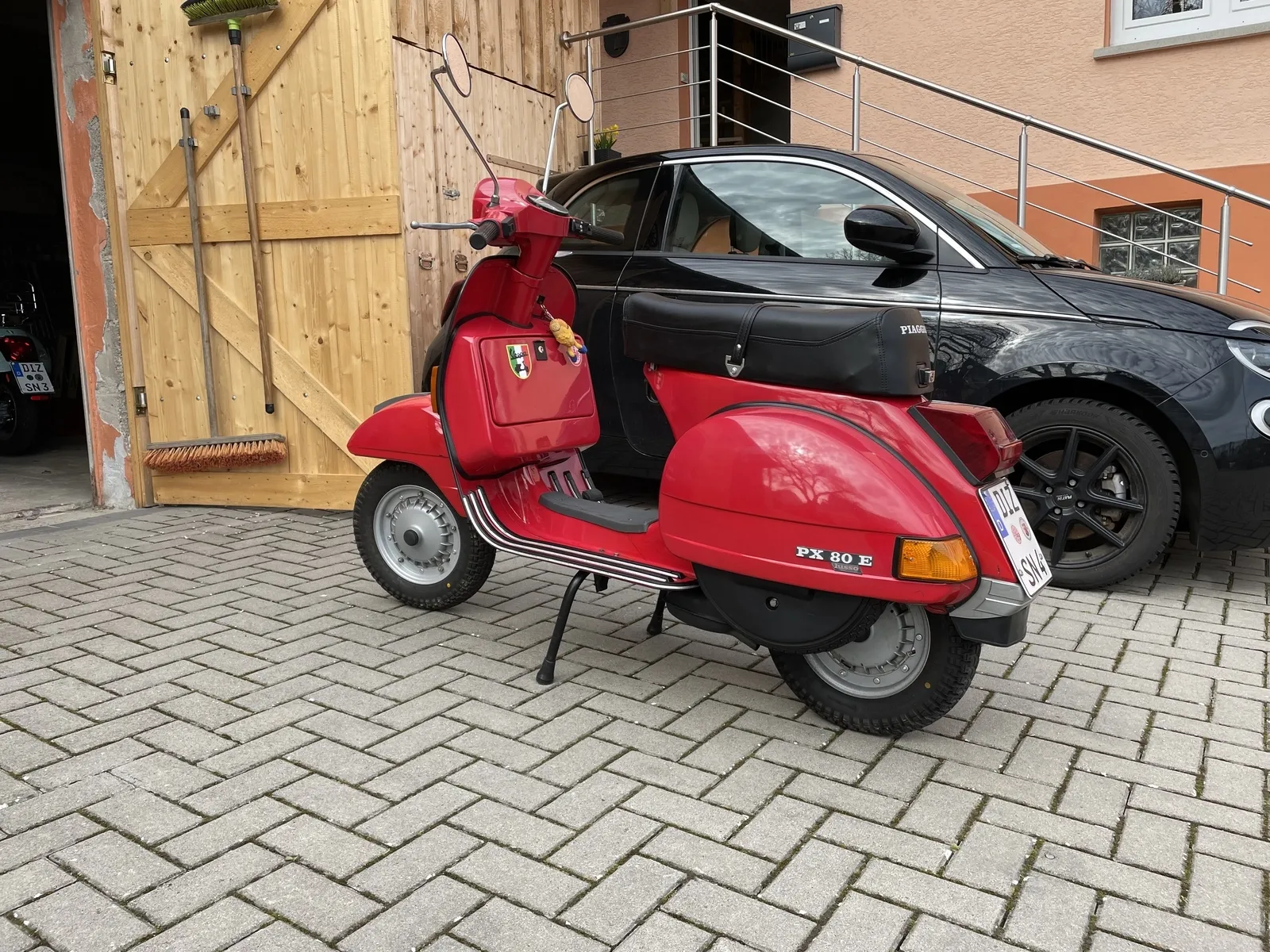

    Und weil die Gute brav ist, habe ich ihr einen Gepäckträger spendiert, der auch zur Reichweitenverlängerung taugt froehlich-) :-6 Jedenfalls macht das Ding Mörderspaß!!! :hurra:
