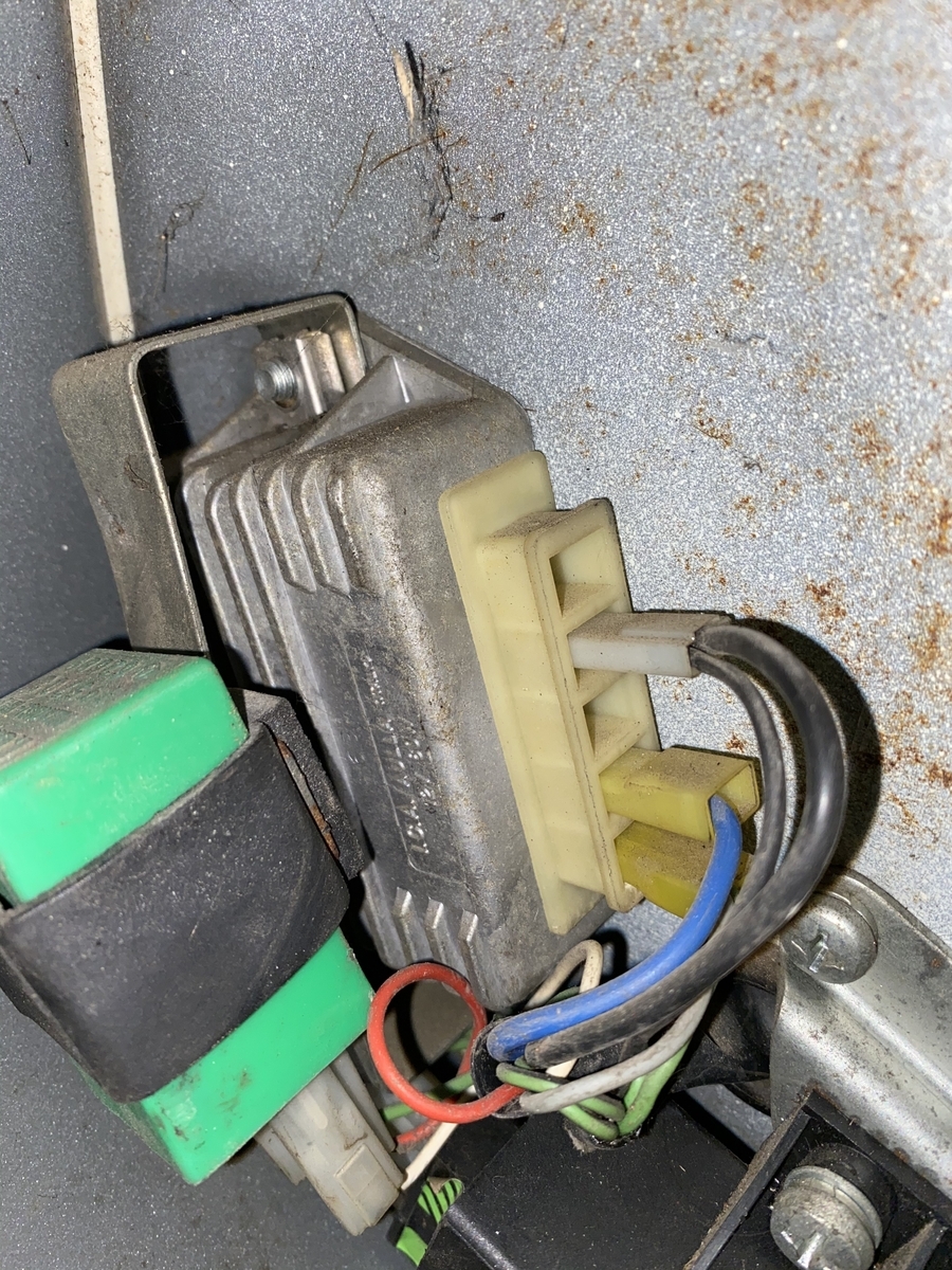

    @all kennt jemand eine gute Alternative für das Teil? Hab gesehen dass es verschiedene gibt am Markt...

  • Rojoko
    196
    2,401
    425
    Oberallgäu
    PX 135DR, APE703 TM
    • March 2, 2021 at 15:39
    wenn ich mir das Bild so anschaue, dann sehe ich am 1.Anschluß von links zwei Kabel, nämlich grau und grün. Am 2. Anschluss ein dickes blaues. Laut Schaltplan sollte das aber umgekehrt gesteckt sein. Oder irre ich?
    Gruß Robert
    tonitest
    2,000
    13,405
    2,267
    • March 2, 2021 at 15:55
    Gruß Robert
    Die beiden linken ( sollten mit G am Regler beschriftet sein) kannst Du stecken wie Du willst, da ist die Reihenfolge egal. (so meine Kenntnis, kann mich aber auch irren).
    Einen Versuch, die umzustecken, ist aber sicherlich wert (glaube aber nicht, daß es daran liegt, aber ist ja schnell gemacht und kostet nix)
  • Rojoko
    196
    2,401
    425
    Oberallgäu
    PX 135DR, APE703 TM
    • March 2, 2021 at 16:56
    da kannst recht haben.
