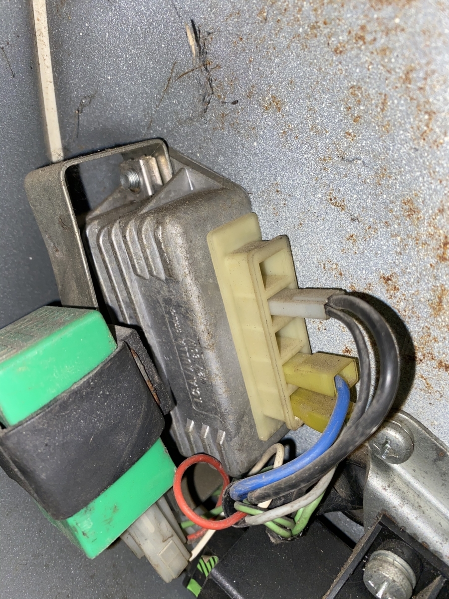

    @all kennt jemand eine gute Alternative für das Teil? Hab gesehen dass es verschiedene gibt am Markt...

    wenn ich mir das Bild so anschaue, dann sehe ich am 1.Anschluß von links zwei Kabel, nämlich grau und grün. Am 2. Anschluss ein dickes blaues. Laut Schaltplan sollte das aber umgekehrt gesteckt sein. Oder irre ich?
    Gruß Robert
    Gruß Robert
    Die beiden linken ( sollten mit G am Regler beschriftet sein) kannst Du stecken wie Du willst, da ist die Reihenfolge egal. (so meine Kenntnis, kann mich aber auch irren).
    Einen Versuch, die umzustecken, ist aber sicherlich wert (glaube aber nicht, daß es daran liegt, aber ist ja schnell gemacht und kostet nix)
