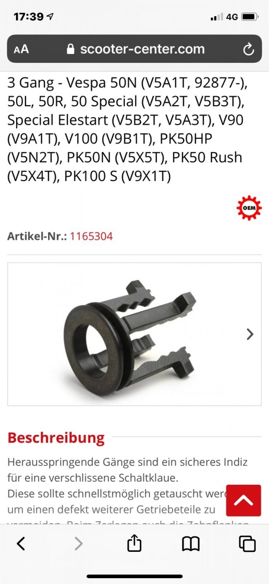

    Richtige Schaltklaue d.h. rund oder eckig?
  • Piee Vespa D'Elia
    155
    30
    V50 Special bj.75
    • April 15, 2021 at 19:03
    Fantine ich werde es morgen ausprobieren und Bescheid geben ob sich da was tut. Danke schon mal für den Tipp.

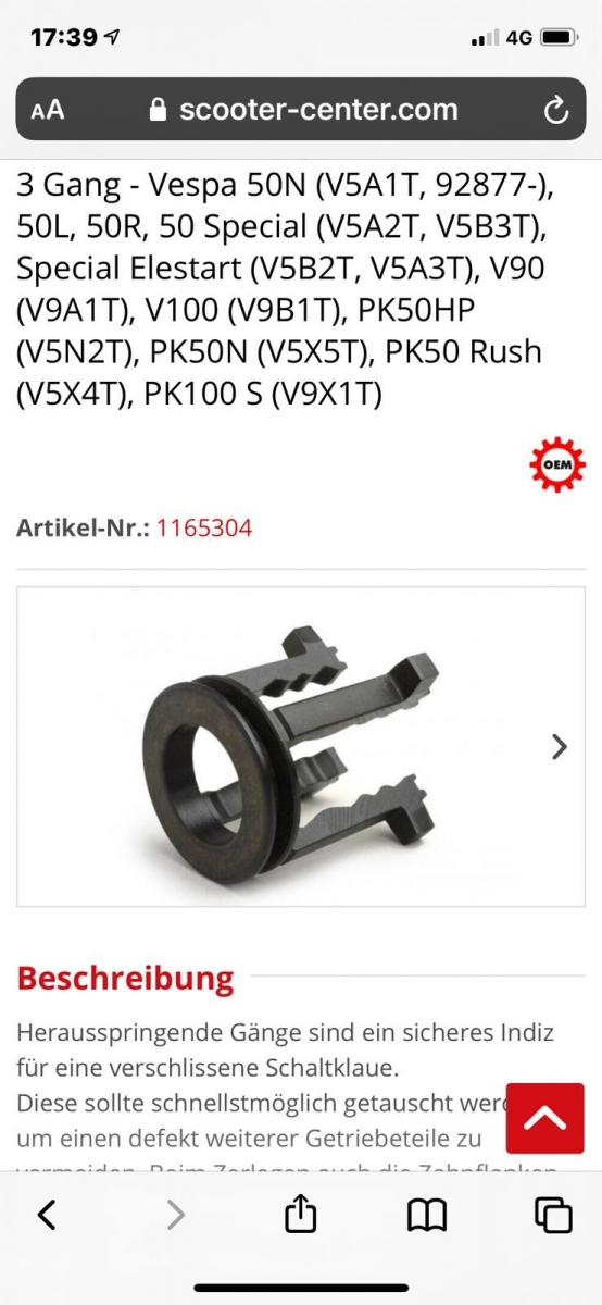

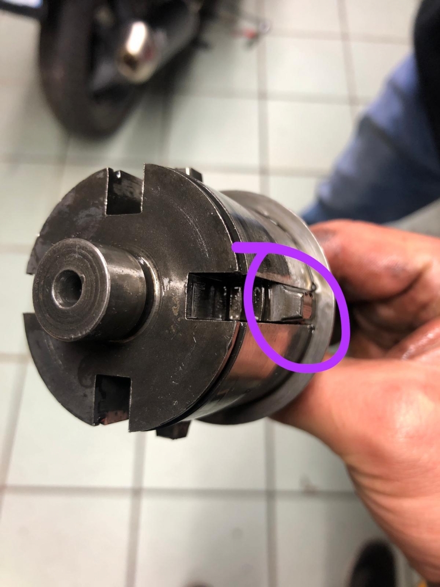

    tonitest Kupplungszug habe ich auch selber eingestellt, da ist mir bis dato nichts negatives aufgefallen. Kann trotzdem irgendwie ein Fehler entstanden sein?
    rassmo diese Schaltklaue wurde verbaut .
    Einmal die alte und die neue

    Das Bild mit der neuen Klaue zeigt eine eckige, auf dem anderen Bild sieht man es nicht.

    Volker PKXL2 ja die alte ist auch eine eckige gewesen

    Eckig oder Rund sagt nicht mehr viel. Man muss auf die Länge achten - 50,2 oder 51,0 mm und jeweils gleich lang ersetzen.
    Hier stand mist ...
