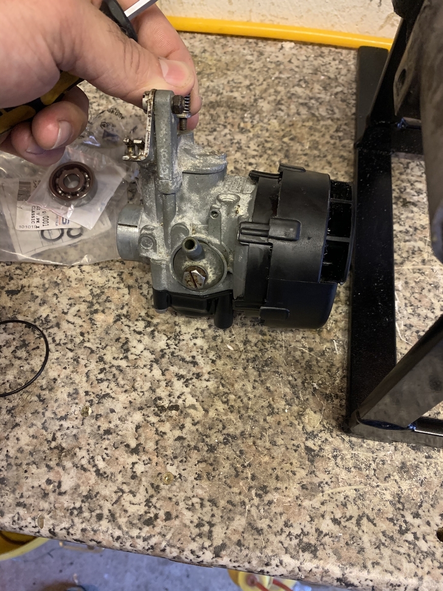

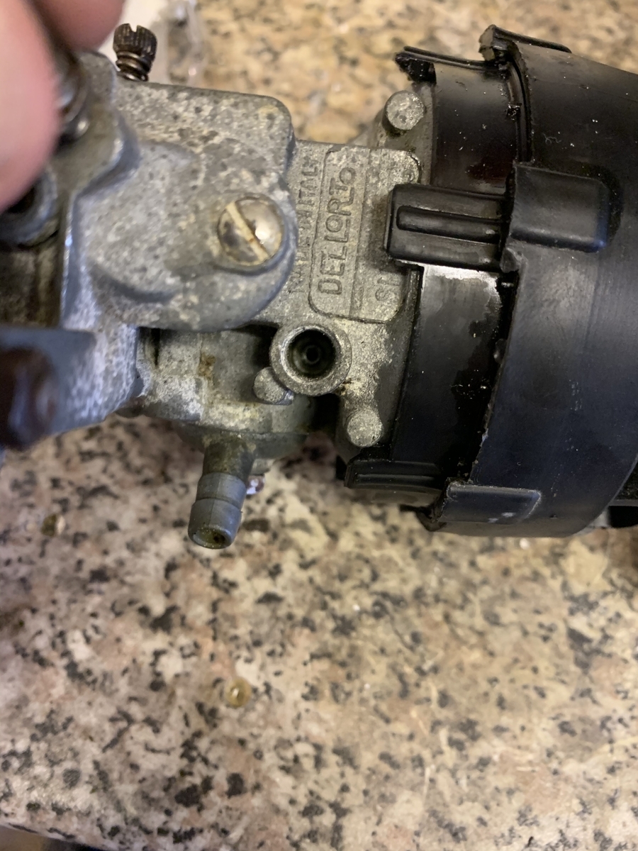

    Servus, gleiches Problem.
    Hab einen 20er vergaser und weiß nicht ob ich einen O Ring oder einen Filzringe benötige.
    Kann jemand helfen?
    Auf dem Bild sieht man leider nicht welches Modell genau und ich habe auch keine Ahnung. Schrauber Profi hat mir gesagt es ist ein 20er vergaser.
    Danke
    Mfg

    Dann nehme mal den Luftfilter ab und gucke, was da hinter SHB steht.
    Oder messe den Durchmesser des Vergasers an der Luftfilterseite und an der Zylinderseite.
    Und gucke ma in die Zylinderseite, ob da eine Nut am Ende der Bohrung ist...
    wobei ich nicht glaube, dass da eine ist !

    Volker sollte richtig liegen, aber Messungen kannst du fir sparen; wenn auf der Klemmseite kurz vor dem Anschlag keine gestochene rigförmige Nut ist kannst du keinen O-Ring einsetzen.
