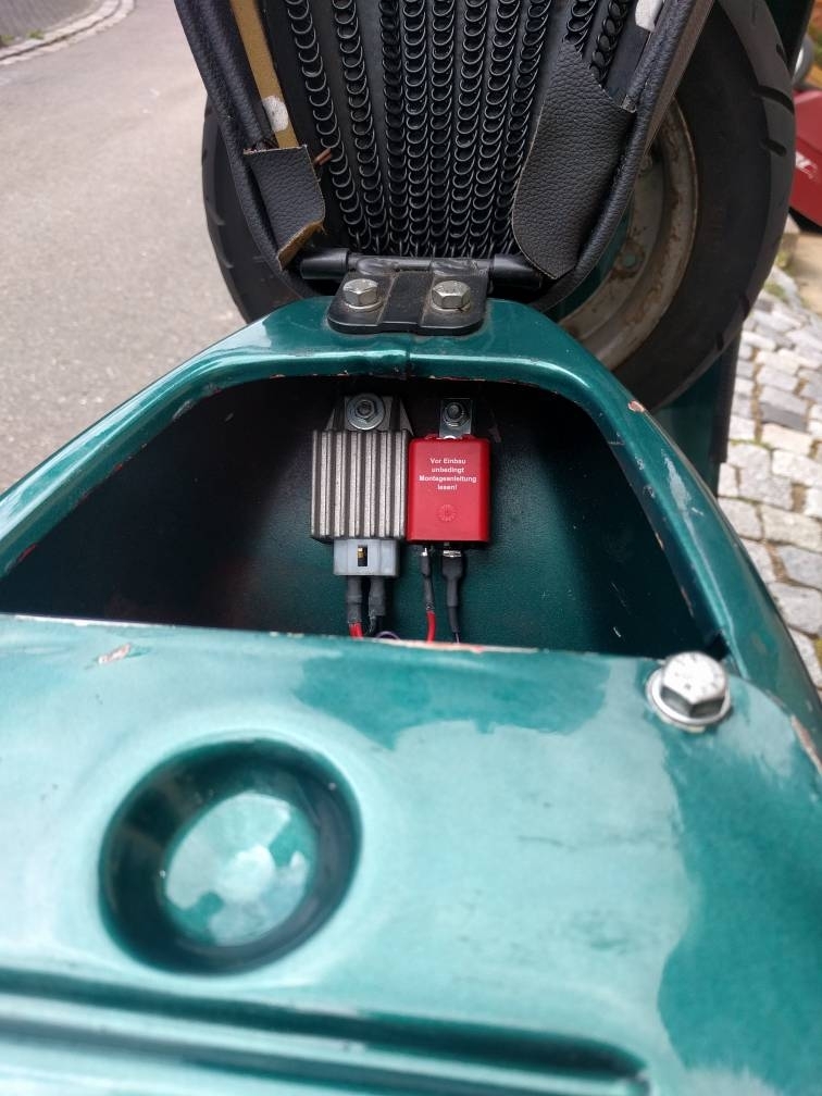

    Hallo Braver,
    danke für Deinen Input. An der Stelle bin ich gerade, Platz ist da genug. Hast Du demnach einfach zwei Löcher gebohrt, also in Richtung Durchstieg?
    so wie der Kollege hier?
    Danke für Dein Feedback 😎
    (Edit: Foto eingefügt)

    Sorry zu spät gelesen. Ich habe das Relais direkt an die Schrauben der Sitzbankbefestigung geschraubt, ohne neue Löcher zu Bohren.
    So gehts aber auch, gut gemacht! top-)

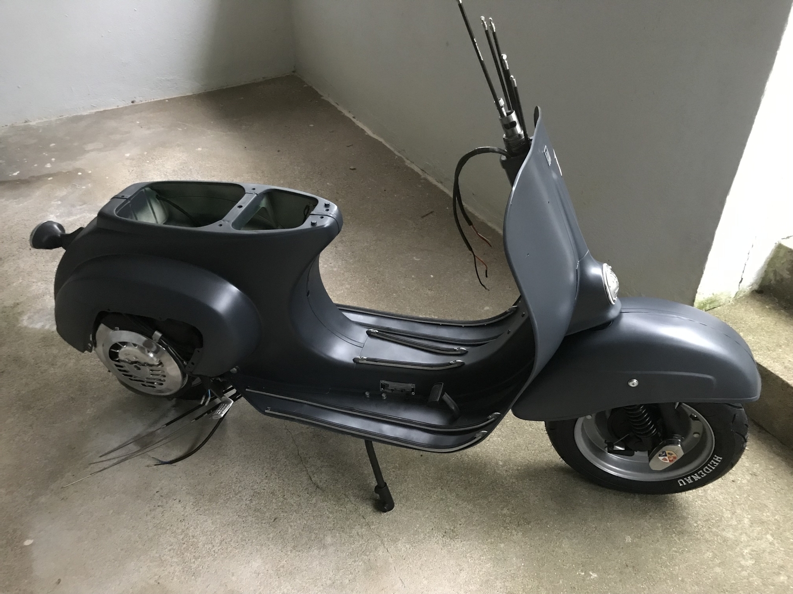

    Das ist „grauschwarz dunkel“ (Belton Molotow). Hätte eigentlich dunkler werden sollen, aber gefällt mir so. Den Gummibalg zwischen Vergaser- und Motorraum hab ich natürlich falsch herum eingesetzt, gemerkt hab ich‘s erst, als der Motor schon drin war. 🙄 Und das Federbein hinten hat gestresst, zusammen mit dem Original Silentgummi war es natürlich viel zu lang. Da sollte ich nochmal ran, so ganz ohne Gummi ist ja sicher auch nix.
    Lenker muss noch lackiert werden, und dann noch die Züge und Kabel anschließen. 🤢
