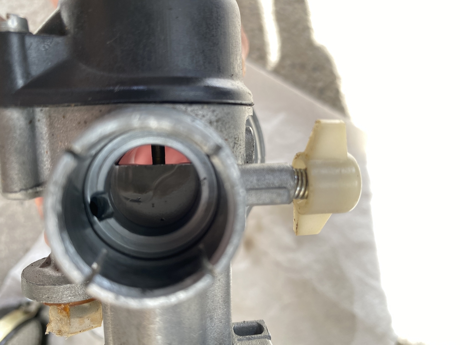

    Vergaser ist draußen. Zeig euch morgen mal noch Bilder der Düsen. Müsste zwischen Ansaugstutzen und Vergaser nicht eine Dichtung sein? Wenn ja, wo zu finden? :) Finde nichts..
    Der feine schwarze Ring innen im Vergaser ist der O-Ring, der zum Ansaugstutzen hin dichtet.

    Kurze Frage: kann die Dichtung ursächlich für mein Problem sein?
    Düsen schauen gut aus, verbaut sind:
    ND lang 42
    HD 65
    und 50
    Passt das, gerade bei der ND?

    • #85
    Das ist keine Dichtung, das ist der Benzinfiltereinsatz.
    siehe hier!
    Gruß Jürgen

    Ah, deswegen find ich das Teil auch auf Anhieb nicht im Netz. Danke.
    Kann der Probleme bereiten?

    • #87
    Ja, verstopft = kein Sprit oder defekt, filtert nicht mehr. Dann verstopfen die Düsen = auch kein oder nicht genug Sprit. Und der auf deinem Foto sieht schon arg mitgenommen aus.

    Zitat von wbr
    Gerne.
    ND lang 42
    HD 65
    und 50
    Mach den Benzinfilter mal neu, der ist defekt. Ja, könnte die Ursache sein.
    Zu den Düsen: das ist die Original-Bedüsung und passt, wenn nix verändert ist, also Ori-Zylinder, Ori-Puff.
    Wenn Du den Gaser jetzt eh draussen und offen hast, mach die Verschleißteile dort neu, kostet alles nicht viel
    - Schwimmernadel
    - Benzinfilter
    - Dichtungen (der Satz von Dellorto ist Universal, da bleiben ein paar über, also nicht wundern)
    Vorm zusammenbau den Gaser und die Düsen noch schön im Ultraschallbad reinigen, ausblasen/Trocknen.
    Und dann läuft das wieder fein!
