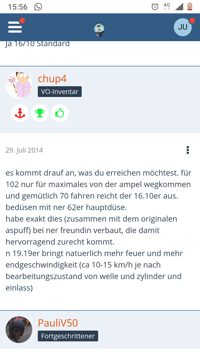

    Ne die 3,00 ist mir zu lang und zu schnell. Außerdem hab ich ja dann genau das gleiche Problem am Berg so wie jetzt mit 75er und der 3,72. Denke mit 102ccm wird sie aufjedenfall besser hochziehen als jetzt mit 75ccm.
    Hab noch was interessantes wegen Vergaser hier gefunden.
      • 205.92 kB
      • 675×1,200
      • 119

    Ich sehe nicht unbedingt die Leistungsfrage im Vordergrund, sondern die thermische Belastung des Zylinders im Kontext mit dem 16er. Einen 16.10 sehe ich nicht, den 16.16 bekommt man wahrscheinlich zuverlässig ans arbeiten. Sorgenfrei, da bin ich bei Volker, ist m.E. der 19er.

    DR 102 geht mit 16.16 und 3.72
    16.15 ist aber noch kleiner...
    Mit 19.19 wird ein deutlicher Mehrgewinn - ein deutliches Leistungs Upgrade - im mittleren und oberen Drehzahlbereich erzielt.
    Auf einer Ausfahrt mit vielen LF war er mir außerorts geklemmt. Der ist dann halt auf der Geraden ganz schnell auf max. Drehzahl angekommen. Wenn man den minutenlang auf maximaler Drehzahl prügelt macht der halt ne Grätsche (damals mit 19.19). Ansonsten geht das mit der 3.72 schon irgendwie. 3.00 ist aber harmonischer und verlängert die Lebensdauer des Zylinders.
