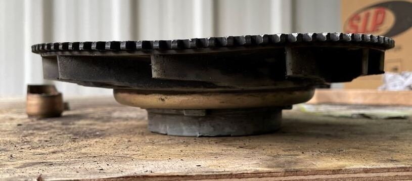

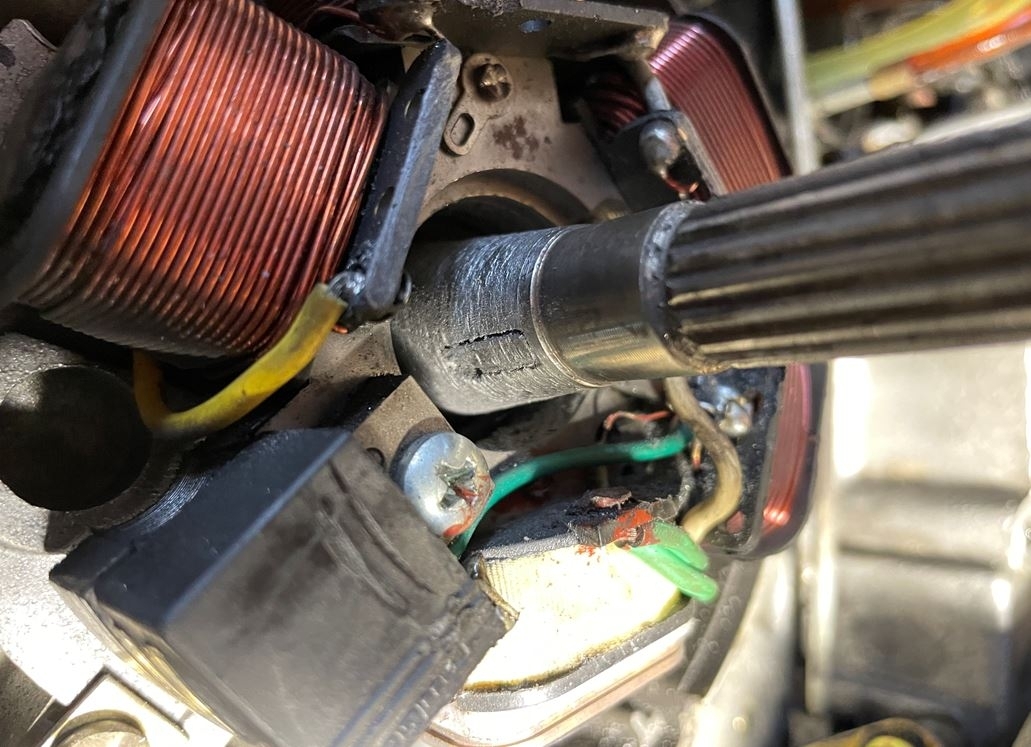

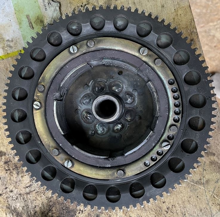

    Moin,
    nach längerer Fehlersuche an meiner PK50 XL2 Autmatik 96' habe ich mich nun weiter richtung Motor gearbeitet. Nach dem abziehen des Polrads, was komischerweise sehr leicht zu demontieren war, habe ich festgestellt das der Halbmondkeil gebrochen war. Eine Hälfte steckte auf auf dem Polrad, die andere auf der Kurbelwelle. Zudem habe ich tiefe Riefen auf der Kurbelwelle festgestellt. Sieht fast so aus als hätte die letzte Zeit der Halbmondkeil die ganze Kraftübertragung aufgenommen. Der sollte jedoch ja nur zur Positionsbestimmung drin sein, richtig? Normalerweise sollte ja die Kraftübertragung von Kurbelwelle zu Polrad komplett über die konische Welle laufen. Komischerweise hats mir auch das Zahnrad für den E-Starter verbogen. Das ist aber ggf. noch zu retten denke ich mal.
    Da hat wohl ein fehler zum anderen geführt und alles zerschossen.
    Ist da noch was zu retten oder werde ich nicht drum herum kommen Kurbelwelle und Polrad neu zu verbauen? Oder kann ich mir das Geld sparen und das ganze noch retten? Suche eine dauerhafte und langlebige Lösung. (Neue original Variomatik wird ebenfalls verbaut)
    Bräuchte mal eine erliche Meinung der Fachleute hier. Für mich das erste mal das ich an der Kurbelwelle und dem Polrad unterwegs bin. Bin für jeden Tip und Rat dankbar.
    Vielen Dank vorab!
    Gruß, Alfonso

    du wirst nicht um eine neue kurbelwelle und polrad drum herum kommen.
    wenn der keil "nur" abgeschert idt kann man das meist noch mal retten aber das schadensbild bei dir ist nicht mer zu retten.

    • August 2, 2021 at 11:54
    Da hat er Recht, der seb.d...
    Hab noch ne neue Kurbelwelle liegen.
    Bei Interesse schicke mir bitte eine PN.
    Hast du an den Nieten vom Polrad herumgeschweißt ?
    Das geht auch besser, nämlich durch Aufbohren, Gewinde schneiden und Verwendung von Senkkopfschrauben.
    Den Zahnkranz kannst du nach etwas Formgebung wieder verwenden, falls du kein komplettes Polrad finden solltest Egal106s16 ;)

    Danke euch für eure Einschätzung.
    Unterstüzt meine Meinung dazu. Die selbe Befürchtung hatte ich auch. Alles muss neu.
    Nein. Ich habe an der Vespa so noch nichts gemacht.
    Ist das nicht Original? ... Der Auspuff wurde ebenfalls grob mit einer Elektrode zusammengebrutzelt. Da hat der Vorbesitzer wohl richtig schön gepfuscht.

    Die Variomatik habe ich schon neu betsellt und aus Italien erhalten. Polrad ist ebenfalls bestellt.
    Volker PKXL2 du hast weiter oben das Thema mit der Hochzeit von Polrad und Vario angesprochen.
    Gibt es da eine Anleitung für Dummies? :) M? x Länge? Würde es gerne, anders wie mein Vorgänger, dann auf deine Art und Weise machen.
    Gruß,
    Alfonso
    3,200
    31,840
    5,707
    • August 3, 2021 at 12:10
    Das sind M5 und M6 Gewinde.
    Vom Polrad auf die Vario M6 x ? als Flachkopfschraube und von der Vario auf das Polrad M5 x ? als Inbusschraube.
    Gewinde jeweils so lang wie nötig, aber so kurz wie möglich.
