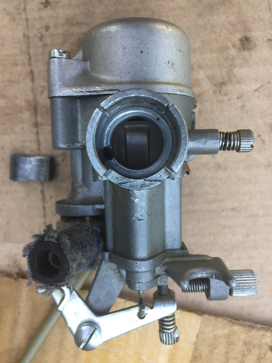

    Hallo,nach der Motorrevision sind es jetzt 2000 km auf dem Tacho . In den letzten Tagen zeigte sich ein komisches Anspringverhalten und das Standgas ging nicht richtig runter zu regeln. Habe Heute mal den Vergaser weggemacht und siehe da vom Vergaser war ein Stück abgebrochen || Ist das eine übliche Stelle bei der Befestigung oder was kann die Ursache sein ? (Sorry Bild steht auf dem Kopf)

    ja, hatte ich auch mal, vermutlich den Ring zu fest angeknallt.
    Wenn dann vorher da schon eine kleine Beschädigung war, ist das Ding ab.
    Also einmal Vergaser neu.
    Und den alten als Teilespender auf Halde legen.

    An der Bruchstelle kann man gut erkennen das es da wohl schon länger einen Riß gegeben hat und der Rest ist dann auf einmal abgeknackt.
