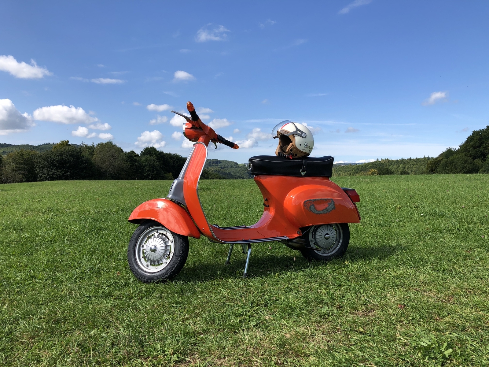

    Gerstern Abend noch die Trittleistenschrauben gekürzt und den Gepäckhaken montiert, heute morgen das Lenkkopflager nachgestellt.
    Die Vorderradbremse muß sich noch etwas einschleifen, glaube ich, die zieht etwas rubbelig, obwohl die Trommel sauber auf einem angepassten Dorn in der Spannzange ausgedreht habe.
    Aber heute bin ich fast 60 km in Summe gefahren, Gaser bleibt fest, alles dicht und der Malossi arbeitet wie ein Dieselroß. Wunderschön mit 50-55 zu fahren, völlig relaxed.
    Nur mit den Bildern war es ein Problem. Finde mal an einem sonnigen Spätsommertag einen lauschigen Platz auf der schwäbischen Alb, wo keine Wanderer oder Radfahrer durchs Bild kommen... lmao
    Und anhalten ist ohnehin schwierig mit dem orangenen Blitz. Man wird ständig angesprochen, voll nett...:-)

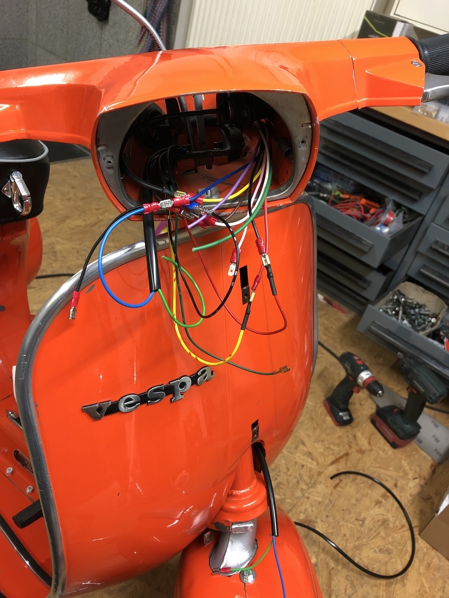

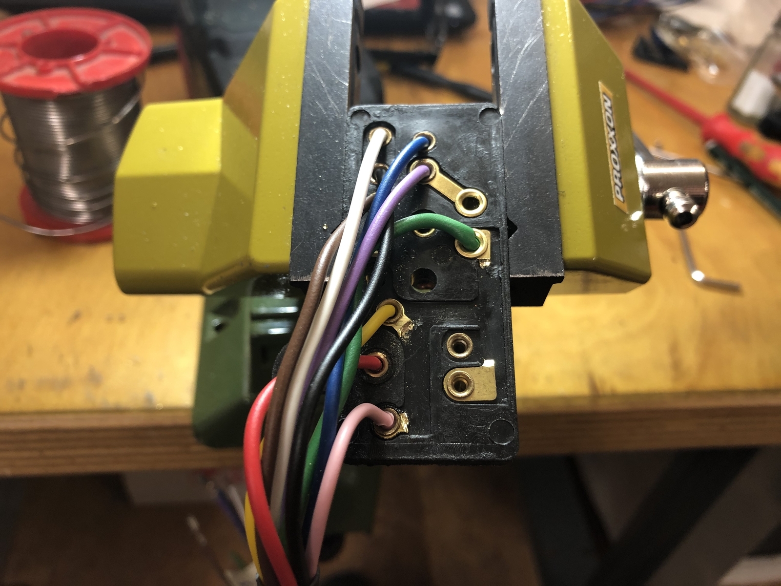

    Ich habe keine Ahnung, für was der eigentlich gedacht ist, seine Verschaltung macht für mich keinen Sinn.
    Aber egal. Hupe und Kill legen jeweils als Schließer ein Kabel auf den gleichen Punkt, ergo muß ich die Hupe über Masse schalten und entsprechend anfahren.
    Der Blinker ist total besoffen verschaltet und der Lichtschallter wechselt von einer Brücke zum oberen Mittenabgriff des Blinkerschalters zwischen zwei angeschlossenen Kabeln hin und her.
    Naja, heißt Umstricken:
    Grünes Kabel stellvertretend für den Licht- und Hupenstromkreis eingezogen:
    Dann zwei Brücken aufgetrennt, das rosa Kabel am Blinkerschalter umgelötet und das neue Grüne an den Mittenabgriff des Lichtschalters gelötet:
    Das hat jetzt einen Vorteil. Ich kann wie bisher die seltsame Kurzschlußöffnungsverschaltung für das Fahrlicht beibehalten (logischerweise geht die Hupe nur dann, wenn das Licht an ist) oder wahlweise das Ganze durch Umklemmen im Lenker umschaltenderweise betreiben.
    Das eröffnet die Möglichkeit, entweder eine schwache Sofitte in die Ori-Laterne einzusetzen und zwischen Standlicht und Fahrlicht hin- und her- zu schalten oder bei Lust und Laune eine Billux-Laterne einzubauen und zwischen Fern- und Abblendlicht umzuschalten.
    Den Kurzschluß auf die Lichtspule muß ich halt dazu in beiden alternativen Fällen aufheben im Lenker.

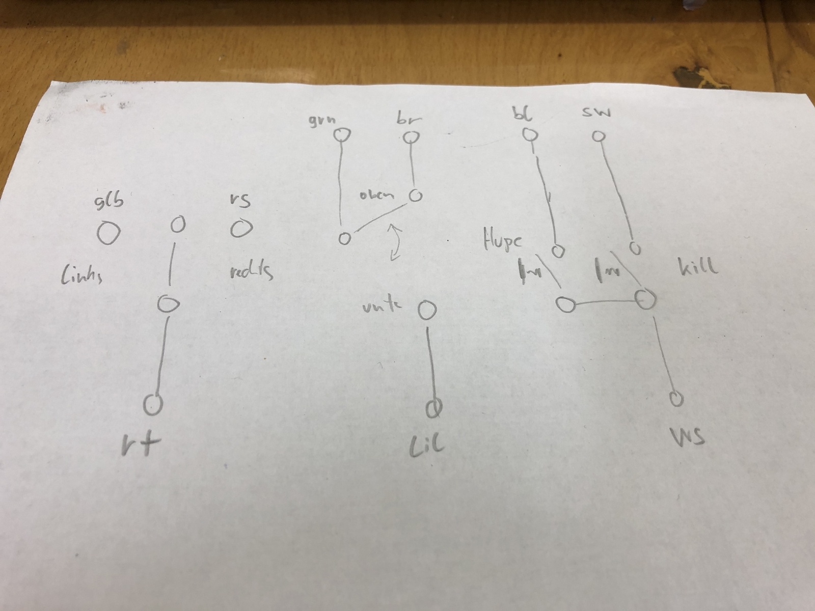

    Jetzt male ich mal einen kleinen Schaltplan von meinem umgestrickten Lichtschalter, mache das Gasrohr raus und tausche ihn gegen den alten.
    Dann kann ich das im Lenker in aller Ruhe steckbar verdrahten. Ein paar Kabel werde ich anfertigen müssen, aber dann ist das auch fertig und die Kleine ist eine italienisch/deutsche Mischung aus elektrischer Sicht.

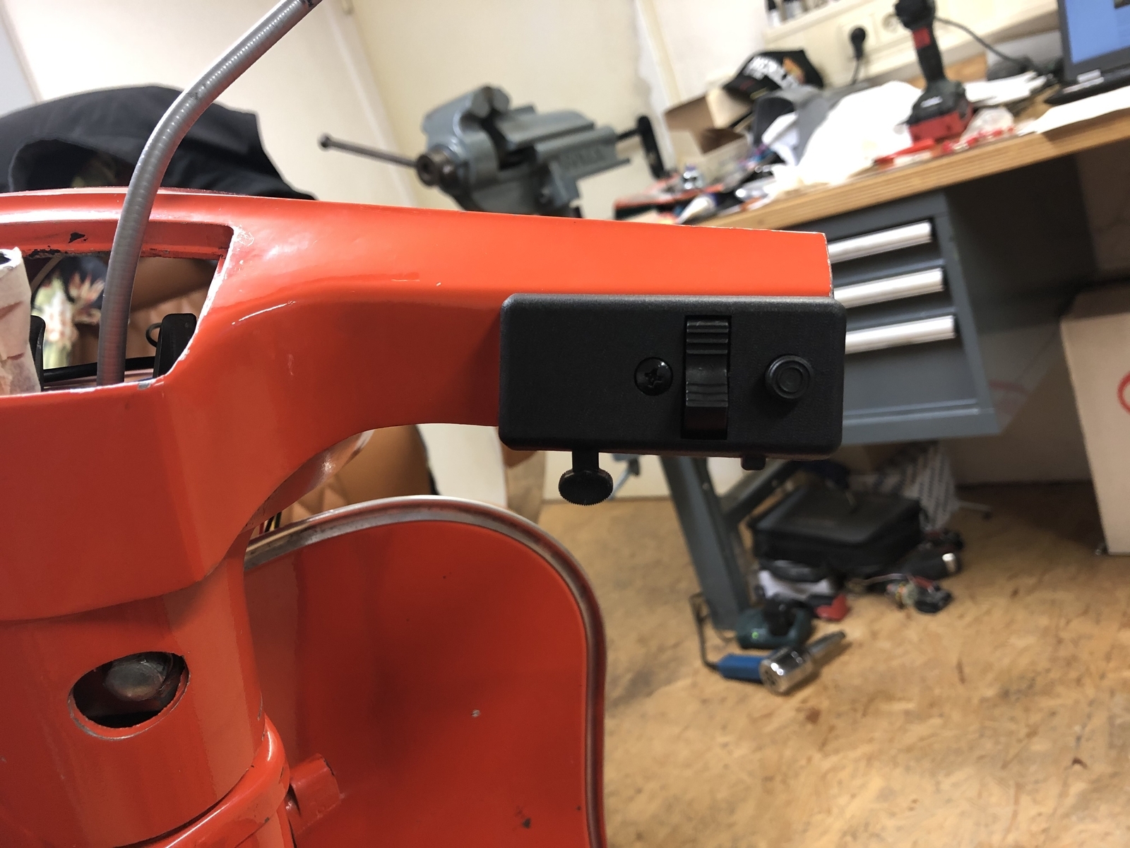

    Und so sieht er jetzt aus, ein Bild, das sicher viele kennen:
    Wie jeder weiß, gab es so einen Schalter eigentlich garnicht im Original. Von den Bedienelementen gab es im Prinzip zwei gleiche, aber mit unterschiedlichem Innenleben.
    Den hier mit seiner besoffenen Verschaltung für 39 Euro und einen, den wahrscheinlich viele Kollegen haben, der 51 Euro kostet und zu einem 12 Volt Umbau paßt auf moderne Elektrik.
    Auf die 12 Euro hätte ich gepfiffen, der hat aber im Gegensatz zum Original am Lichtschalter der Beschreibung nach eine Mittelstellung. Und das hätte ich nicht gebrauchen können, weil das nicht so ist wie im Original.
    Nun kann man sagen, mit Schnarre ist das auch nicht original, aber ich kann so die originale deutsche Special-Elektrik 1:1 im Original schalten und habe zusätzlich eine Hupe. Keine Blindstellung des Lichtschalters. Deshalb gefällt mir die Lösung.
    Meine Verdrahtung ist im Prinzip ein Unikum, insbesondere, wenn ich den Scheinwerfer um ein zweites Licht erweitere, mal egal ob Billux oder die schwache Sofitte.
    Da ich aber mit dem Ori-Kabelbaum nicht um die Kurzschluß-Schaltung des Lichts drumherum komme, ist es für mich der optimale Kompromiß. Auch wenn die Hupe nur bei eingeschaltetem Licht geht. Aber das sollte ja eigentlich immer an sein, insofern nicht schlimm.
    Jetzt mal sehen, ich verdrahte das Ganze mal und wir werden sehen, wie das tut.

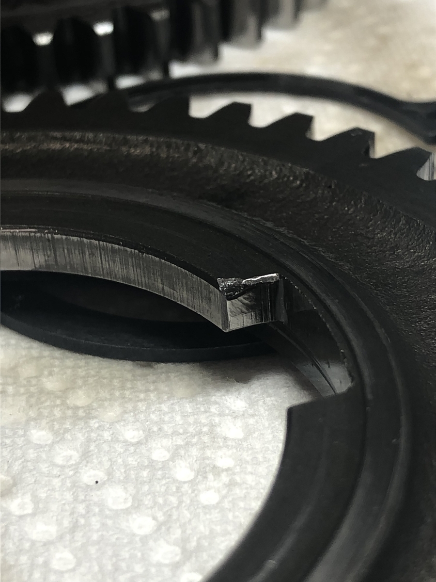

    -die eiernde Vorderradbremse. Da die Trommel ausgedreht ist auf den Zahnspitzen der Innenverzahnung der Trommel, gibt es nur zwei Möglichkeiten. Entweder die Achse ist krumm oder die Flanken der Verzahnung laufen nicht zu den Zahnspitzen. Ich werde mal die Trommel schrittweise versetzt aufsetzen und schauen, ob ich einen sauberen Punkt finde. Wenn nicht, fahre ich die Vorderachse mal im eingebauten Zustand mit dem Puppitast ab. Dann gibt es halt eine neue Achse.
    -nach dem Lockern der Schaltzüge ist mir am Montag eine steile Steige hoch der 3. Gang nur noch einmal rausgesprungen und gleich wieder rein, ohne Schläge, fast so, als ob ich nur kurz die Kupplung unter Last gezogen hätte. Das gilt es zu beobachten, ausdistanziert hat der schlaue Paddy natürlich nix, nicht mal gemessen. Blöd. Eventuell über den Winter nochmal die Hauptwelle rausmachen und untersuchen.
    Schaltkreuz/Raste oder wie man das Ding nennen mag ist neu, auch in richtiger Länge, Verschleiß an den Gangrädern war marginal. Lediglich die Luft zwischen den Rädern habe ich außer Acht gelassen.

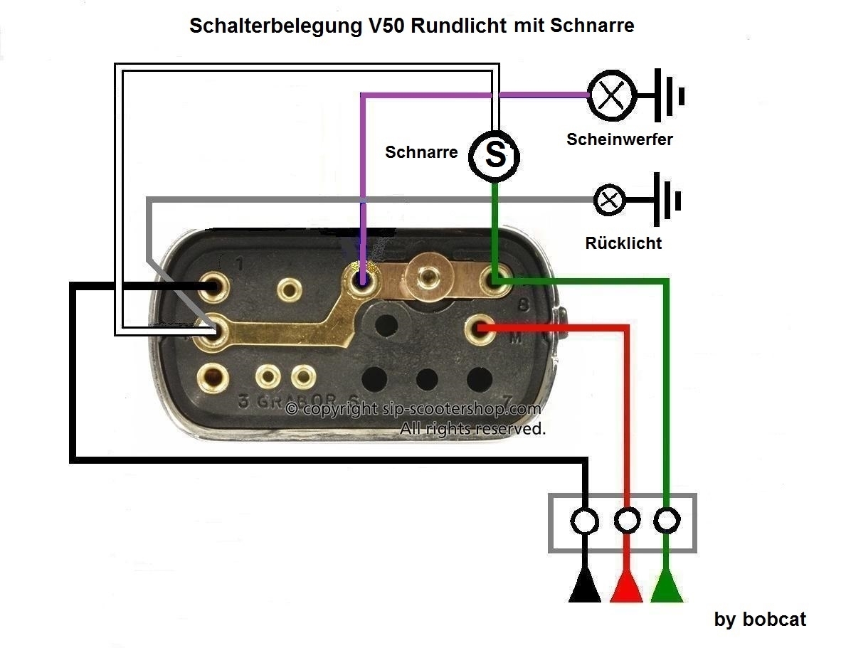

    jetzt habe ich mir die Schaltpläne von so Kisten angeschaut, die so eine Schnarre serienmäßig hatten mit einer 6V Wechselstromversorgung.
    Interessant. Da wird die Schnarre im Betriebsfall in Reihe zu dem Rücklicht geschaltet, dieser Strang dann wiederum parallel zum Vorderlicht.
    Das heißt aber, daß zu erwarten ist, daß bei so einer Verschaltung die Gesamtlast nicht soo himmelweit von der normalen Parallelschaltung der beiden Lichter ohne Schnarrenbetrieb abweicht und die Spannung an der Spule auf ein ähnliches Niveau absackt, um die 6 Volt halt.
    Hmm...Jetzt kann man weder bei Glühwendeln, noch bei so einer Wechselstromschnarre von linearen Verbrauchern reden, aber mal so im ersten Näherungsschritt schon für prinzipielle Überlegungen.
    Für mich heißt das, daß die Schnarre eigentlich dem Strom keinen riesigen Widerstand entgegenstellt, sonst würde das Ganze in dieser Verschaltung nicht wirklich funktionieren.
    Im Umkehrschluß bedeutet das aber, daß rein paralle zu den Glühlampen angeschlossen die Spannung an der Lichtspule stark einbrechen wird.
    Gut, alles abhängig von Frequenz und Temperatur der Wendel, klar, linear ist anders.

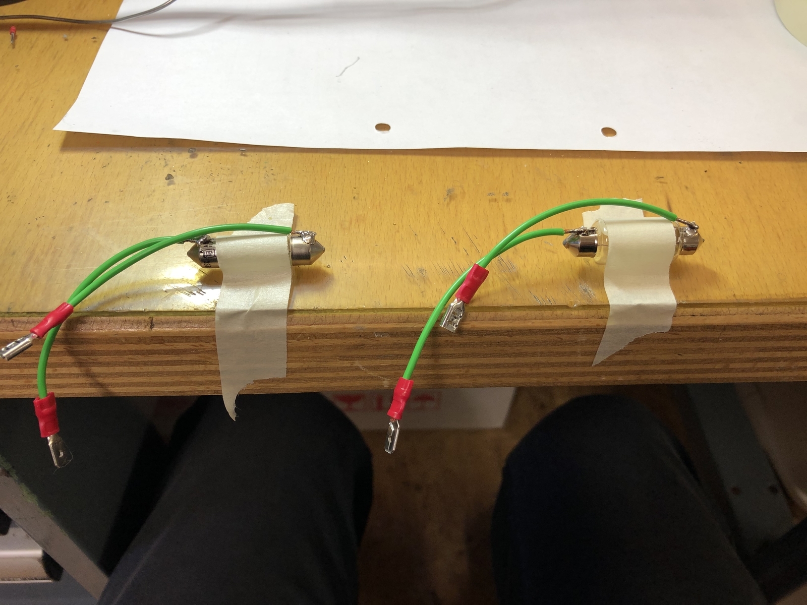

    Da ich nun wegen dem fehlenden Öffner als Hupenknopf und dem vorne in der Lampe nicht vorhandenen Rücklichtkabels ich das so nicht machen kann, muß ich mir etwas einfallen lassen.
    Ich schließe das einfach mal so an wie geplant, sehe aber vor, noch einen Widerstand in den Hupenstrang einbringen zu können, um den Spannungseinbruch etwas einfangen zu können.
    Da eine Rücklichtsofitte bei SIP nicht lieferbar war, habe ich gerade keine zweite zur Hand. Ich muß nochmal in die Lampen meines Einachsschleppers schauen, da waren auch Sofitten drin. Eventuell kann ich dann als Reihenwiderstand für die Schnarre im ersten Schritt eine Sofitte mit 5-10 Watt oben in den Frontscheinwerfer einsetzen. Oder einer der übrig gebliebenen 12V/18W Sofitten aus den Blinkern, die auch mit dabei waren. Das dürfte ungefähr auf das Gleiche raus kommen. Dann wäre ich etwas näher an der Originalverschaltung einer Italienerin.
    Schauen wir mal...Scheiß ungeregelte Lima... lmao

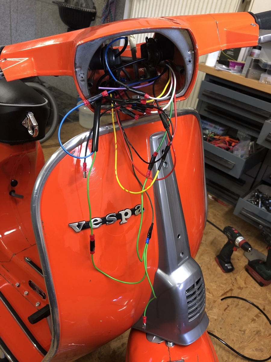

    Hallo Mädels,

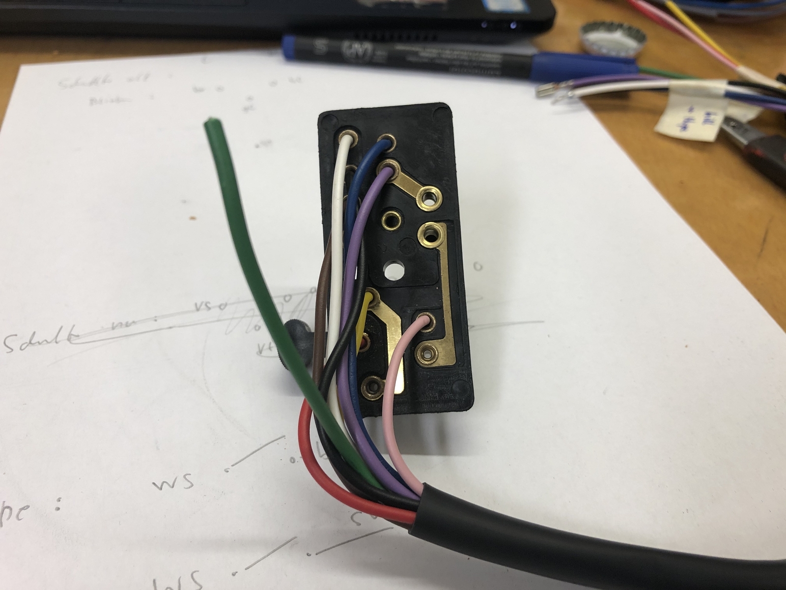

    sieht jetzt wilder aus, als es ist, wenn man ein paar Notizen dazu gemacht hat:
    Natürlich treffen bei dem eigenwilligen Schalter von SIP niemals die gleichen Farben auf den Bestand, aber dazu gibt es ja die Notizen und Skizzen. Die lege ich ab für das nächste Mal.
    Der rechte Blinker ist noch nicht wieder dran mit dem Gasrohr und der Scheinwerfer natürlich auch nicht.
    Grün von der ZGP ist noch nicht verdrahtet, dazu mache ich morgen den steckbaren Vorwiderstand für die Schnarre.
    Die Schnarre kriegt über blau Masse und kommt über grün zurück in den Lenker. Dann halt direkt parallel oder wie geplant über Vorwiderstand.
    Morgen mache ich weiter, aber das ist jetzt eine Basis. Ich will morgen schließlich noch etwas fahren und schnarren... klatschen-)

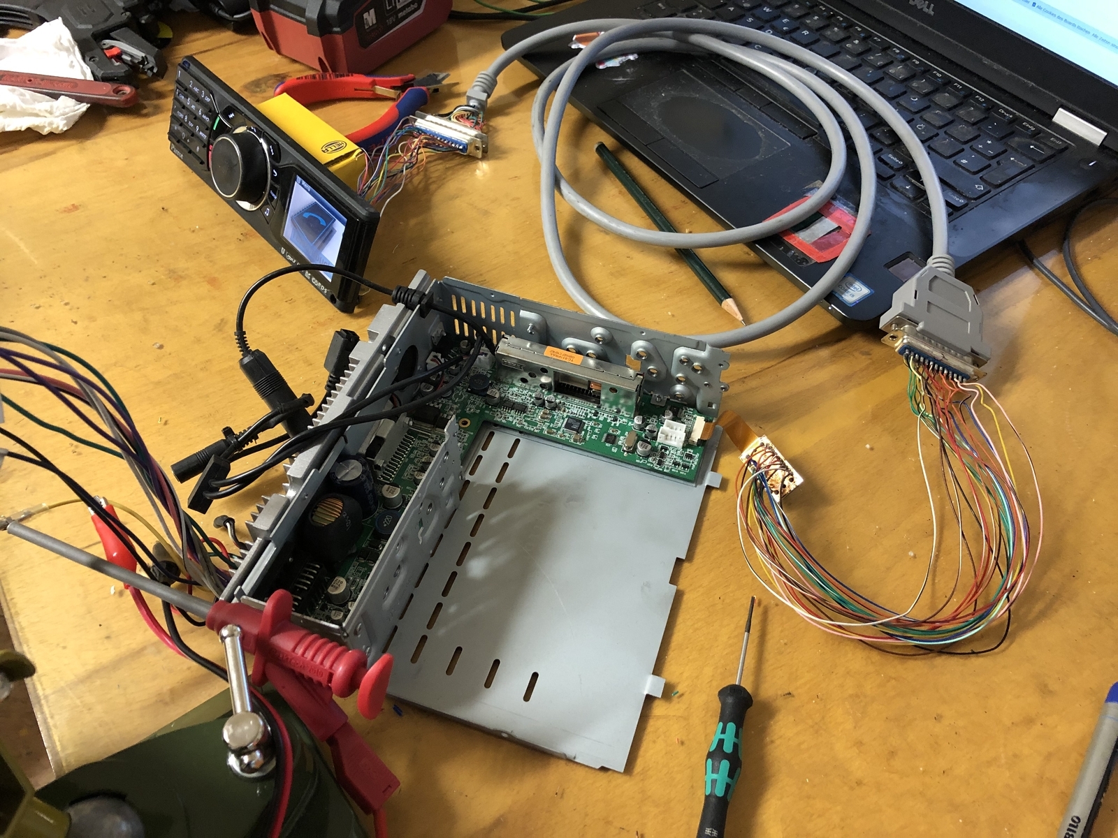

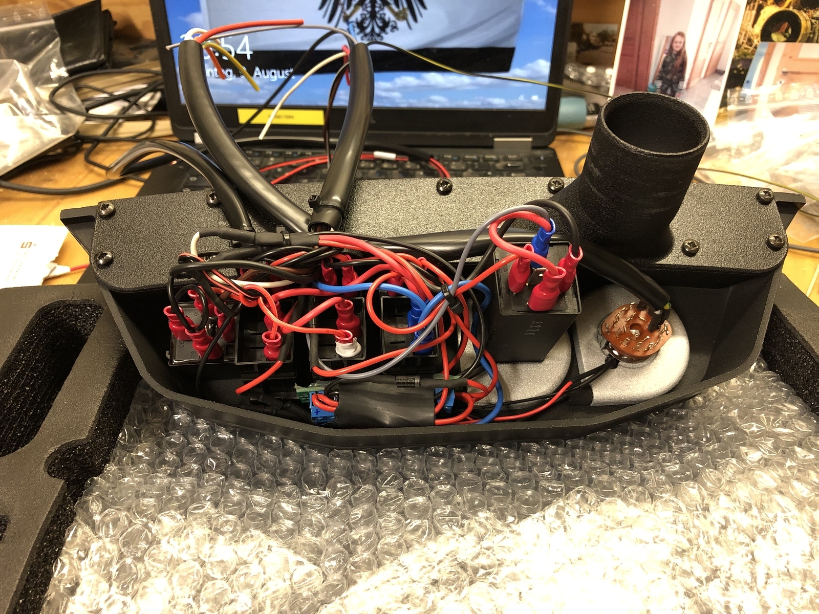

    Verwirrend sind eher solche Dinge... lmao

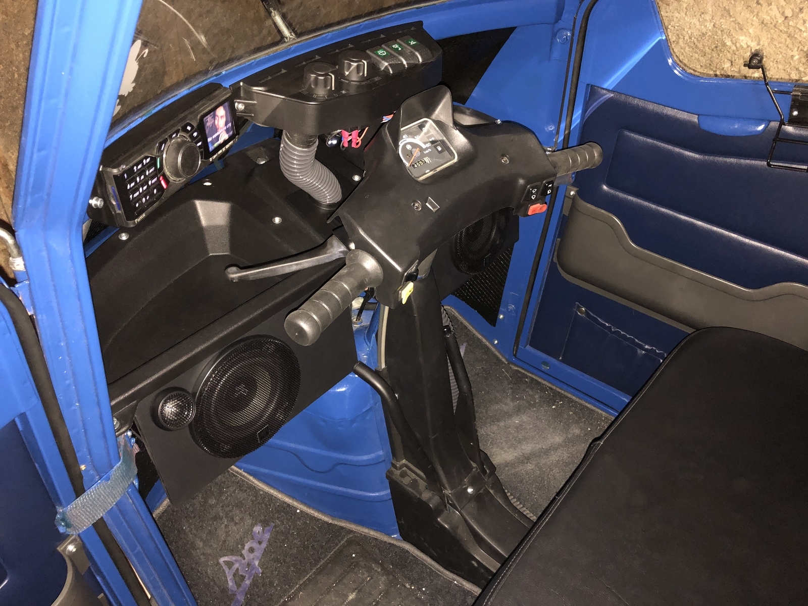

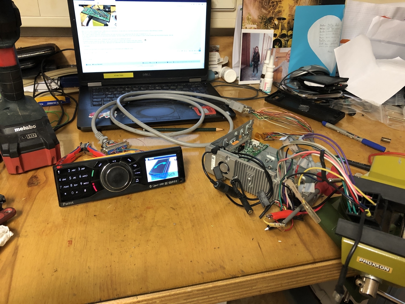

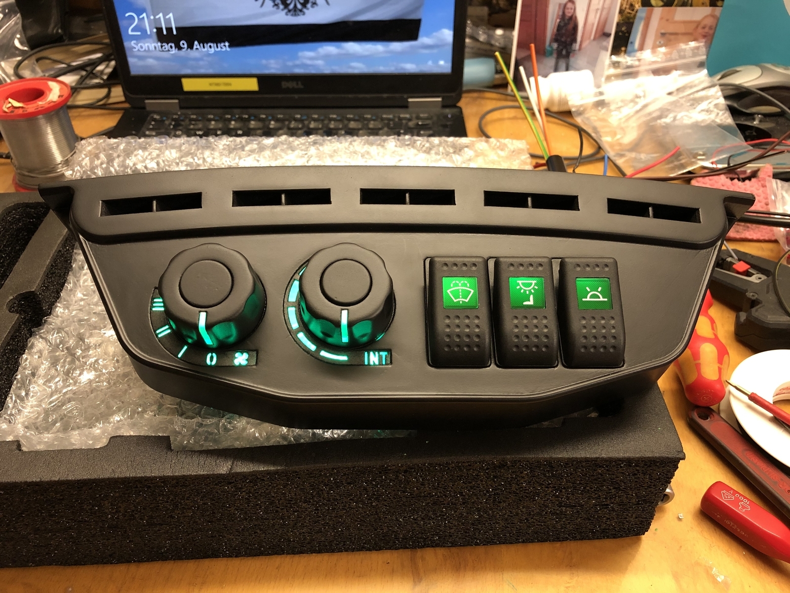

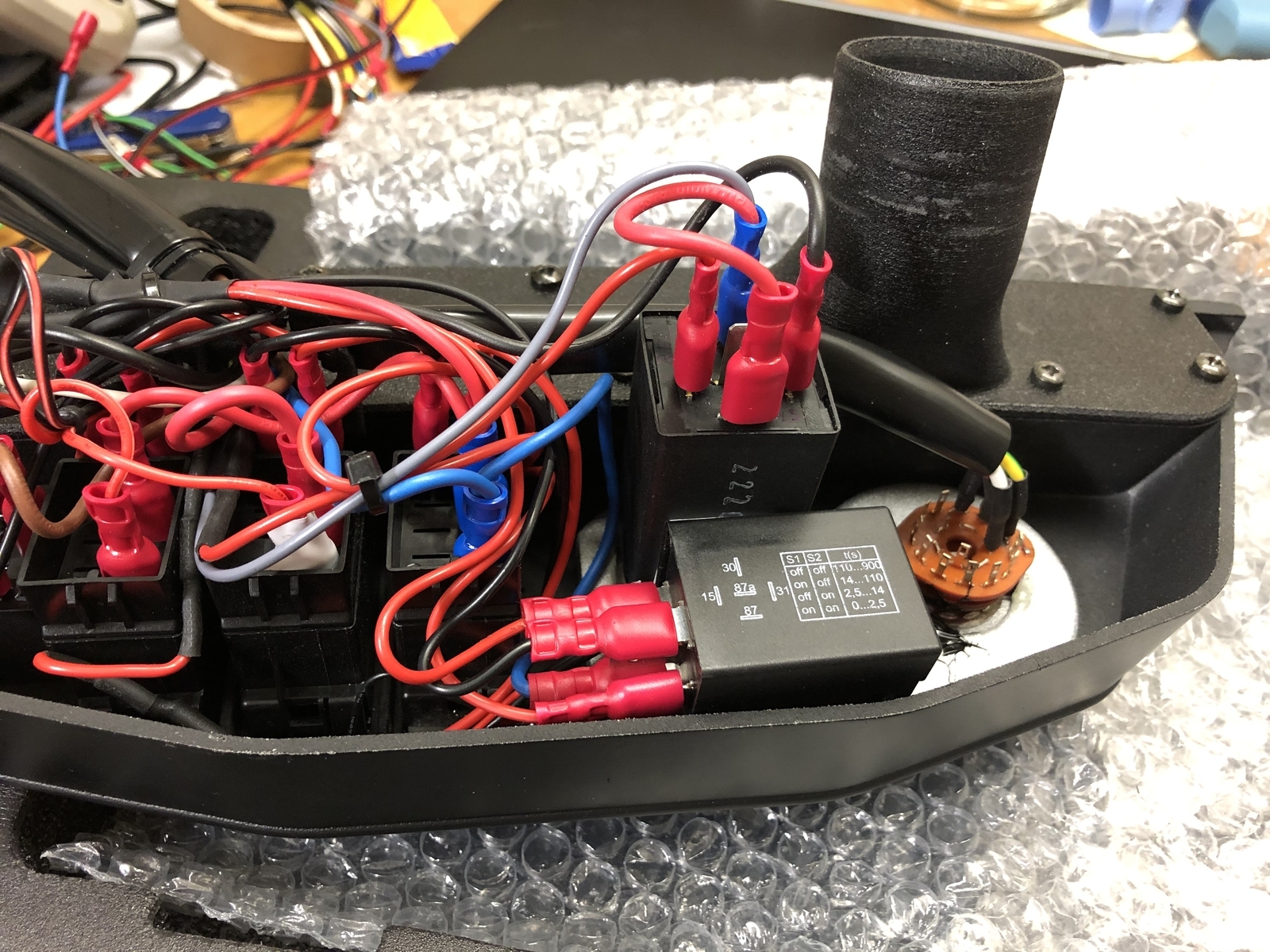

    Das war die Konstruktion und Umsetzung eines Bedienpanels für meine Ape. Die inkludiert jetzt nach dem Gleichstromumbau die Heizung, die stufenlose Intervallsteuerung des Wischers, Wisch-Waschautomatik und die Kabinenbeleuchtung. Das waren etwas mehr Kabel...:-)
    Oder die Auftrennung eines Parrot-Freisprechradios in Bedienelement und Leistungstufe...:
    Hach, war das lustig letzten Spätsommer...Da habe ich angefangen, beim Löten eine Lesebrille aus dem Drogeriemarkt zu tragen, ich habe den Scheiß einfach nicht mehr gesehen.
    Da sind die 0,75 oder 1 Quadrat-Kabel für die Schnarre eine echte Erholung...
    Gruß Paddy.

    So Männer, Zwischenergebnis:
    Nachdem ich den etwas optimierten Lampeneinstellfummel im vorderen Bereich um 8 Zehntel noch etwas abfräsen mußte, damit er unter den Einstellrahmen paßt:
    Habe ich den Rest vollends verdrahtet:
    und noch zwei Vorwiderstände gebastelt zum dazwischenstecken:
    einmal eine 12V/18W und eine 6V/5W Sofitte. Einfach mal so.
    Kurze Rede, am Besten war es ohne Vorwiderstand einfach die Schnarre parallel zum Lichtstromkreis.
    Naja, wenn man aus der DC-Ecke kommt bei der Ape und PK, ist so eine Schnarre schon eine ganz neue Erfahrung... lmao
    Aber das ist halt so. Interessanterweise war die Schnarre einfach nur parallel auch besser als mit der 5W Sofitte in Reihe zusammen parallel bei herausgenommener Rücklichtsofitte.
    Das ist in sofern interessant, weil das für mein Verständnis lastmäßig genau die Verschaltung einer Primavera mit dieser Lima wäre. Aber gut, vielleicht habe ich das auch falsch verstanden.
    Egal, das Ding krächzt bei etwas Drehzahl einigermaßen und aus meiner Sicht immer noch besser als eine Klingel.
    So, jetzt hole ich Spareribs, mache einen Kohlering im Grill und lass die mal ein paar Stunden drauf.
    Dann schaue ich nach der Bremstrommel und fahre vielleicht etwas.
    Bis später,
    Gruß Paddy.

    • September 18, 2021 at 21:39
    • #179
    Männer,
    schaut mal, was ich gerade gefunden habe:
    Von einer Rundlicht mit Schnarre. Die messingfarbene Scheibe zwischen dem grünen Anschluß zur Schnarre und dem lila Anschluß zum Scheinwerfer ist ein Öffner.
    Beim Hupen/Schnarren stehen tatsächlich Rücklicht und Schnarre in Reihe, die Zufuhr zum Hauptscheinwerfer ist aber unterbrochen.
    Heißt, Licht vorne geht aus, solange man hupt, Rücklicht bleibt an.
    Als ich den Scheinwerfer montiert hatte, hatte ich von der Tachoseite die Kabel noch etwas hintrapiert, bevor ich den Tacho eingesetzt habe.
    Als ich dann fahren wollte, merkte ich, das der Scheinwerfer nicht geht. Ich hatte bei der Aktion den gefederten Hebel, der auf die Glühbirne des Scheinwerfers geht mit grün, verschoben.
    Die Schnarre war aber deutlich lauter in dem Zustand.
    Unbewußt hatte ich die Verschaltung dieses Rundlichtschalters simuliert.
    Hat eigentlich irgendjemand eine italienische Kiste mit Schnarre im Original in 6 Volt und kann mir sagen, ob das genau so ist? Geht der Frontscheinwerfer aus beim Schnarren und das Rücklicht brennt weiter?
    Wahrscheinlich habt ihr lieben Kollegen meist irgendwie umgebaut auf modern...
    Das wäre es ja. Nur weiß ich noch nicht, wie ich das mit dem Schließer realisieren soll. Das muß ich mir nochmal anschauen.
    Gruß Paddy.
    Nachtrag: Ich Depp, nochmal geschaut. Die Schnarre steht in Reihe mit einer Parallelschaltung der beiden Lampen.
    Das habe ich in der Tat noch nicht simuliert. Aber auch das muß ich mir nochmal anschauen, ob ich das irgendwie hinkriege. Zumindest so ähnlich von der Leistungsverteilung.
    In die Suppe spuckt mir halt echt, daß die Zuleitung zum Rücklicht beim deutschen Kabelbaum nicht vorne in der Lampe verfügbar ist...
    Einmal editiert, zuletzt von Scharnhorst (September 18, 2021 at 21:47)

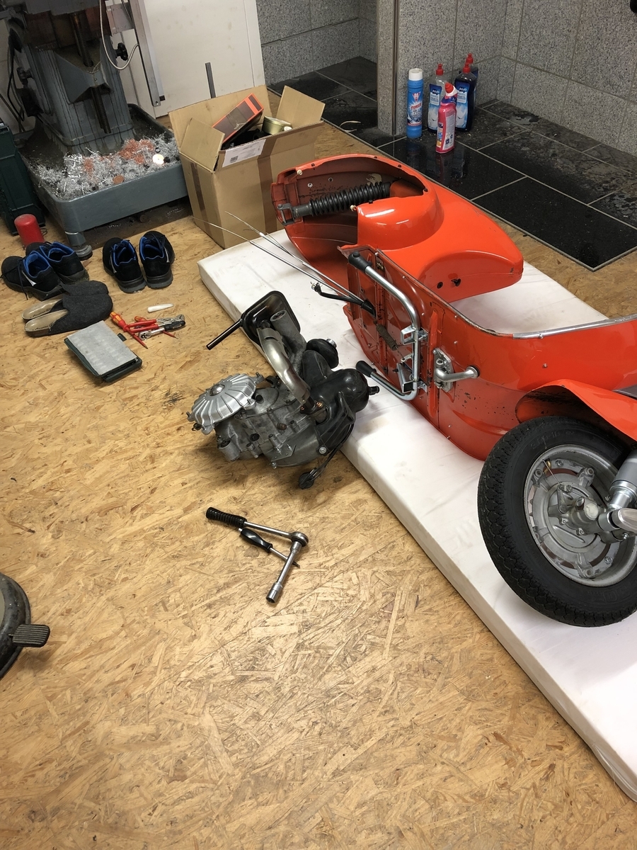

    So Männer,
    der ganzen Hudelei, die Special letzten Herbst unbedingt in 20 Tagen fertig zu kriegen, waren ja ein paar Lapsi geschuldet.
    Neben meiner falschen Auswahl des Kabelbaums (der paßt zwar zur deutschen Special, aber ist ungeeignet für die Nachrüstung einer Schnarre. Jetzt kenne ich die Elektrik der alten Kisten sehr genau...)
    sprang ja auch der 3. Gang unter längerer Last raus.
    Aber immer ganz sanft, eher so, als würde man die Kupplung unter Last ziehen und wieder einkuppeln.
    Aber auch nur, wenn ich längere Zeit im Dritten gefahren bin eine steile Steige mit 16 % oder so, wo der Vierte mit der 3.00 nicht mehr gereicht hat.
    Sonst zieht das Ding ja alles im Vierten hoch.
    Nachdem ich über Weihnachten irgendwie keinen Bock hatte, bin ich das heute mal angegangen. Alle Fehler sollen ja bis zum Frühjahr bereinigt sein.
    So, die Hauptwelle ist raus. Der Dritte ist wohl wenn, dann immer in Richtung Vierten rausgesprungen:
    Ausdistanziert ist nix, das Spiel liegt so bei 0,4 bis 0,5 mm.
    Aber ich muß sagen, daß eben diese Rastposition von 3 auf 4 so ziemlich die leichteste ist bei der neuen Schaltklaue. Die Klaue war nix besonderes, irgend ein Ding von SC für um die 50 Euronen.
    Aber ich habe die alte Schaltfeder drin gelassen, fragt mich bitte nicht warum.
    Bei der Ape bin ich auf eine stärkere gegangen, als ich auf DR 130 umgerüstet hatte.
    Nun muß man sagen, daß der 112er Malossi, so wie ich ihn dort einsetze mit der GBM-Welle und meiner Gehäusebarbeitung, ein Traktor vor dem Herrn ist. Der schiebt ab Standgas äußerst forsch weg.
    Für Kurzhub mit 3.00 ein Genuß, genau wie geplant. Dampf in jeder Lebenslage...
    Gut, ich werde jetzt das mal so lassen und eine stärkere Feder einsetzen. Eventuell noch etwas Spiel rausnehmen aus der Geschichte, wobei ich jetzt die 0,4 nicht dramatisch finde.
    Der Grat ist nicht soooo wild, das Rad lasse ich drin.
    Am liebsten würde ich eine BGM Schaltklaue verbauen, einfach weil ich mit jeder BGM-Komponente bisher gut gefahren bin, aber die ist gerade nicht auf Lager bei SC.
    Ich warte jetzt mal ein paar Tage, mache die Dichtflächen sauber und dann mal sehen, ob sie dann verfügbar ist.
    Mal sehen, ewig warte ich nicht auf die Klaue, dann halt nur die stärkere Feder.
    Bei der Bestellung nehme ich auch gleich einen Satz LED-Blinker dazu und versuche mal das Creutzi-Problem mit dem Nachleuchten der Blinker bei Wechselstrombetrieb zu ergründen.
    Jetzt ruht sich die Kleine halt mal eine Weile auf der Matratze aus....:-)
