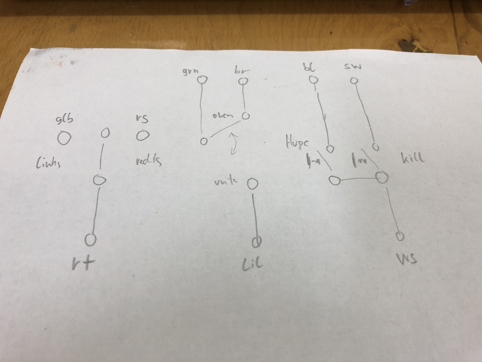

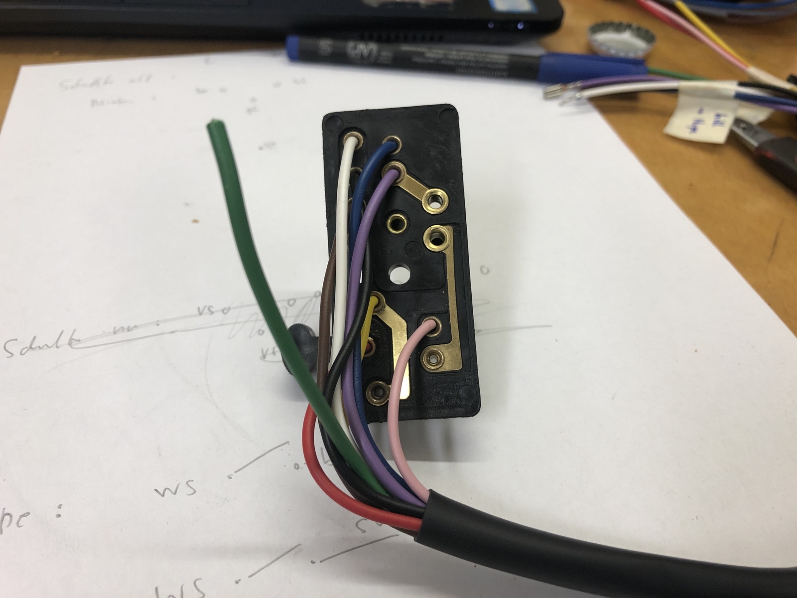

    So Mädels,
    mein Paket ist gekommen. Neben zwei Sätzen Griffen (falls nochmal einer oder zwei platzen sollten beim Umstülpen) eine Schnarre, ein paar Glühbirnen zur Reserve, den richtigen Kerbnagel für das Lenkschloß auch ein Lichtschalter.

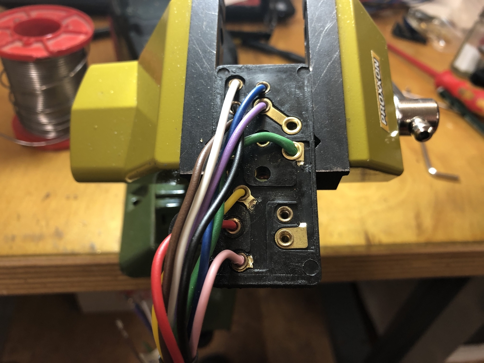

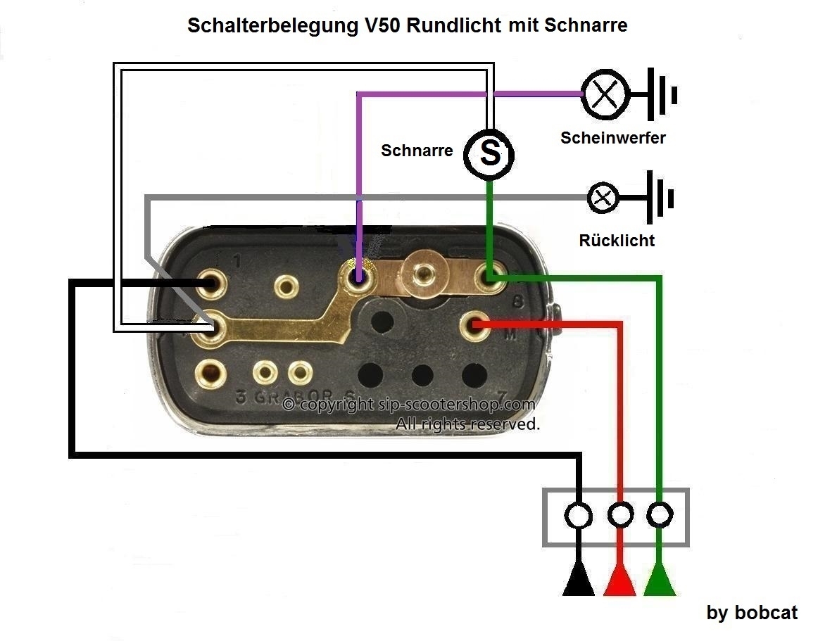

    Ich habe keine Ahnung, für was der eigentlich gedacht ist, seine Verschaltung macht für mich keinen Sinn.
    Aber egal. Hupe und Kill legen jeweils als Schließer ein Kabel auf den gleichen Punkt, ergo muß ich die Hupe über Masse schalten und entsprechend anfahren.
    Der Blinker ist total besoffen verschaltet und der Lichtschallter wechselt von einer Brücke zum oberen Mittenabgriff des Blinkerschalters zwischen zwei angeschlossenen Kabeln hin und her.
    Naja, heißt Umstricken:
    Grünes Kabel stellvertretend für den Licht- und Hupenstromkreis eingezogen:
    Dann zwei Brücken aufgetrennt, das rosa Kabel am Blinkerschalter umgelötet und das neue Grüne an den Mittenabgriff des Lichtschalters gelötet:
    Das hat jetzt einen Vorteil. Ich kann wie bisher die seltsame Kurzschlußöffnungsverschaltung für das Fahrlicht beibehalten (logischerweise geht die Hupe nur dann, wenn das Licht an ist) oder wahlweise das Ganze durch Umklemmen im Lenker umschaltenderweise betreiben.
    Das eröffnet die Möglichkeit, entweder eine schwache Sofitte in die Ori-Laterne einzusetzen und zwischen Standlicht und Fahrlicht hin- und her- zu schalten oder bei Lust und Laune eine Billux-Laterne einzubauen und zwischen Fern- und Abblendlicht umzuschalten.
    Den Kurzschluß auf die Lichtspule muß ich halt dazu in beiden alternativen Fällen aufheben im Lenker.
    Jetzt male ich mal einen kleinen Schaltplan von meinem umgestrickten Lichtschalter, mache das Gasrohr raus und tausche ihn gegen den alten.
    Dann kann ich das im Lenker in aller Ruhe steckbar verdrahten. Ein paar Kabel werde ich anfertigen müssen, aber dann ist das auch fertig und die Kleine ist eine italienisch/deutsche Mischung aus elektrischer Sicht.

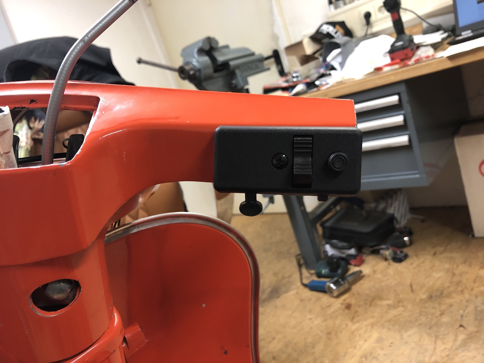

    So liebe Kollegen,
    muß ja nur ich kapieren...:-)...:
    Und so sieht er jetzt aus, ein Bild, das sicher viele kennen:
    Wie jeder weiß, gab es so einen Schalter eigentlich garnicht im Original. Von den Bedienelementen gab es im Prinzip zwei gleiche, aber mit unterschiedlichem Innenleben.
    Den hier mit seiner besoffenen Verschaltung für 39 Euro und einen, den wahrscheinlich viele Kollegen haben, der 51 Euro kostet und zu einem 12 Volt Umbau paßt auf moderne Elektrik.
    Auf die 12 Euro hätte ich gepfiffen, der hat aber im Gegensatz zum Original am Lichtschalter der Beschreibung nach eine Mittelstellung. Und das hätte ich nicht gebrauchen können, weil das nicht so ist wie im Original.
    Nun kann man sagen, mit Schnarre ist das auch nicht original, aber ich kann so die originale deutsche Special-Elektrik 1:1 im Original schalten und habe zusätzlich eine Hupe. Keine Blindstellung des Lichtschalters. Deshalb gefällt mir die Lösung.
    Meine Verdrahtung ist im Prinzip ein Unikum, insbesondere, wenn ich den Scheinwerfer um ein zweites Licht erweitere, mal egal ob Billux oder die schwache Sofitte.
    Da ich aber mit dem Ori-Kabelbaum nicht um die Kurzschluß-Schaltung des Lichts drumherum komme, ist es für mich der optimale Kompromiß. Auch wenn die Hupe nur bei eingeschaltetem Licht geht. Aber das sollte ja eigentlich immer an sein, insofern nicht schlimm.
    Jetzt mal sehen, ich verdrahte das Ganze mal und wir werden sehen, wie das tut.

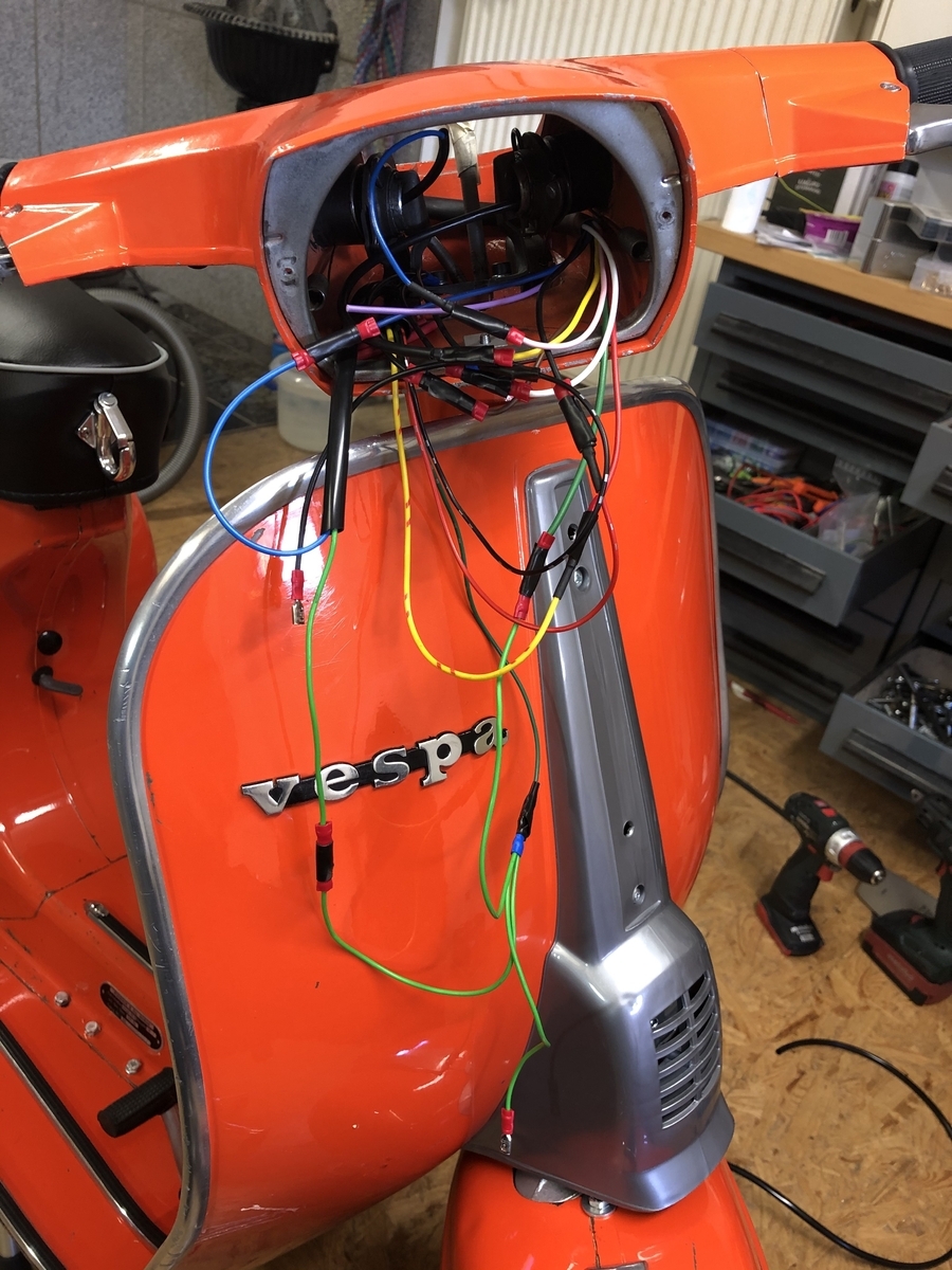

    • September 17, 2021 at 21:54
    • #171

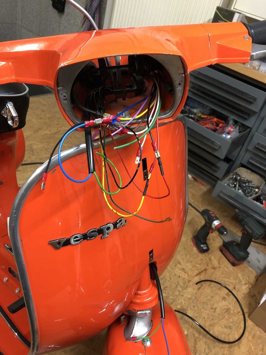

    Hallo Mädels,
    sieht jetzt wilder aus, als es ist, wenn man ein paar Notizen dazu gemacht hat:
    Natürlich treffen bei dem eigenwilligen Schalter von SIP niemals die gleichen Farben auf den Bestand, aber dazu gibt es ja die Notizen und Skizzen. Die lege ich ab für das nächste Mal.
    Der rechte Blinker ist noch nicht wieder dran mit dem Gasrohr und der Scheinwerfer natürlich auch nicht.
    Grün von der ZGP ist noch nicht verdrahtet, dazu mache ich morgen den steckbaren Vorwiderstand für die Schnarre.
    Die Schnarre kriegt über blau Masse und kommt über grün zurück in den Lenker. Dann halt direkt parallel oder wie geplant über Vorwiderstand.
    Morgen mache ich weiter, aber das ist jetzt eine Basis. Ich will morgen schließlich noch etwas fahren und schnarren... klatschen-)
    Gruß Paddy.
    P.S.: Die Isolationen fehlen natürlich auch noch... lmao

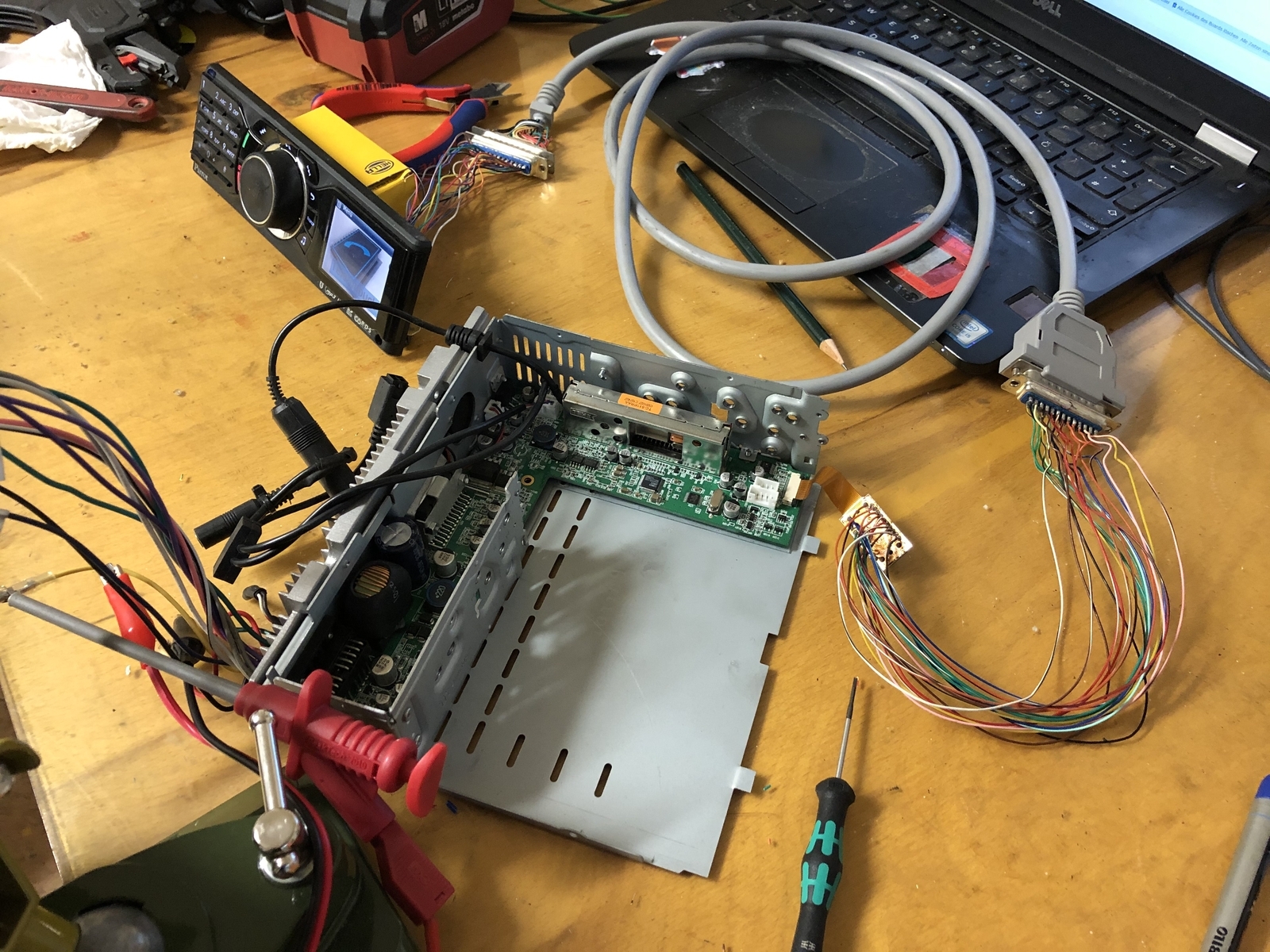

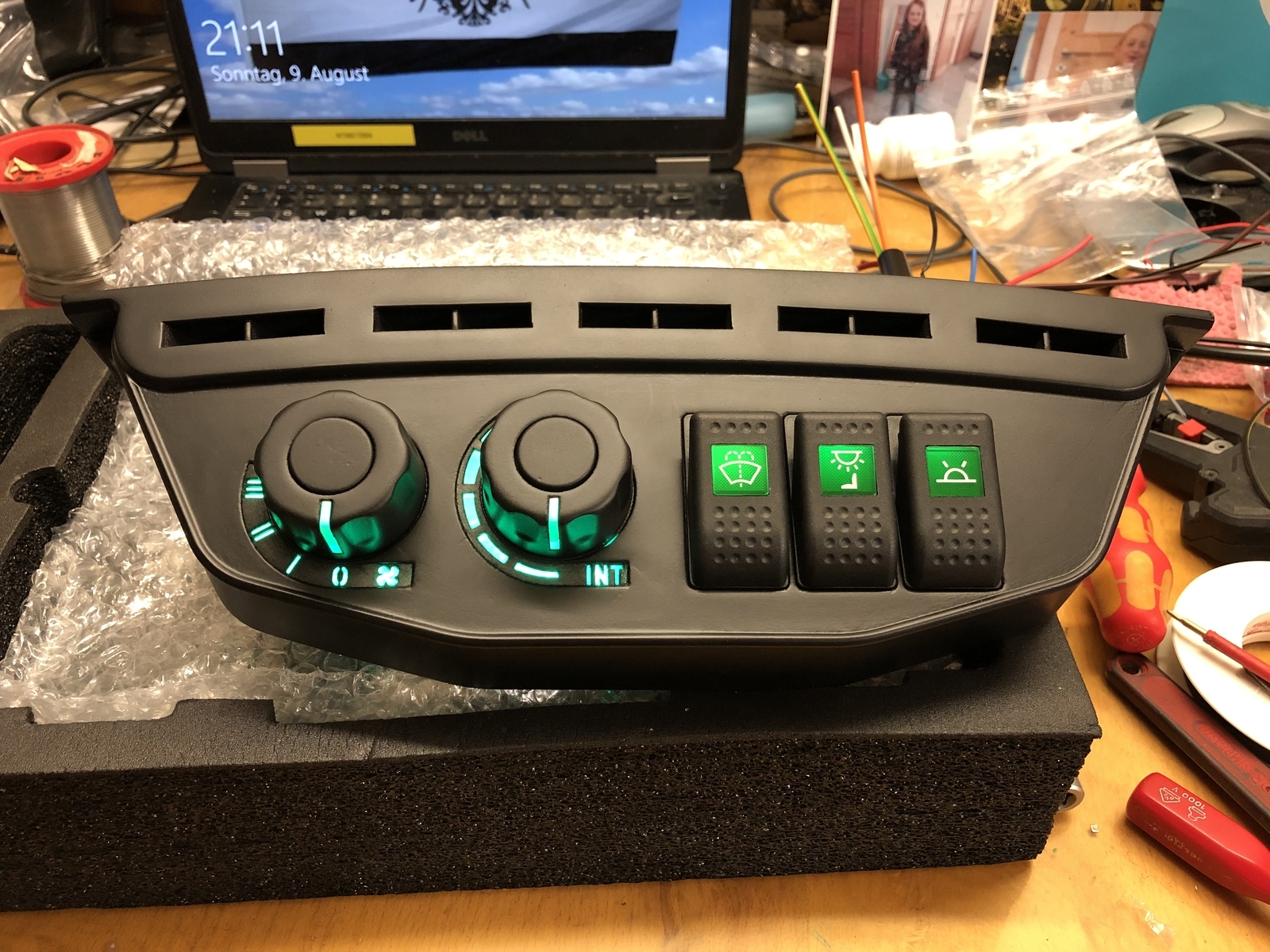

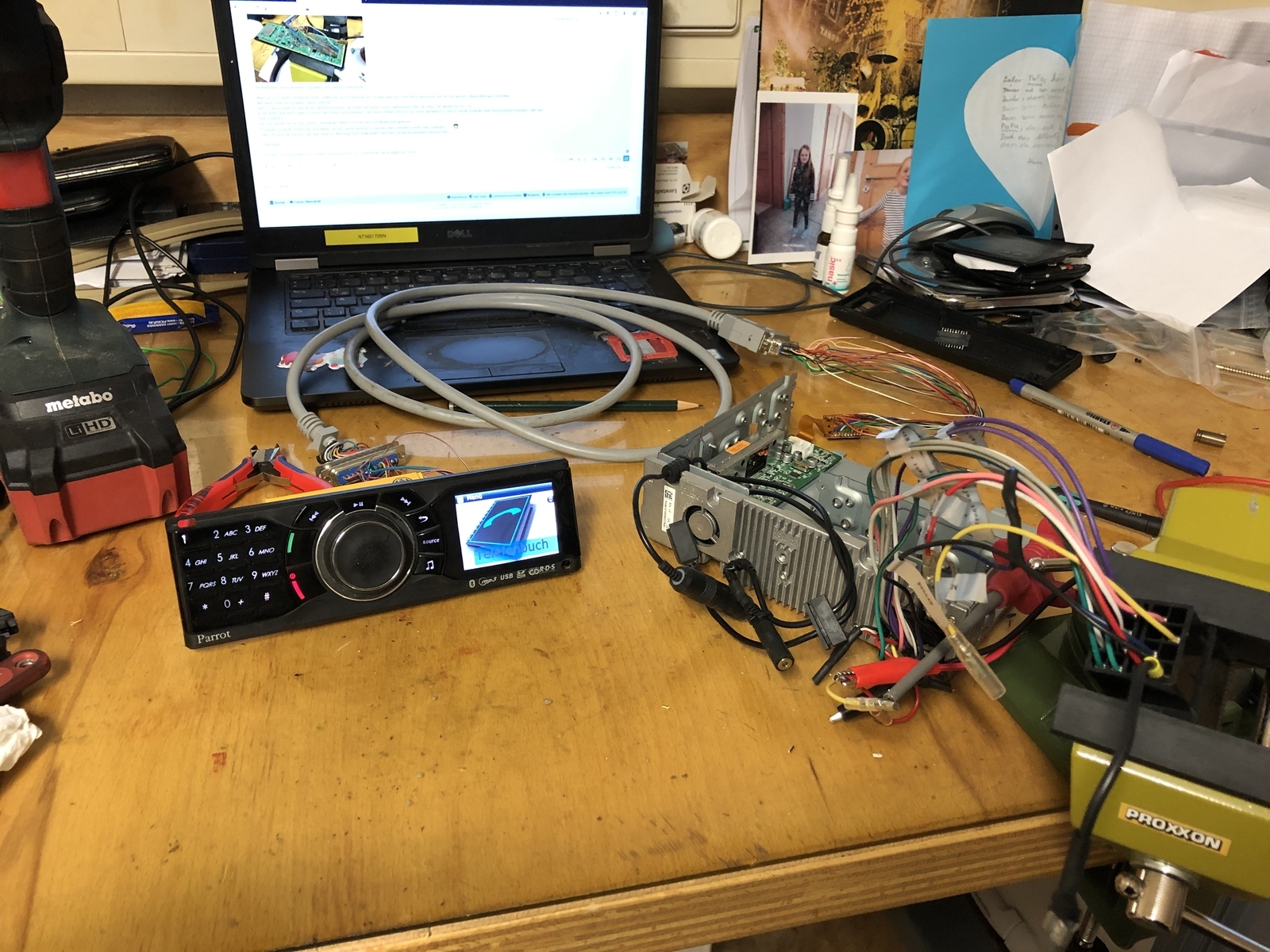

    Intermezzo, Kollegen...:-)
    Verwirrend sind eher solche Dinge... lmao

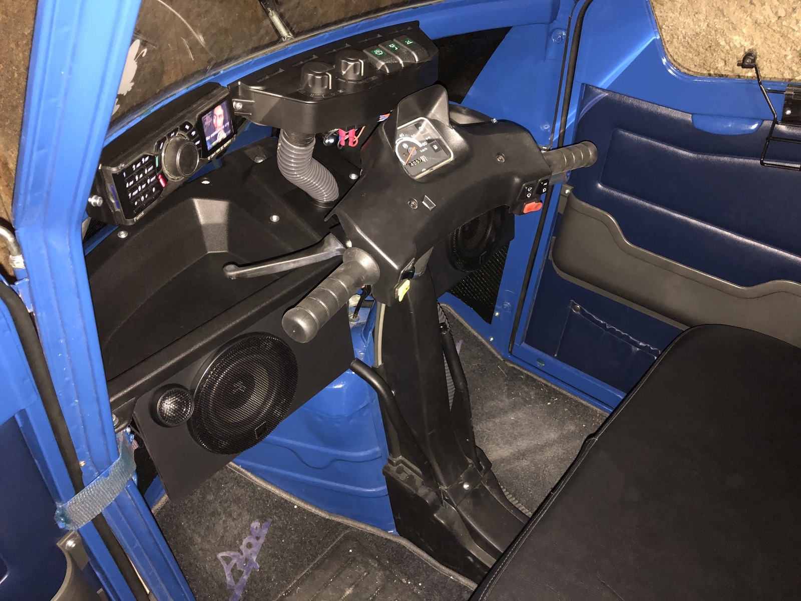

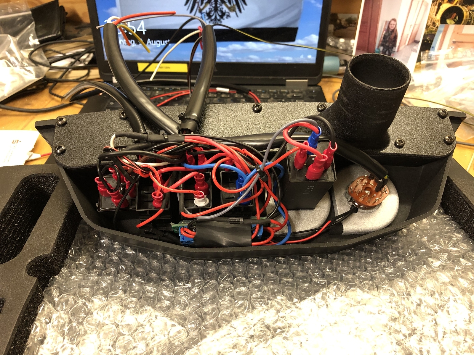

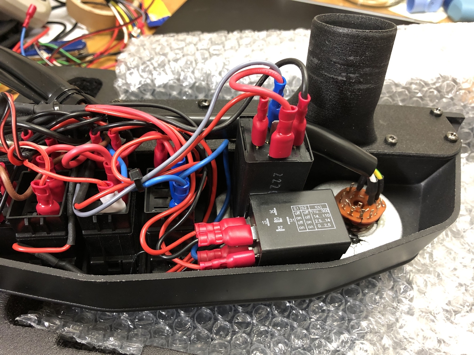

    Das war die Konstruktion und Umsetzung eines Bedienpanels für meine Ape. Die inkludiert jetzt nach dem Gleichstromumbau die Heizung, die stufenlose Intervallsteuerung des Wischers, Wisch-Waschautomatik und die Kabinenbeleuchtung. Das waren etwas mehr Kabel...:-)
    Oder die Auftrennung eines Parrot-Freisprechradios in Bedienelement und Leistungstufe...:
    Hach, war das lustig letzten Spätsommer...Da habe ich angefangen, beim Löten eine Lesebrille aus dem Drogeriemarkt zu tragen, ich habe den Scheiß einfach nicht mehr gesehen.
    Da sind die 0,75 oder 1 Quadrat-Kabel für die Schnarre eine echte Erholung...
    Gruß Paddy.

    So Männer, Zwischenergebnis:

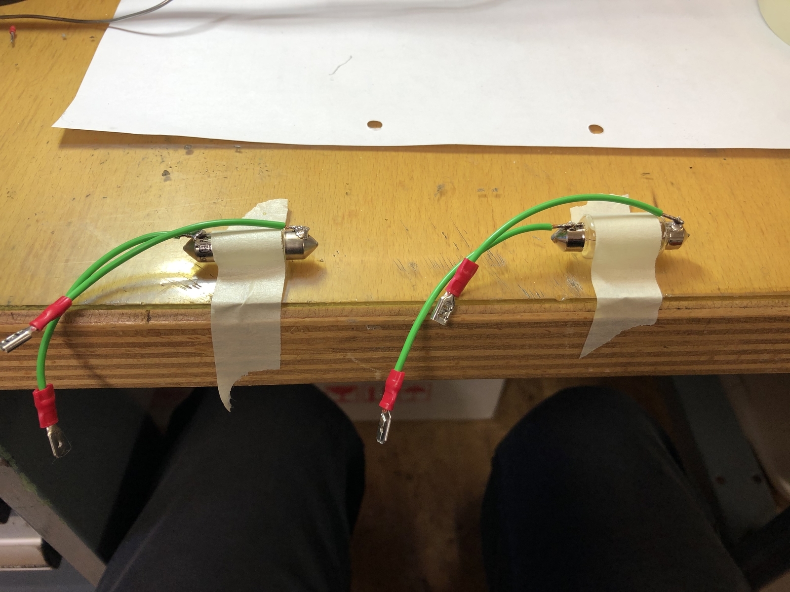

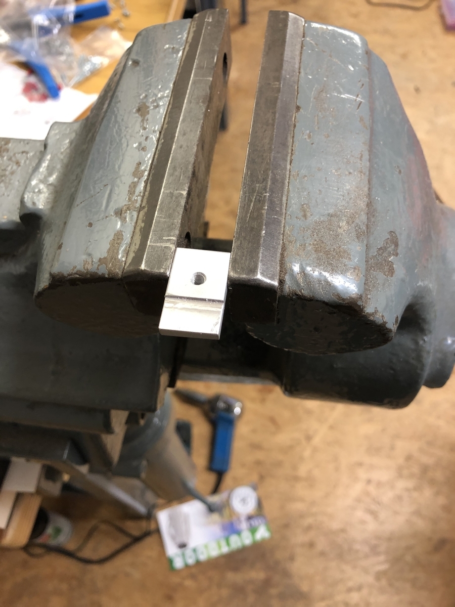

    Nachdem ich den etwas optimierten Lampeneinstellfummel im vorderen Bereich um 8 Zehntel noch etwas abfräsen mußte, damit er unter den Einstellrahmen paßt:
    Habe ich den Rest vollends verdrahtet:
    und noch zwei Vorwiderstände gebastelt zum dazwischenstecken:
    einmal eine 12V/18W und eine 6V/5W Sofitte. Einfach mal so.
    Kurze Rede, am Besten war es ohne Vorwiderstand einfach die Schnarre parallel zum Lichtstromkreis.
    Naja, wenn man aus der DC-Ecke kommt bei der Ape und PK, ist so eine Schnarre schon eine ganz neue Erfahrung... lmao
    Aber das ist halt so. Interessanterweise war die Schnarre einfach nur parallel auch besser als mit der 5W Sofitte in Reihe zusammen parallel bei herausgenommener Rücklichtsofitte.
    Das ist in sofern interessant, weil das für mein Verständnis lastmäßig genau die Verschaltung einer Primavera mit dieser Lima wäre. Aber gut, vielleicht habe ich das auch falsch verstanden.
    Egal, das Ding krächzt bei etwas Drehzahl einigermaßen und aus meiner Sicht immer noch besser als eine Klingel.
    So, jetzt hole ich Spareribs, mache einen Kohlering im Grill und lass die mal ein paar Stunden drauf.
    Dann schaue ich nach der Bremstrommel und fahre vielleicht etwas.
    Bis später,
    Gruß Paddy.

    Männer,
    schaut mal, was ich gerade gefunden habe:
    Von einer Rundlicht mit Schnarre. Die messingfarbene Scheibe zwischen dem grünen Anschluß zur Schnarre und dem lila Anschluß zum Scheinwerfer ist ein Öffner.
    Beim Hupen/Schnarren stehen tatsächlich Rücklicht und Schnarre in Reihe, die Zufuhr zum Hauptscheinwerfer ist aber unterbrochen.
    Heißt, Licht vorne geht aus, solange man hupt, Rücklicht bleibt an.
    Als ich den Scheinwerfer montiert hatte, hatte ich von der Tachoseite die Kabel noch etwas hintrapiert, bevor ich den Tacho eingesetzt habe.
    Als ich dann fahren wollte, merkte ich, das der Scheinwerfer nicht geht. Ich hatte bei der Aktion den gefederten Hebel, der auf die Glühbirne des Scheinwerfers geht mit grün, verschoben.
    Die Schnarre war aber deutlich lauter in dem Zustand.
    Unbewußt hatte ich die Verschaltung dieses Rundlichtschalters simuliert.
    Hat eigentlich irgendjemand eine italienische Kiste mit Schnarre im Original in 6 Volt und kann mir sagen, ob das genau so ist? Geht der Frontscheinwerfer aus beim Schnarren und das Rücklicht brennt weiter?
    Wahrscheinlich habt ihr lieben Kollegen meist irgendwie umgebaut auf modern...
    Das wäre es ja. Nur weiß ich noch nicht, wie ich das mit dem Schließer realisieren soll. Das muß ich mir nochmal anschauen.
    Gruß Paddy.
    Nachtrag: Ich Depp, nochmal geschaut. Die Schnarre steht in Reihe mit einer Parallelschaltung der beiden Lampen.
    Das habe ich in der Tat noch nicht simuliert. Aber auch das muß ich mir nochmal anschauen, ob ich das irgendwie hinkriege. Zumindest so ähnlich von der Leistungsverteilung.
    In die Suppe spuckt mir halt echt, daß die Zuleitung zum Rücklicht beim deutschen Kabelbaum nicht vorne in der Lampe verfügbar ist...
    Einmal editiert, zuletzt von Scharnhorst (September 18, 2021 at 21:47)
