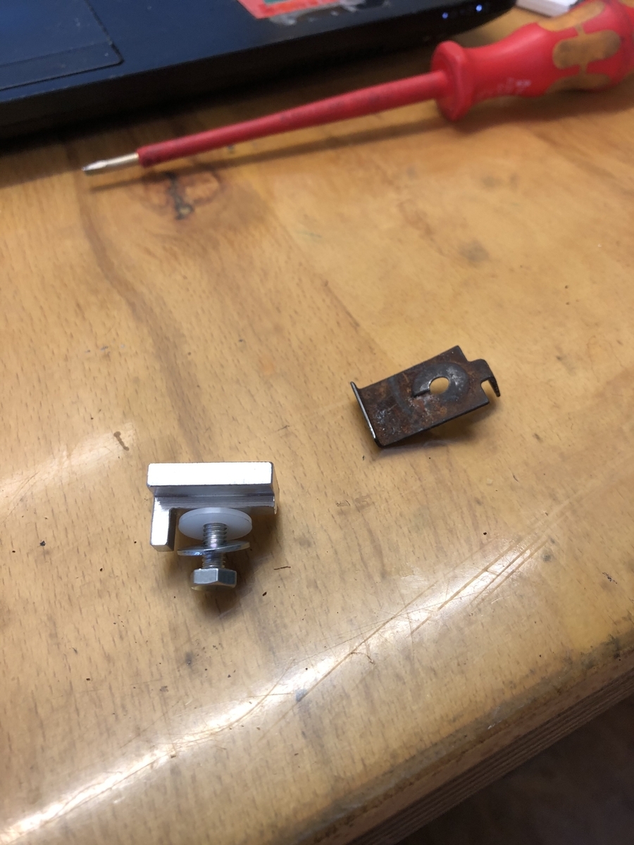

    So Kollegen,
    gerade noch eine kleine technische Verbesserung installiert und das beknackte Blech zur Scheinwerfereinstellung durch etwas Vernünftiges ersetzt:
    Jetzt ist das ein metrisches Gewinde und drückt mit einer Karosseriescheibe plus Kunststoffscheibe als Unterlage gegen den Lenkkopf. Ein Nutenstein aus Alu praktisch.
    Gerade mal eine Runde bei Tag gedreht, dann hat sie etwas gehustet. Der Gaser war etwas locker geworden.
    Ansonsten läuft sie absolut schön. Der Motor ist genial und unauffällig. Sowohl optisch, als auch akustisch.

    Paddy! Ich hätte auch gerne so einen Nutenstein aus Alu!?
    Das Rotzdingens zum Einstellen, war auch für mich von Anfang an ein Dorn im Auge …

    Jetzt gilt es, die letzten schönen Tage auszunutzen und wenn es regnet, die Kleine zu optimieren.
    In der Schlechwetterzeit fräse ich dann noch mal einen verbesserten Nutenstein, Kaw.

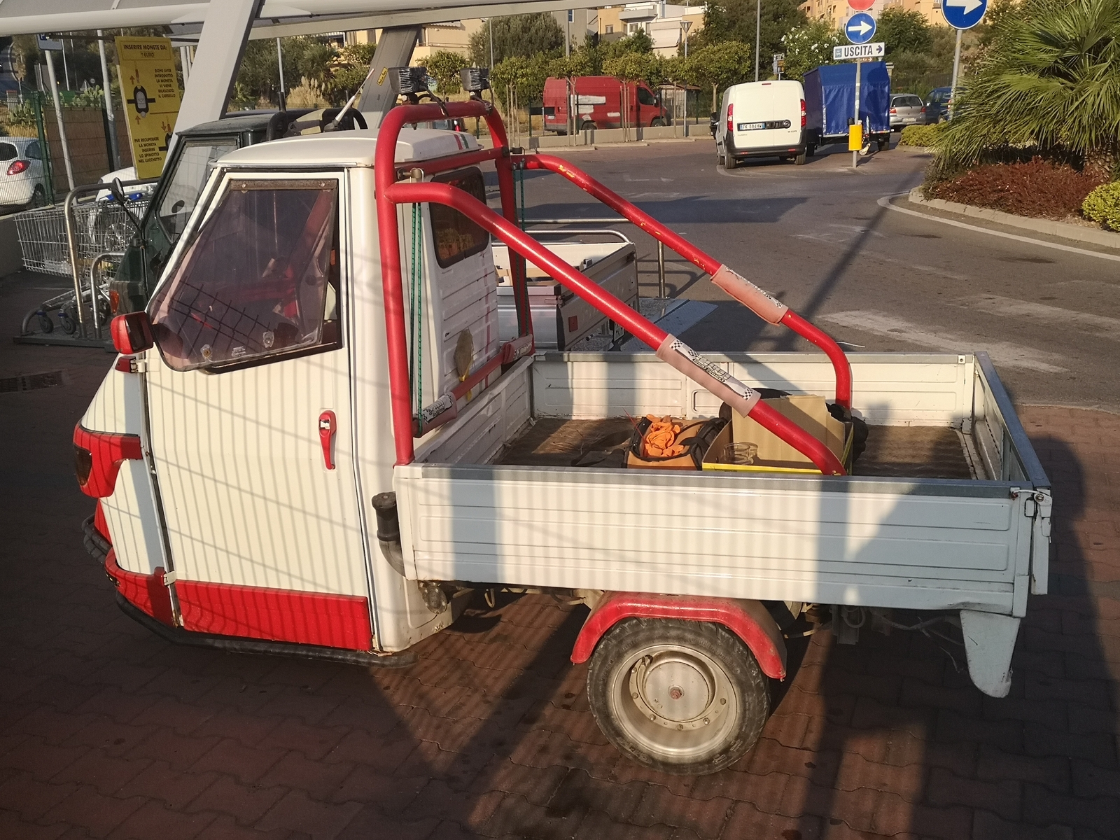

    • September 11, 2021 at 09:46
    • #152
    Passend zum Thema: Vorhin auf dem Parkplatz vom Supermarkt top-)

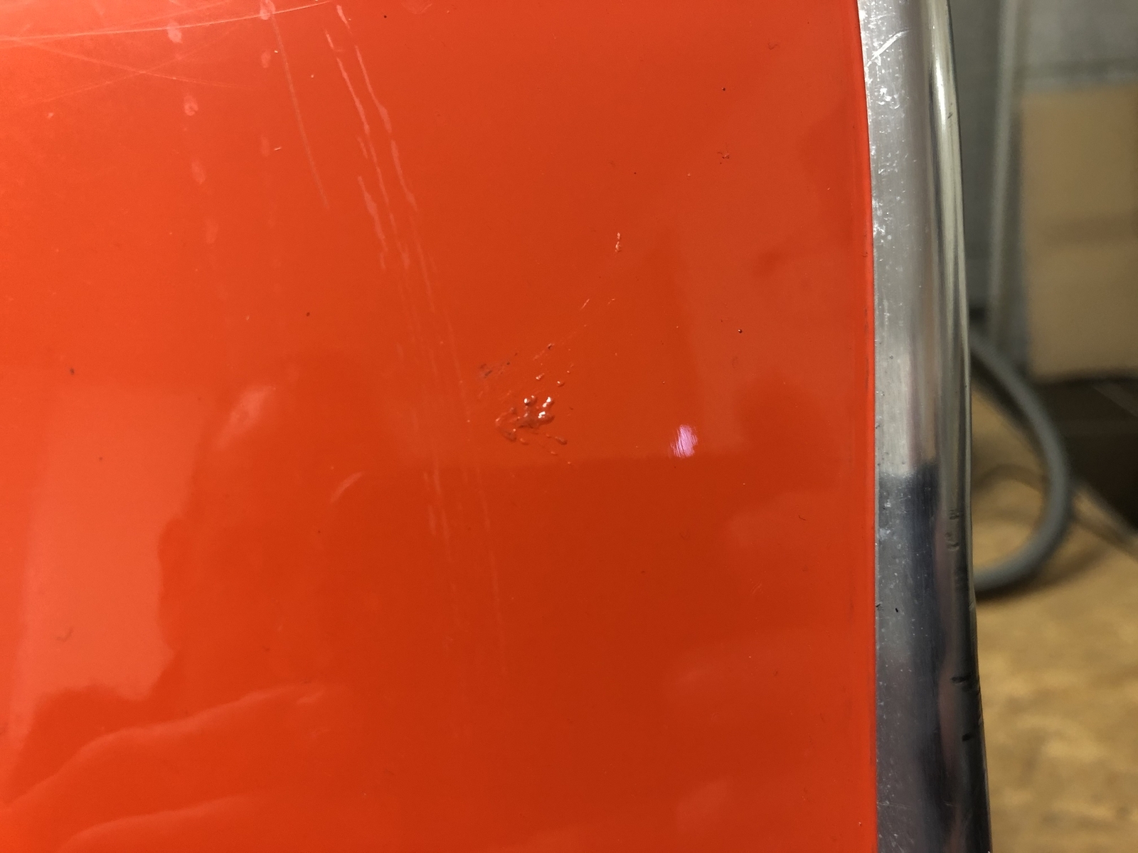

    erstes Insekt am Beinschild zerschellt, nachdem ich heute noch vor dem Regen etwas gefahren bin:

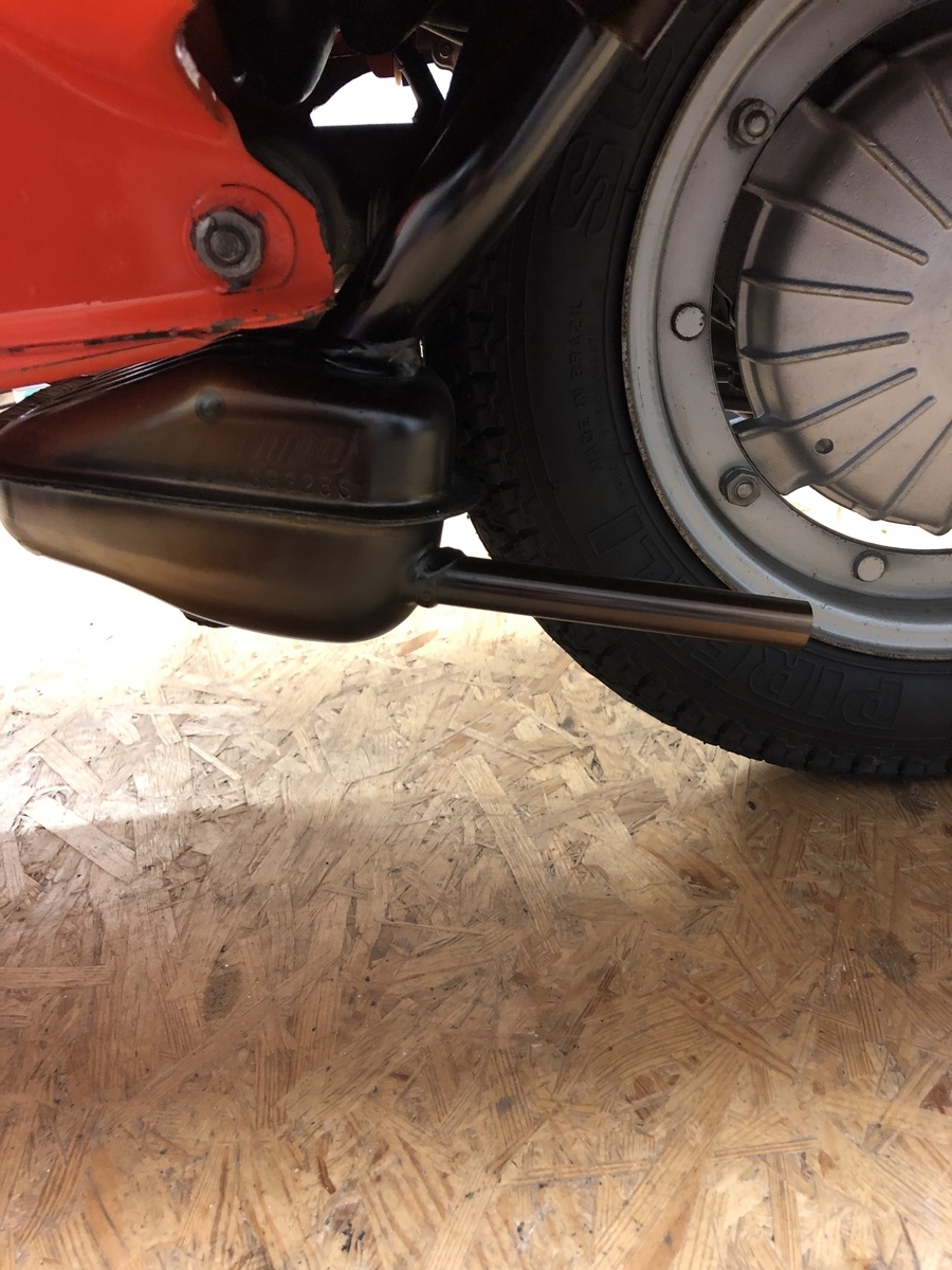

    Zum Thema Puff, der Malossi hat dem neuen, klar lackierten Sito nach 37 Kilometern schon eine schöne Farbe eingeheizt. Mir gefällt das so, wenn jetzt noch etwas Rost dazu kommt, umso schöner:
    Jetzt hoffe ich noch auf ein paar schöne Tage mit Sonnenschein, bevor die Kleine mit der Schwarzen zusammen in den wohlig beheizten Stall kommt über den Winter.
